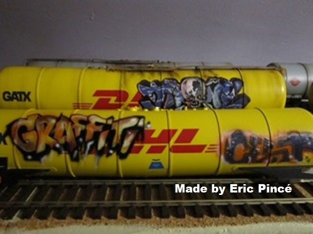

Hoi Eric
Misschien heb je het al is verteld....
Maar hoe maak je die graffiti erop?
Met hartelijke groet.
Dave

Berichten: 4860
Re: Vieze treinen, gebouwen, wegen etc. (tips en plaatjes)
Reactie #1268 Gepost op:
20 August 2018, 17:45:55 »
Citaat van: Dave....... op 20 August 2018, 16:52:45
Hoi Eric
Dave bekijkt uwen meelboks eens
Eric
Berichten: 4860
Reactie #1269 Gepost op:
21 August 2018, 13:03:18 »
Voor de decals te kunnen spuiten met den "eirbrush " worden eerst getekend, gekleeft op tape, uitgesneden, opening uitsnijden en plakken op de wagon, grijze grondverf spuiten en dan beginnen met fijn werk met pistool.
Das lang werk maar elke graffiti is dan ook reeds uniek en niet zomaar leverbaar van een velleke decals.
Eric.
Berichten: 4860
Reactie #1270 Gepost op:
22 August 2018, 11:49:50 »
Deze teksten en sjablonen opbergen, ergens anders opkleven zodat ik de mat terug kan gebruiken, andere mogelijkheid is eentje bijkopen.
Zal dus ook niet gebeuren.
Het principe van graffiti zelf spuiten blijft steeds hetzelfde, je steekt er wel heel wat tijd in, je leert ook handiger te worden met het pistool (ook al kost dit amper 18 euro) Ook verdunningen leer je wel en veel kijken wat je effectief doet das essentieel.
Meer kan ik hier niet meer over vertellen dus diegene willen proberen zou ik zeggen zeker eens doen, gaat het niet , terug een poging wagen. Al doende leert men heeft mijn overgrootvader steeds gezegd. (maar bij mij heeft dat duidelijk niet veel opgebracht zou anders niet moeten stoppen met de hobby

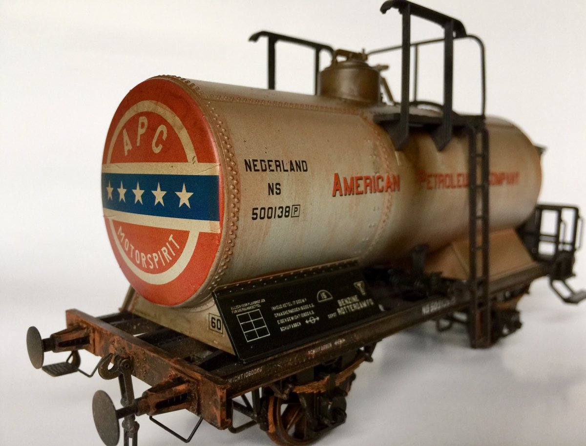

08 September 2018, 19:21:09 »
0-scale ketelwagentje omgespoten naar Nederlands voorbeeld, beletterd met een setje van MK modelbouwstudio’s en daarna wat vervuild.
Rene
Rondje_HO
Berichten: 8138
Reactie #1274 Gepost op:
08 September 2018, 19:34:19 »
Mooi gedaan! Vooral de ketel is goed gelukt
