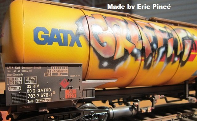

Heel erg mooi, zeker zo zelf met de airbrush  (y)  Als we toch tips aan het verzamelen zijn, dit viel mij vaak op: let ook op hoe hoog je de graffiti spuit. De @#$! die het spuiten staan vaak naast de wagon op de grond. De meeste graffiti zal dus op de onderste 2/3 van een wagon zitten. Of ergens waar ze op een treeplank of bordes hebben kunnen staan. Ook houden sommigen van bijvoorbeeld een onderkant van een rijtuigbak als scherpe grens aan hun "kunstwerk".
Met vr. groet, Martijn.
Hoi Martijn, Zal er in vervolge rekening mee houden hoor. Maar die spruiters kunnen echt méér dan wat jij denkt hoor. Komt "snor" makker.
Eric.

Voorbeeldjes: (ik weet niet of ik deze al eens had opgegeven, maar ja :) )
https://flic.kr/p/iSwRtY
https://flic.kr/p/Wk6F27
https://flic.kr/s/aHsm2srJJj
Maar soms gaan ze ook wel eens hoger hoor:
https://flic.kr/p/niw48E
https://flic.kr/p/kockxf
Oh ja hoor, wat dat betreft kan gelukkig alles :)

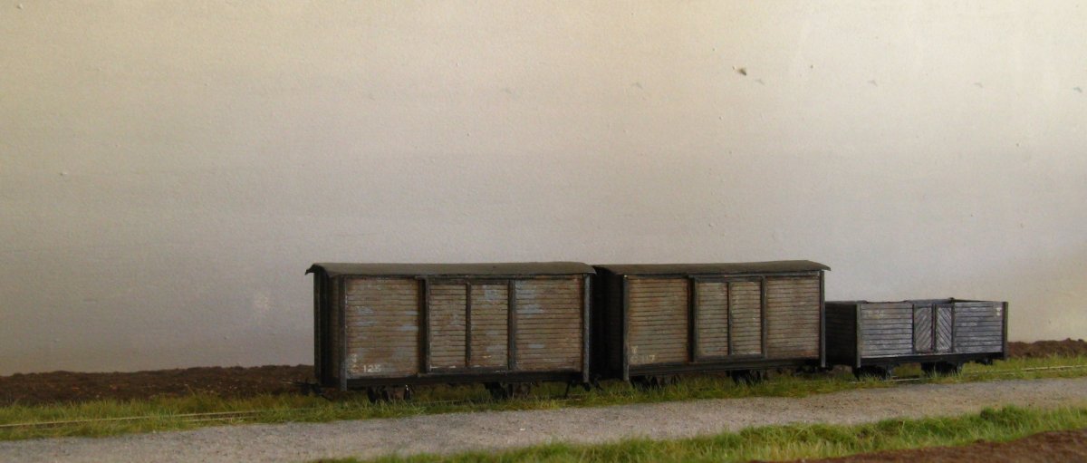

Hoi Eric,
Dank voor je compliment, maar gezien jouw prestaties moet je dit ook wel kunnen.
Ik heb geen luchtpistool en dan is alles met de kwast de enige manier :) De basis is chocoladebruin. Daar overheen heb ik hier en daar wat grijs en beigebruin gekwast en dit deels verwijderd met keukenpapier. Met een klein soort staalborsteltje en glasvezel heb ik wat zitten krassen, waardoor een onderlaag tevoorschijn kan komen. In dit geval had de grondverf niet goed gepakt (Action  ::)) en kwam het wit van het plastic weer tevoorschijn. Met een paar tinten bruin en beige heb ik een wash er overheen gehaald. Daarna heb ik de kale witte plekken aangestipt met grijs.
De 'stalen'delen zijn op soortgelijke manier behandeld, eerst een onderlaag van chocoladebruin en bruin-oranje voor roest-imitatie. Daaroverheen heb ik eerst wat donker donkergrijs geverfd en gelijk weggehaald met keukenpapier. Als laatste laag zit er lokaal wat zwart overheen.
De nummers vond ik het lastigst. Deze waren pas klaar toen de gehele wagon reeds vervuild waren. Deze decals zijn over de vervuiling heengeplakt en vervolgens wat bewerkt met staalborsteltje en wat verf.
Over het dak ben ik nog niet tevreden. Ik denk dat ik bij een enkel wagonnetje er nog wat dakbanden overheen leg, voor wat meer reliëf. En een sluiting voor de deur is ook geen overbodige luxe. Maar ja ik ben pas een half jaar bezig met dit wagonnetje, dus ik heb nog wel even.
michel

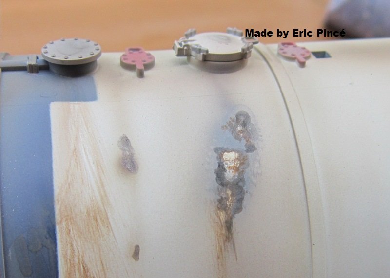

Vandaag terug wat "oefeningen" gegeven aan Paul om bij te leren, hier een foto. de ketel en chassis zijn bijna klaar.
Hier een stuk dat ferm beschadigd heeft geweest aan de ketel.
Rest is voor deze week.
Eric.

Ketel en de chassis zijn nu gedaan op een paar kleine details na. Rest nu de wielen, assen en de draaistellen een laagje vuil te geven.
Eric.
