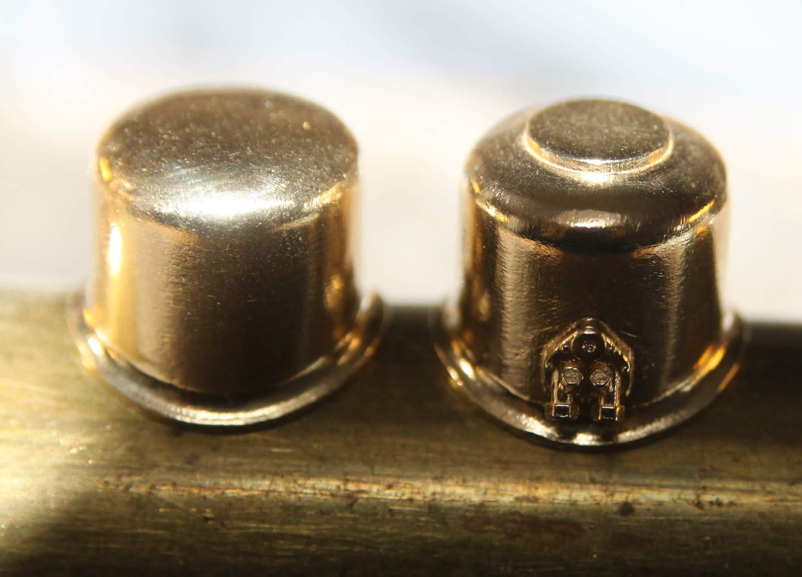

Hier zie je de versie van de deur die in model niet open kan. Aan een functionele versie wordt nog gewerkt (ook voor de NS 61, naoorlogs), maar nu zijn in ieder geval alle moeilijke onderdelen beschikbaar.
Het idee is om gaten in het front te boren, het gietdeel in zijn geheel in de gaten te schuiven en op de knevels te solderen. Dat kan van binnenuit als je een opzet-rookkast maakt zoals ik in Vs1 heb gedaan. De pootjes steken in ieder geval door de beplating heen mocht het allemaal net niet strak zitten.

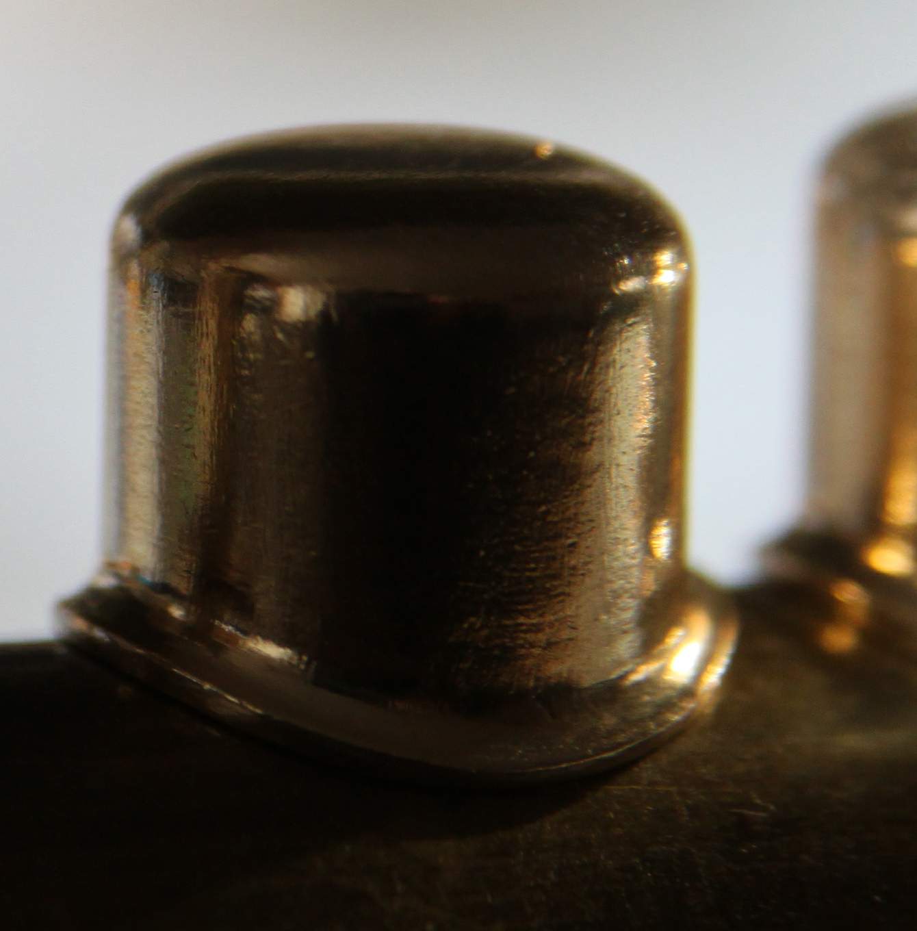

De dommen ziet er ook gewoon super uit, gewoon "ruw"messing, en dat is dan niet gepolijst???

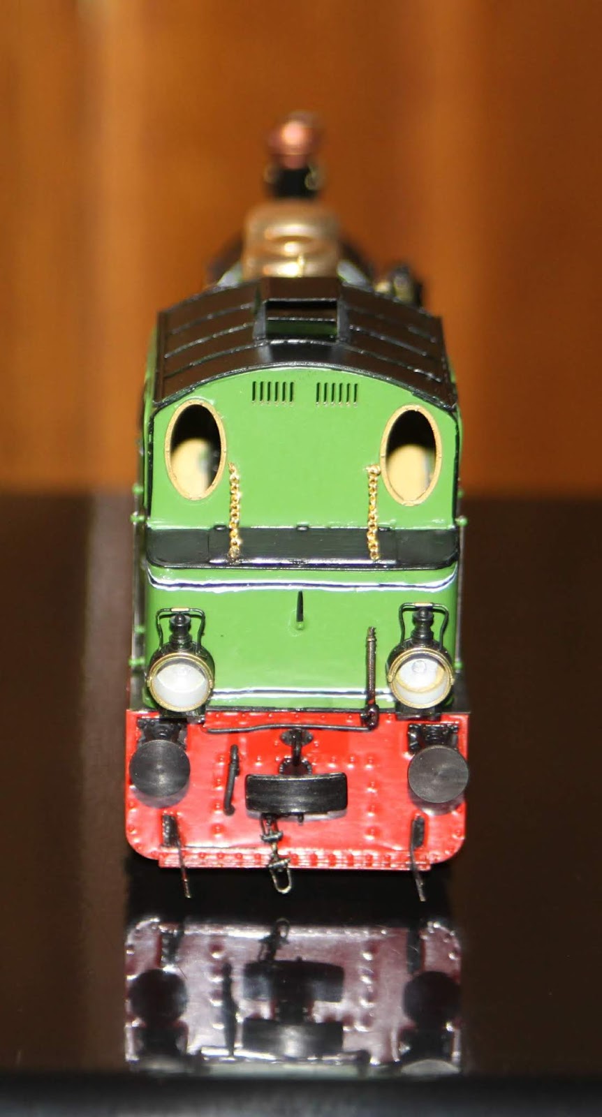

het eindresultaat van V1, het handmonster zal ik maar zeggen.
Komt alleen nog een andere veiligheid op.
daempfer
Berichten: 324
Re: NCS 7/8 tot NS 61 62 Maffei lok in spoor 0
Reactie #280 Gepost op:
29 September 2019, 20:15:31 »
Leuk locje geworden!
Grt,
René
Berichten: 1555
Reactie #281 Gepost op:
29 September 2019, 21:27:25 »
Ja, dat is het zeker. Nog niet overal even strak, maar de 2e versie/ serie zal net even strakker worden, door kleine verbeteringen, maar helemaal door buigmallen!!
Berichten: 5569
Team Mitropa
Reactie #282 Gepost op:
29 September 2019, 23:49:10 »
Met name de biezen zijn niet strak .
Nou is een foto een gemene scheidsrechter maar biezen printen zou 10 x beter zijn.
maar Chapeau voor de loc hoor
Berichten: 1555
Reactie #283 Gepost op:
30 September 2019, 08:51:55 »
jaja, weet ik. Mijn vingers trekken niet zo'n strakke lijn als een printer... Had toch een paar borrels ervoor moeten nuttigen
En wat "hoort" er nu op???
Wit-zwart-wit, zwart-wit, met schaduwrand, of zonder , of rood-zwart-rood.....
Ik lig er niet wakker van hoor, ding heeft maar een paar jaar zo rondgereden, en op een foto lijkt het er zelfs op, dat er naast de deur, helemaal geen verticale streep gezeten heeft.
Dus: wie het weet, mag het zeggen!!!!
peterha
Berichten: 1213
Reactie #284 Gepost op:
30 September 2019, 08:54:52 »
Maar desalniettemin is het een fraai lotje geworden.
Waarschijnlijk ook weer het nodige aan ervaring opgedaan met ontwerpen en het werken en bouwen met buigmallen opgedaan?
Peter
