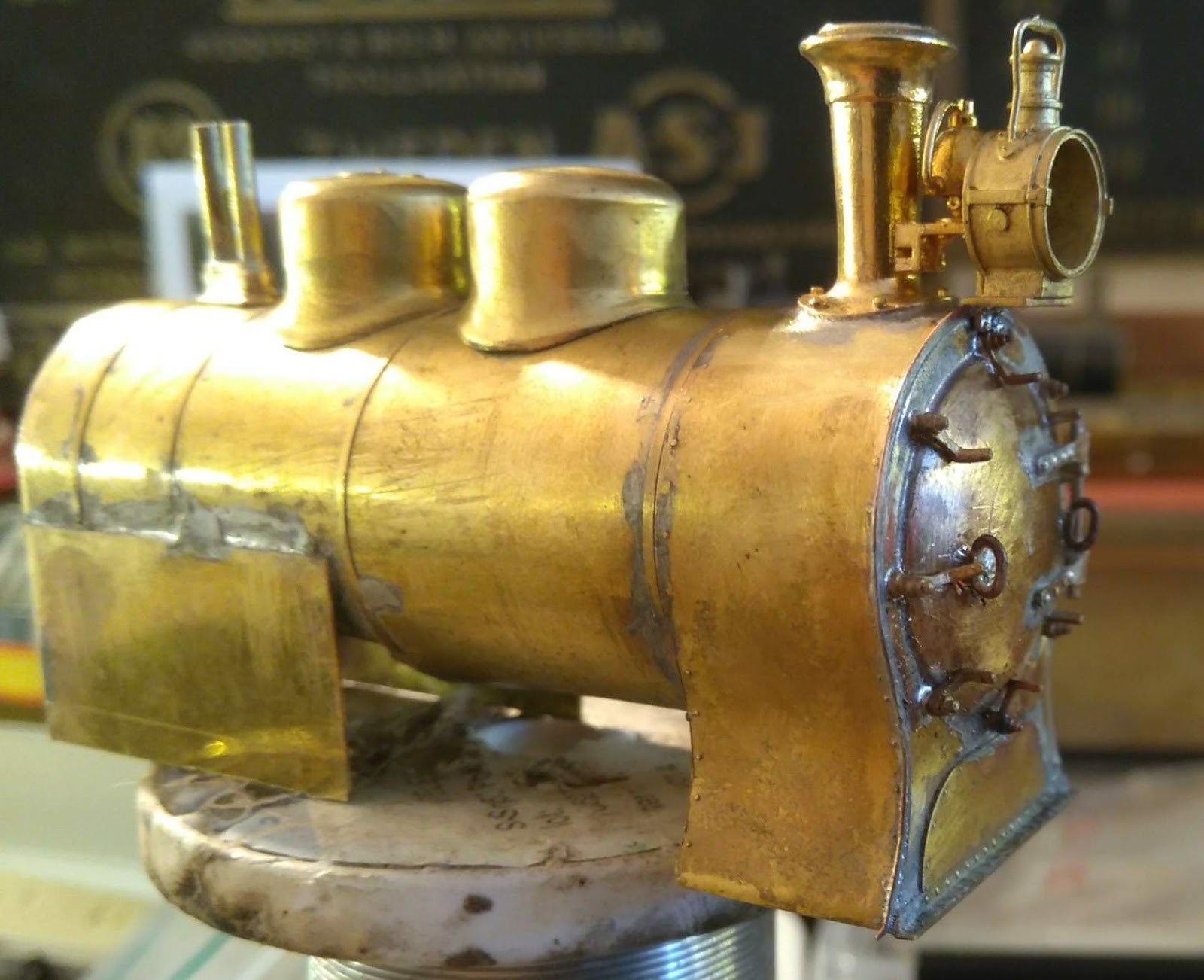

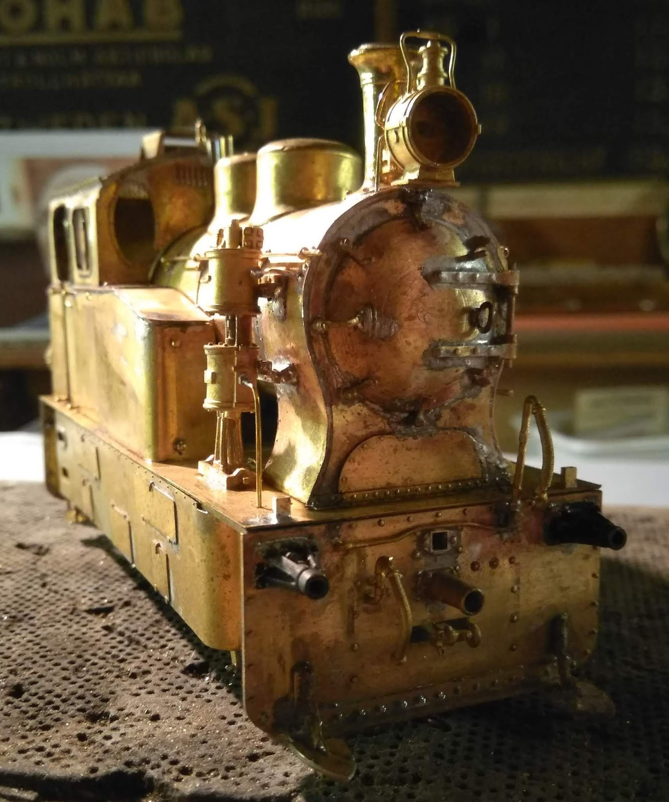

eens verder met het keteltje, met name rookkast.
Ook daar is de bedoeling dat die op shapeways komt (rookkastdeur met knevels).... hier nog uit losse onderdelen, en gedraaide
deur.
Hier zit al wel de door John getekende en door shapeways geprinte schoorsteen op.

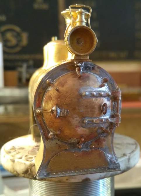

De 3D-rookkastdeur in ontwikkeling.
Deur01

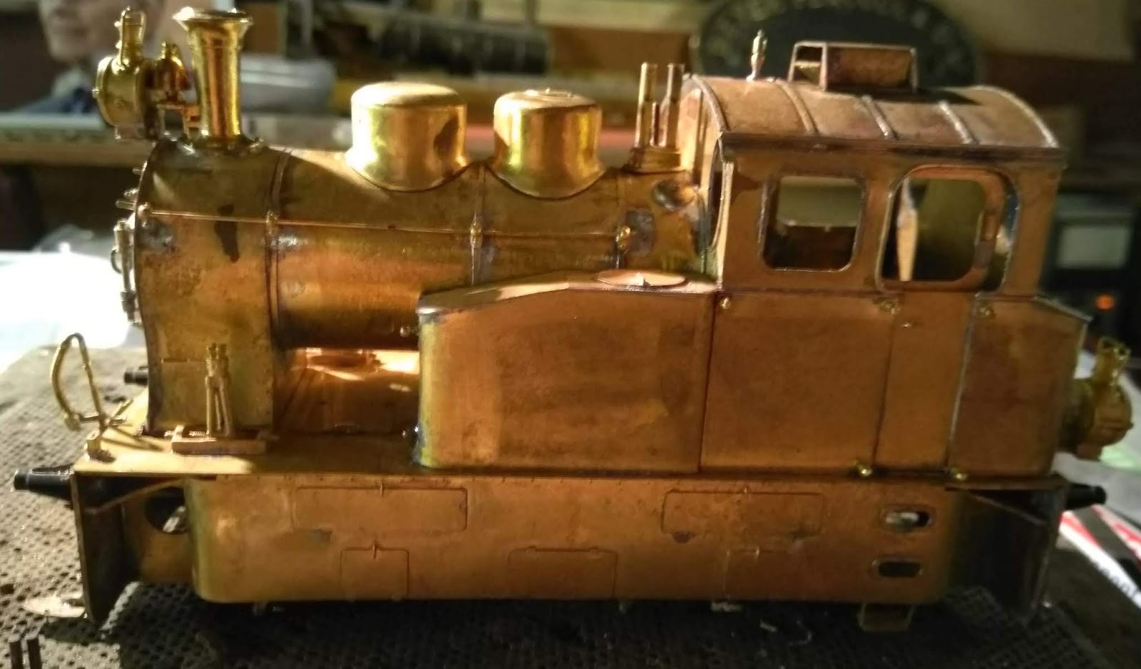

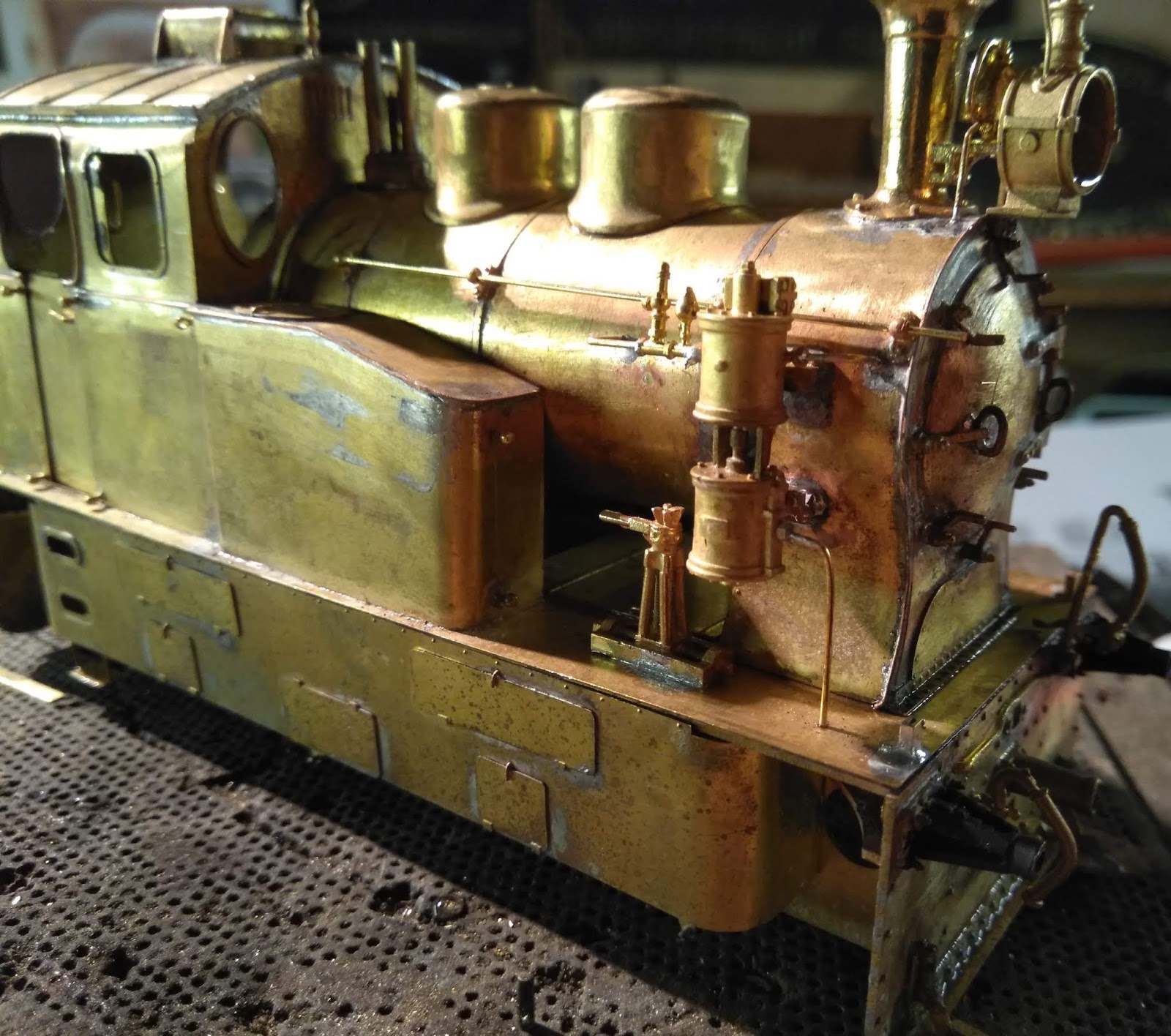

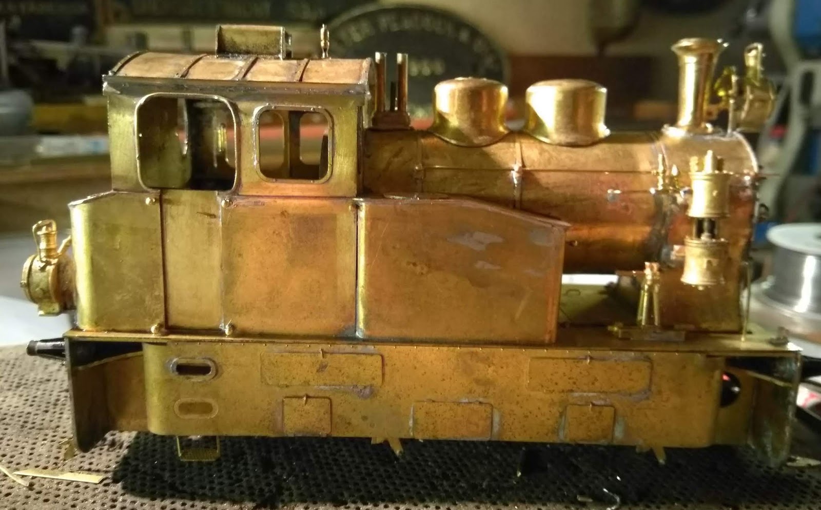

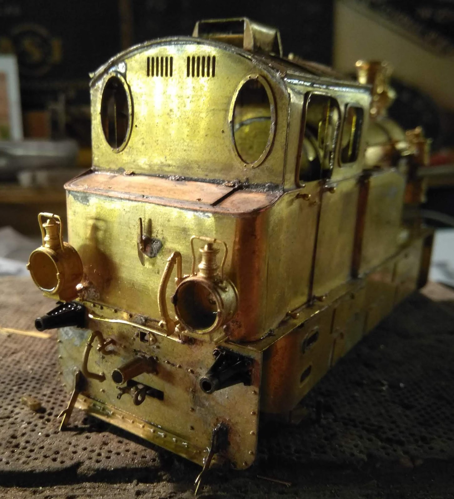

mijn Maffei lok is nu klaar (V1)
Nu spuiten en afwerken. deze wordt Staatsspoor groen,alleen de dommen en veiligheid worden vervangen voor de geprinte versies.

Daar is de rookkastdeur.....
RookkastDeur2
