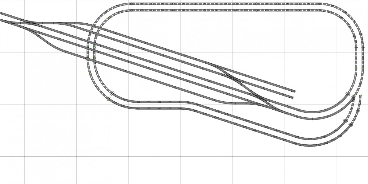

Hallo Allemaal,
Na een aantal jaar niks met de hobby gedaan te hebben (studie, geen ruimte en even geen interesse) besloten om het weer op te pakken. Afgelopen november een huis gekocht met een prachtige ruime zolder. Begon het toch wel te kriebelen. De ruimte die ik tot mijn beschikking heb is 4.40x3.69.
Het materiaal wat ik heb is van periode IV/V/VI en voor namelijk Duits. Nu de ruimte en interesse er zijn ook maar is begonnen met tekenen. De rails is Fleischmann Profi. Het idee wat ik nu heb is een L vorm.
Alle helling zijn binnen de 3%, het schaduw station ligt 16 cm lager dan het station.
Wat vinden jullie ervan?
Groet Simon
« Laatst bewerkt op: 02 June 2019, 20:34:23 door simon26. Reden: typo »

Zou er toch een spiraal of andere manier om lager te komen met het schaduwstation.
Op een verschik van 16cm hou je netto misschien 5à6cm over om 80cm diep te reiken naar iets dat achteraan gebeurd. Niet echt praktisch tenzij je baan een halve meter van de wand staat en je er onder door wil kruipen.
Verder een vrij traditionele rond-rij-baan, maar dat is jou keuze.
Frans

Het idee is voornamelijk het als rijbaan te gebruiken. Volledig computer gestuurd.
De baan komt op wieltjes te staan en op een hoogte dat je er makkelijk onderdoor kan.
Een spiraal heb ik aan zitten denken. Maar heb voor nu deze oplossing gekozen om meer rij lengte te krijgen.
De inspiratie komt van dit YouTube kanaal Alex Anlage
Groet Simon

de video werkt zeker inspireert,ook wij zijn bezig met het plannen en bouwen van in nieuwe baan, best lastig als je iets wat minder ruimte tot je beschikking hebt.
Maar dan moet je creatieve brein maar eens wakker worden geschut, je schrijft volledig computer gestuurd, dat is nu net mijn dingetje niet.
Heb er voor gekozen net als onze vorige baan de wissels allemaal binnen handbereik dus een handmatige bediening.
Wat ruimte betreft hebben de zelfde ruimte ter beschikking, alleen heb ik nu geen zolder meer en 4 rechte muren, ook gebruiken we profirails
van fleischmann.
wat ik wel uit ervaring heb is dat sinds mijn vorige baan met profirails erg weinig storingen heb gehad behalve de wissels en nadat we over waren gestapt op digitaal rijden.
Waar ik ook een beetje mee zit is de helling op 3% te houden, bij mijn oude baan was dat 2,8% maar had daar 2,20M meer aan lengte.
Verder hoop ik dat je binnenkort wat foto's plaatst hier op bnls zodat eens kan zien hoe jij je hoogte verschillen maakt, zelf zat ik aan M5 draadstang te denken.
mvgr Evert en Bas

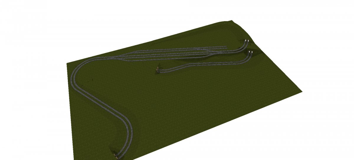

Daar ben ik weer. Vakantie en drukte op het werk hebben de plannen wat naar achteren verplaatst.
Heb het baanplan iets aangepast. Voornamelijk het schaduwstation. Heb hier twee keerlussen aangebracht. Dit om meer rij mogelijkheden te creëren.
@mass am see het idee is om dit met houtenspanten te doen.
Groet Simon

hoi Simon,
een ingenieus schaduwstation!
een paar opmerkingen:
de uitgaande sporen linksonder en rechtsboven zullen buitenom moeten stijgen,dus  bekijk even of je dat redt met de tafelbreeedte.
verder vereist een schaduwstation in het midden een  zodanige hoogte dat je er nog wel bij kan. (ik denk minimaal 25 cm).
groet,
Bert
Heb je dan nog ruimte over om de baan te verschuiven?

Ik heb nog ruim 1.5m ruimte om de baan te verschuiven. Hier door kan ik ook aan de achterkant van het schaduwstation komen. Kon niet alles vol bouwen ivm kast ruimte onder de schuine kap.

Dank je.
De baan zelf is een soort van L/U vorm. De uitgaande sporen gaan via een maximaal hellings percentage van 2.8/2.9% omhoog naar een uiteindelijk hoogte van +18cm.
Groet Simon

Weer even een update.
Ben weer aan het tekenen gegaan. Heb nu aan de linker kant een helix toegevoegd.
Begin steeds meer tevreden te raken met het ontwerp.
Groet Simon
