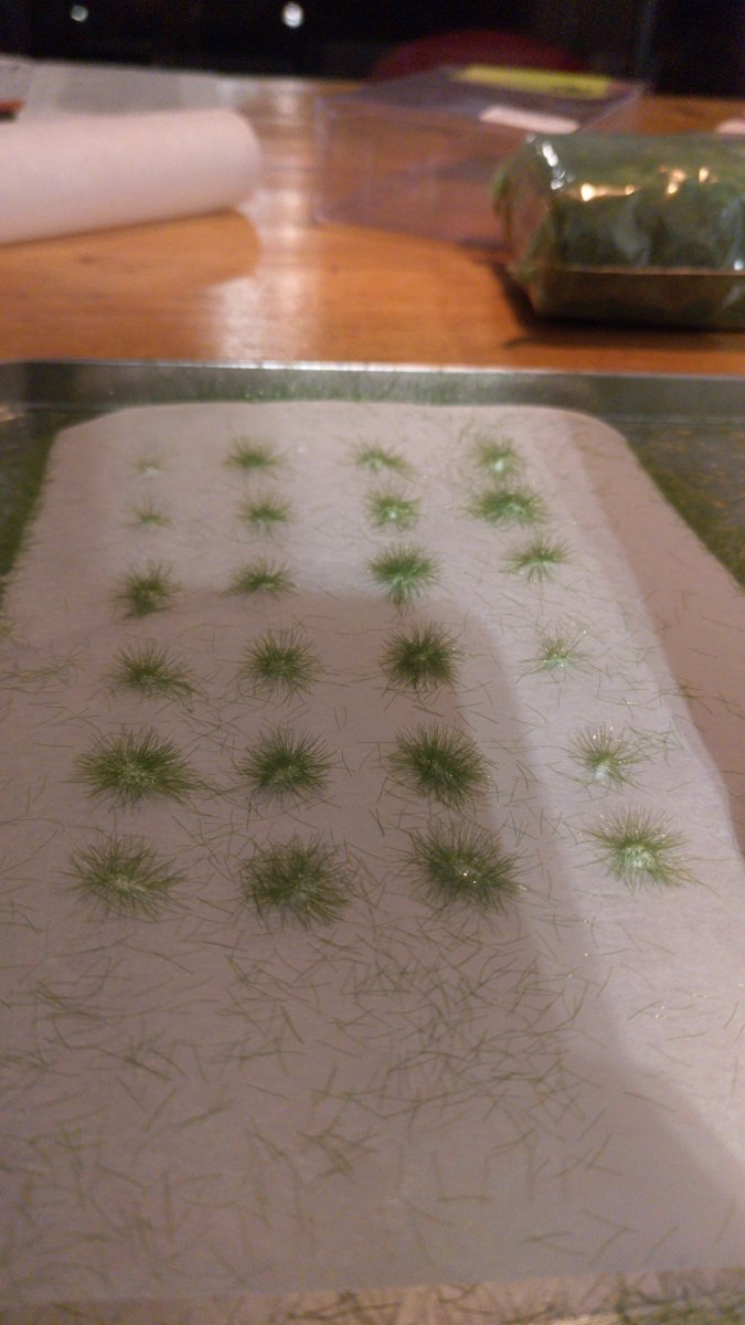

Zo, weer een paar hele kleine stappen gezet. Het wachten was eerst op wat nieuw spul:
Eerst maar eens oefenen met pollen maken:

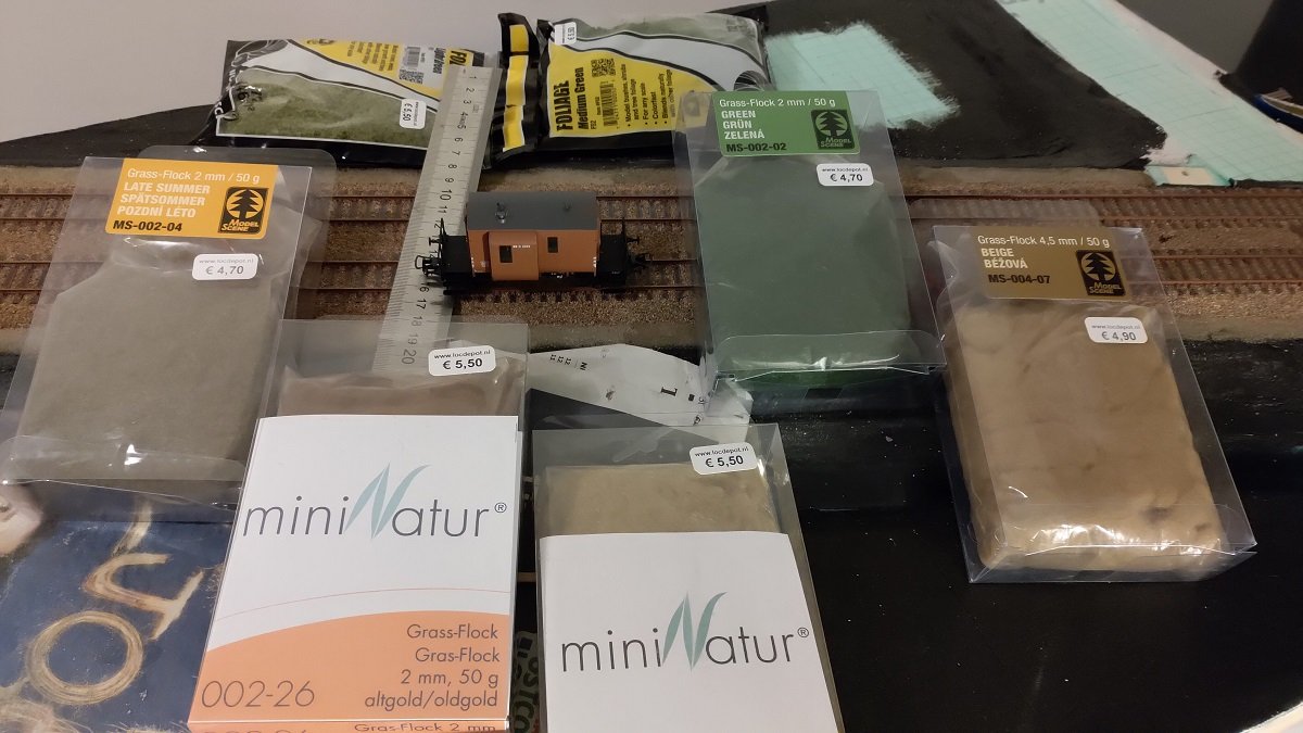

Ik denk dat ik dit weekend in Houten maar eens wat beige spul aan ga schaffen :-).
Dat gele spul heb gedaan door een beetje houtlijm aan een relatief kleine platte kwast te doen en daarmee de uiteindes van de vezels te "aaien". Daarmee kwam er een beetje lijm op en heb ik dit spul van Woodland Scenics er op gekieperd & uitgeklopt.
