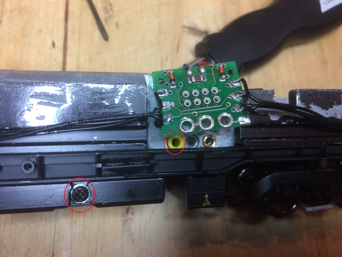

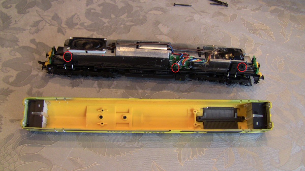

Hier 2 foto's van een Mehano Class 66.
De rood omcirkelde schroeven moet je eruit draaien, let op, dan vallen de 2 helften uit mekaar, zo kunnen de bogies eruit genomen worden.
Motor zit dan ook los, en de cardanassen kunnen eruit vallen.
Tussen de 2 helften zitten kunstof bussen waar de schroeven doorgaan, hou die op de juiste plaats zodat er geen contact tussen de 2 helften kan gemaakt worden.
Als ze niet meer tussen de 2 helften zitten, gaan de bogies ook niet meer kunnen draaien wanneer je met de schroeven terug het chasis samenschroeft, dan klemt alles terug tegen mekaar.
3 schroeven aan de zijkant.
1 schroef achter de brandstoftank, die kan je er gewoon afklikken.
Zo zou het moeten lukken.
