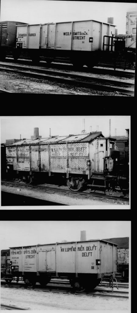

Die toont wagen 594104" en dat is een andere dan de 104'
Inderdaad allemaal foto's van de "echte" gw fotografen Wendelaar en Bonthuis. Met toestemming van hen overigens, destijds uitgebreid besproken ivm publicatie in RH en later MK, RK en RM.
Zij zeiden altijd tegen mij": "kennis moet je delen, ook al zijn het slechts foto's met bijschriften".
Dat standpunt neem ik met mijn 62 jaar ook in, zoveel mogelijk publiceren van dit soort gegevens voorkomt onjuiste geschiedschrijving en/of geleuter (denk aan het veronderstelde links rijden van de Staats).

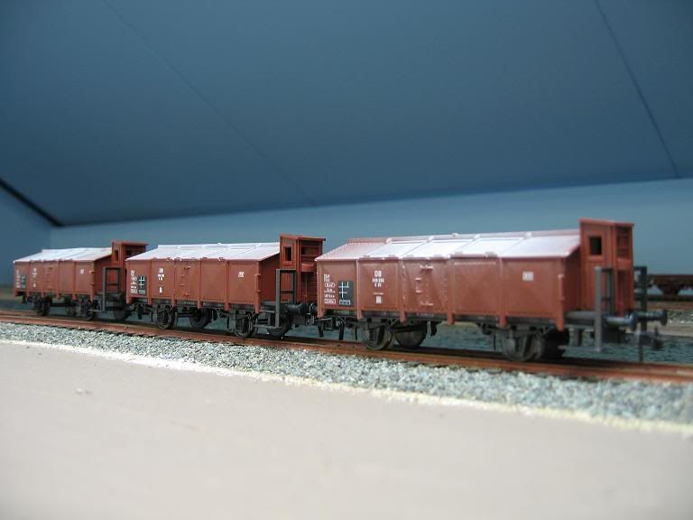

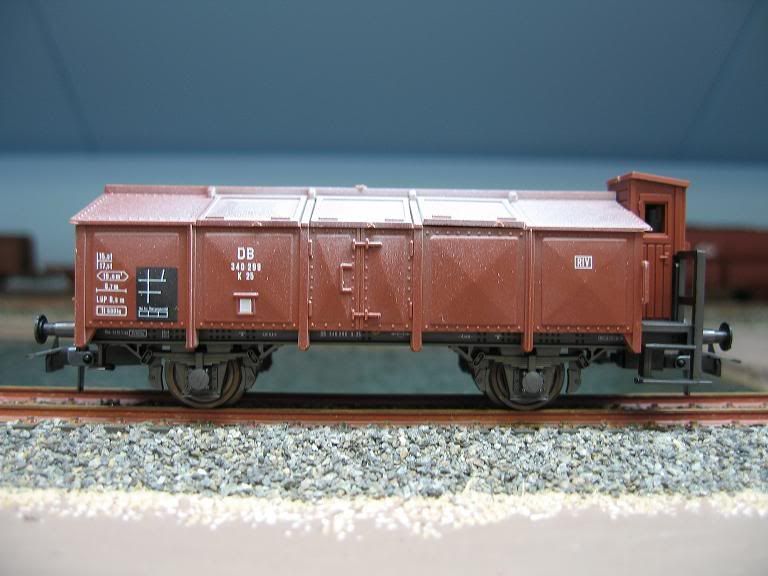

Ik heb deze Roco DR K25 wagens op de kop getikt in Houten voor een eventuele open bakwagen voor beendervervoer:
Grtz, Marcel

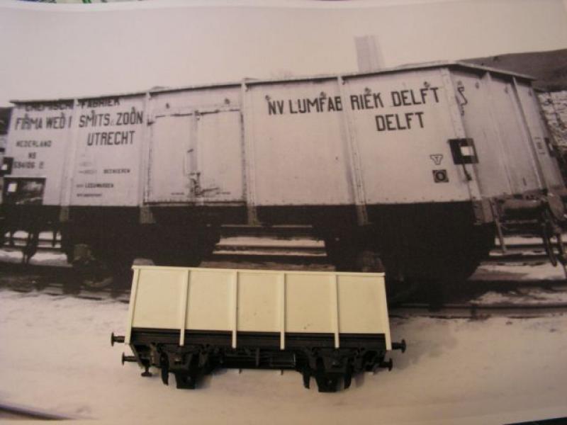

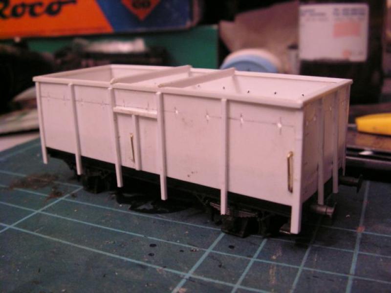

Ben wat aan het freubelen geweest en dit is het resultaat.
Het geheel is op een onderstel van een kolenwagen van Roco geplaatst. Ik heb de bodem uit de opbouw gesneden. Om het metalen plaatje er onder te laten. Daarboven heb ik een styrenen bodem van 3 mm opgelijmt en de wanden zijn van 1 mm styreen gemaakt.
De rib tussen de wanden heb ik ook aangebracht. Ik hoop dat ze op deze wijze er in zaten. Gezien de gaten in alle wanden denk ik dat er een zeil overheen getrokken kon worden.
De belettering heb ik geprint op plakband. De bak staat nu te drogen in de grondverf. Als het klaar is volgen de foto`s daarvan.
Greetz,
Noppie.
A world without heroes, Is like a world without sun, You can't look up to anyone, Without heroes.

leuk hoor zo'n omgebouwde kolenkar!

Reactie #65 Gepost op:
08 February 2008, 21:18:41 »
Moet alleen nog weten wat voor zeil er over kwam. Mischien laat ik het karretje ook wel open met 1:87 beenderen. Moet alleen zien hoe ik dat weer ga doen.
Greetz,
Noppie.
Drent
Berichten: 1195
Dubbeltjes, kwartjes, stuivers......centen!
Re: Piko NS Lijmwagen
Reactie #66 Gepost op:
09 February 2008, 13:13:45 »
Dat ziet er erg fraai uit:-) Ben benieuwd naar het eindresultaat!
Ik ben er nog niet uit welke onderstellen ik ga gebruiken, maar het wordt er zowieso eentje met rembordes. Heb nog een aantal Marklin DB laadkistwagens staan en de eerder genoemde K 25 wagens.
Grtz, Marcel

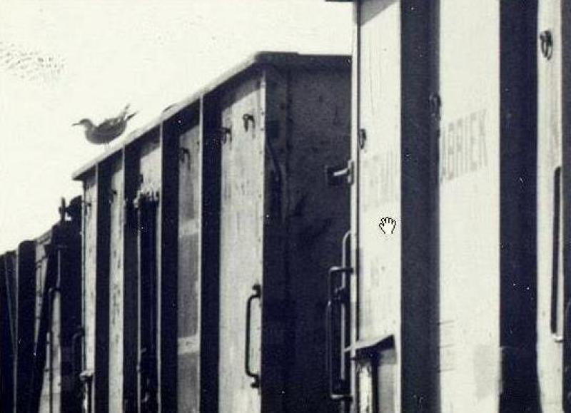

Ik was wat spoorsche plaaten aan het bezien, en kwam een 2 tal foto`s tegen die ik jullie niet wil onthouden. Opname is bij het spoordok te Leeuwarden.
In de 1e wagen zien we zonder zeil de beenderen er in liggen. De 2e wagen is leeg en daar zien we 2 stalen liggers tussen de zijwanden in.
Ik had de belettering compleet aangebracht op het model, echter de witte ondergrond stak te veel af tegen de witte verf. Dus alles er weer af en op doorzichtig decalpapier weer printen. Als het lor af is zal ik de foto`s plaatsen(mits ik weer een camera heb die werkt)
Nu nog wat blikjes sardientjes en de bak volplempen met de fijne botjes. Stinken maar...

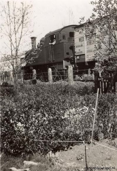

Ik had deze foto nog wel op mn pc staan. Rechtermuisknop/opslaan toont de originele grote van de foto.
Wat opvalt is dat alle wagentypes op de foto's rembordessen hadden, dus het model van Noppie zou deze ook moeten hebben dan. De twee witte wagens te Lw zullen de laatste twee overgebleven exemplaren betreffen. De rest was waarschijnlijk al vervangen door standaard kolenbakken.
Op station Blauwkapel.nl vond ik dit plaatje:
Duidelijk dat de wagen achter de loc voorbeeld heeft gestaan voor het Piko model waarmee dit draadje ooit begonnen is.
