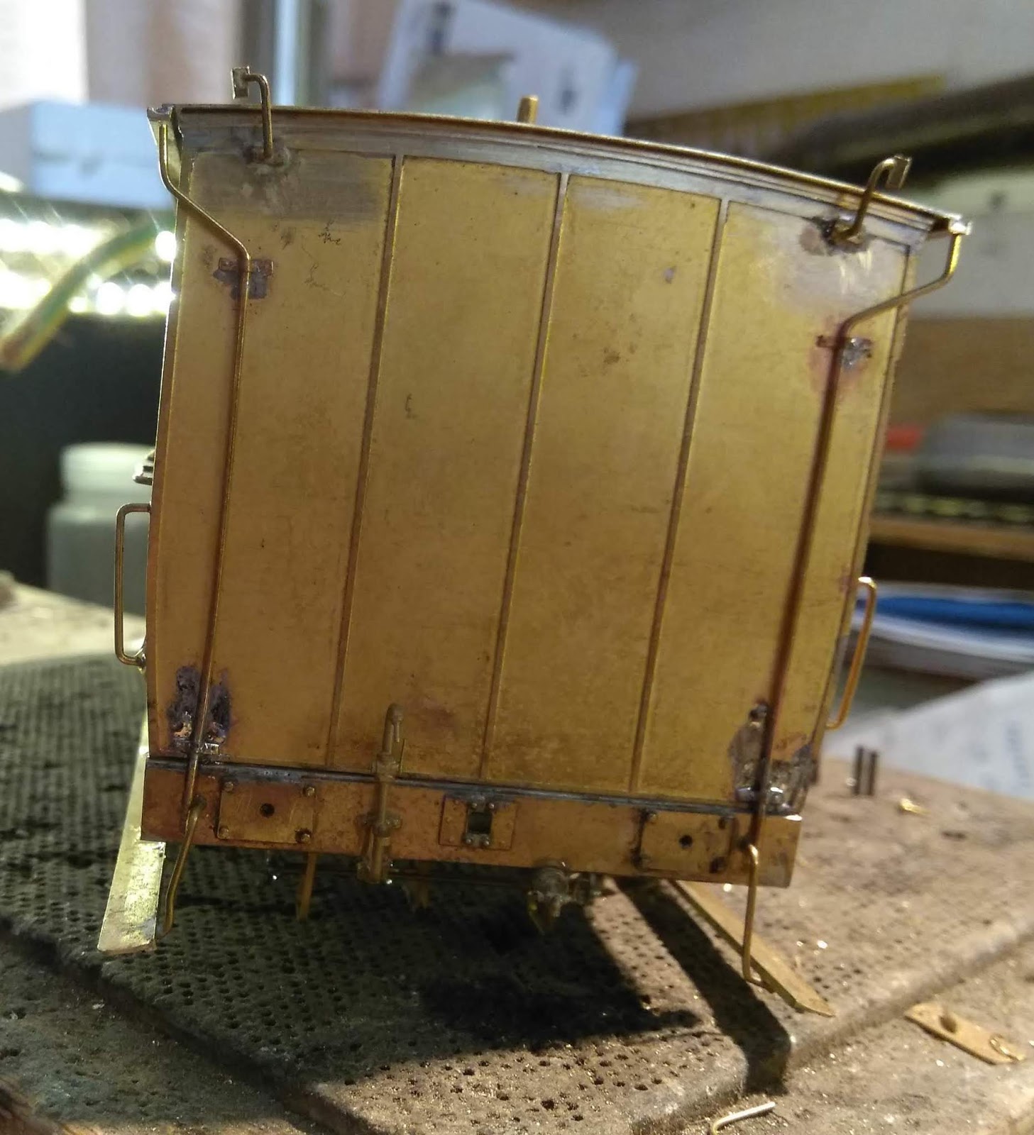

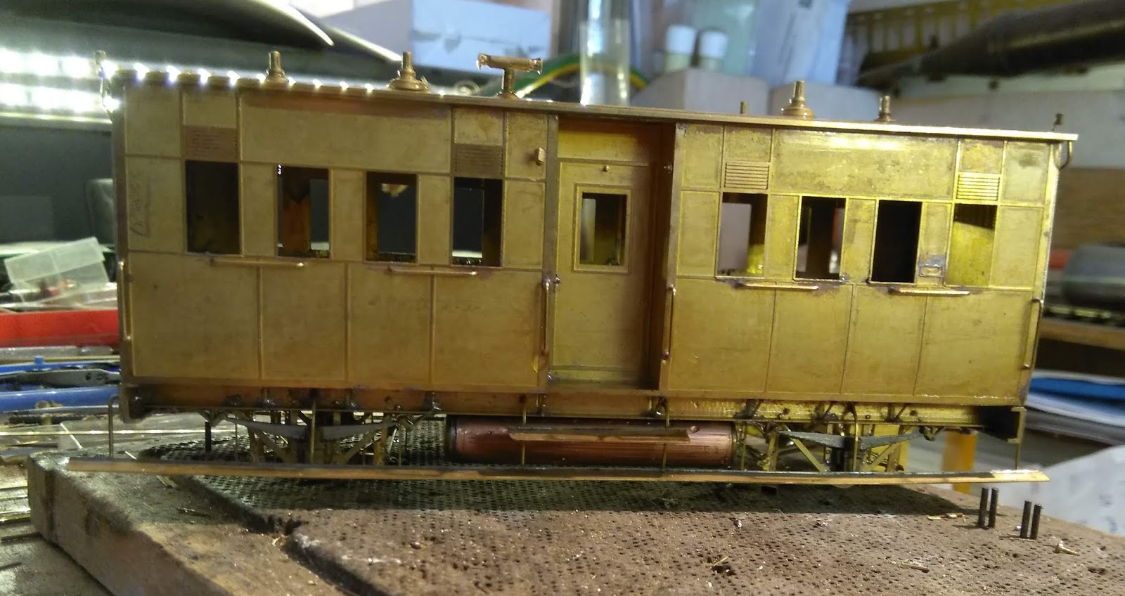

HSM C6 coupérijtuig is gereedgekomen.
Even hier eerst showen  ;D
