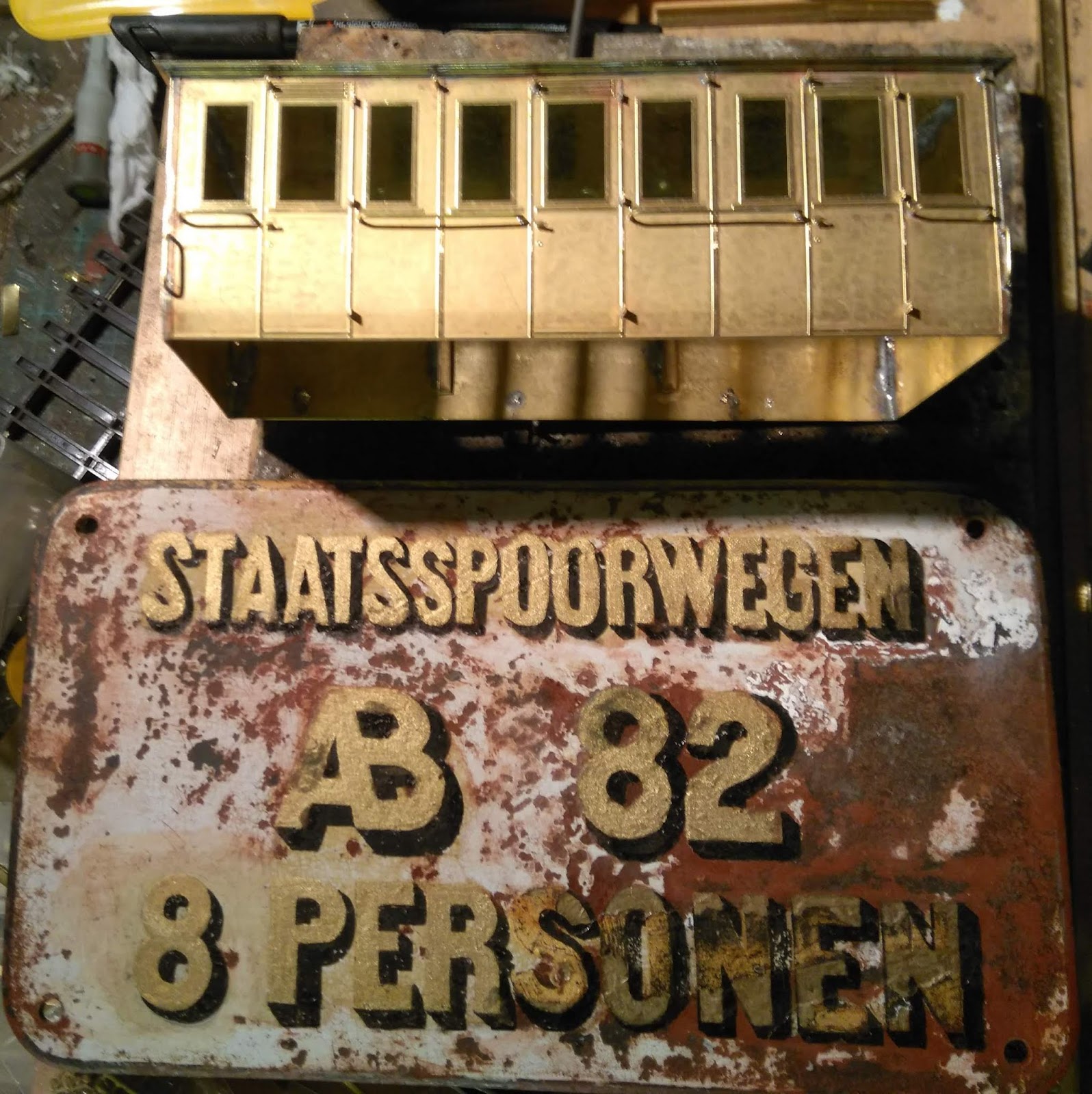

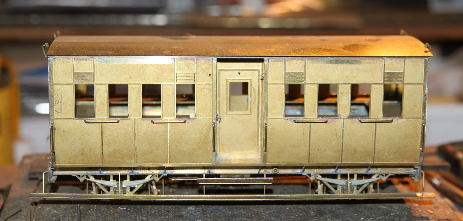

De etsplaten zijn binnen, ik ik ben begonnen met de kleinste. de SS AB 82
Dit was een "serie" van 3 stuks, en hebben de NS tijd niet meer gehaald als rijtuig, waarschijnlijk wel als werkwagen..
Nu is het ook duidelijk waarom ik deze wilde maken...

Is dat 8 personen per rijtuig? Of per coupé?
Met vr. groet, Martijn.
Mijn banen:
Nieuw; nu met foto's:
Berichten: 1555
Re: couperijtuigen NS/HSM/SS schaal 0
11 March 2019, 11:33:53 »
per coupe

Berichten: 1555
Re: Couperijtuigen NS/HSM/SS schaal 0
11 April 2019, 09:37:44 »

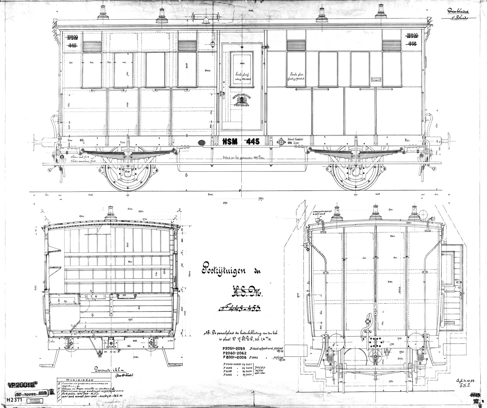

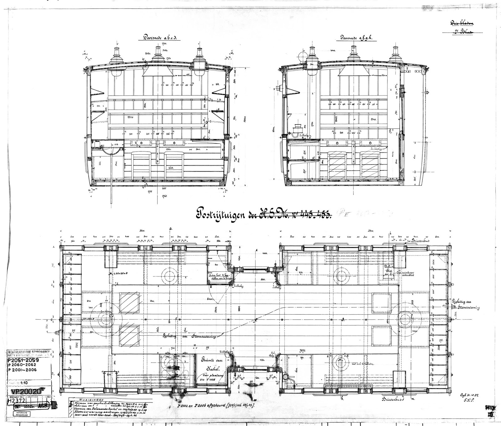

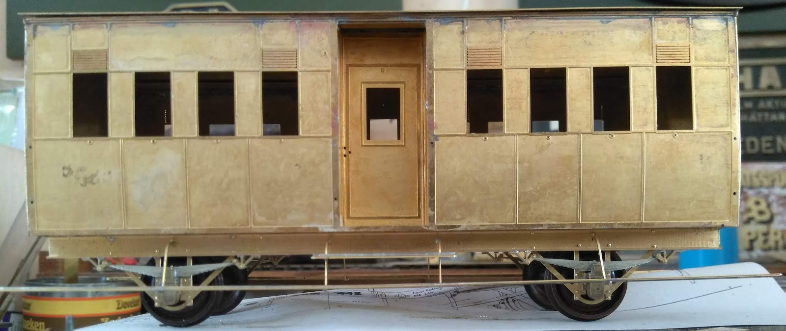

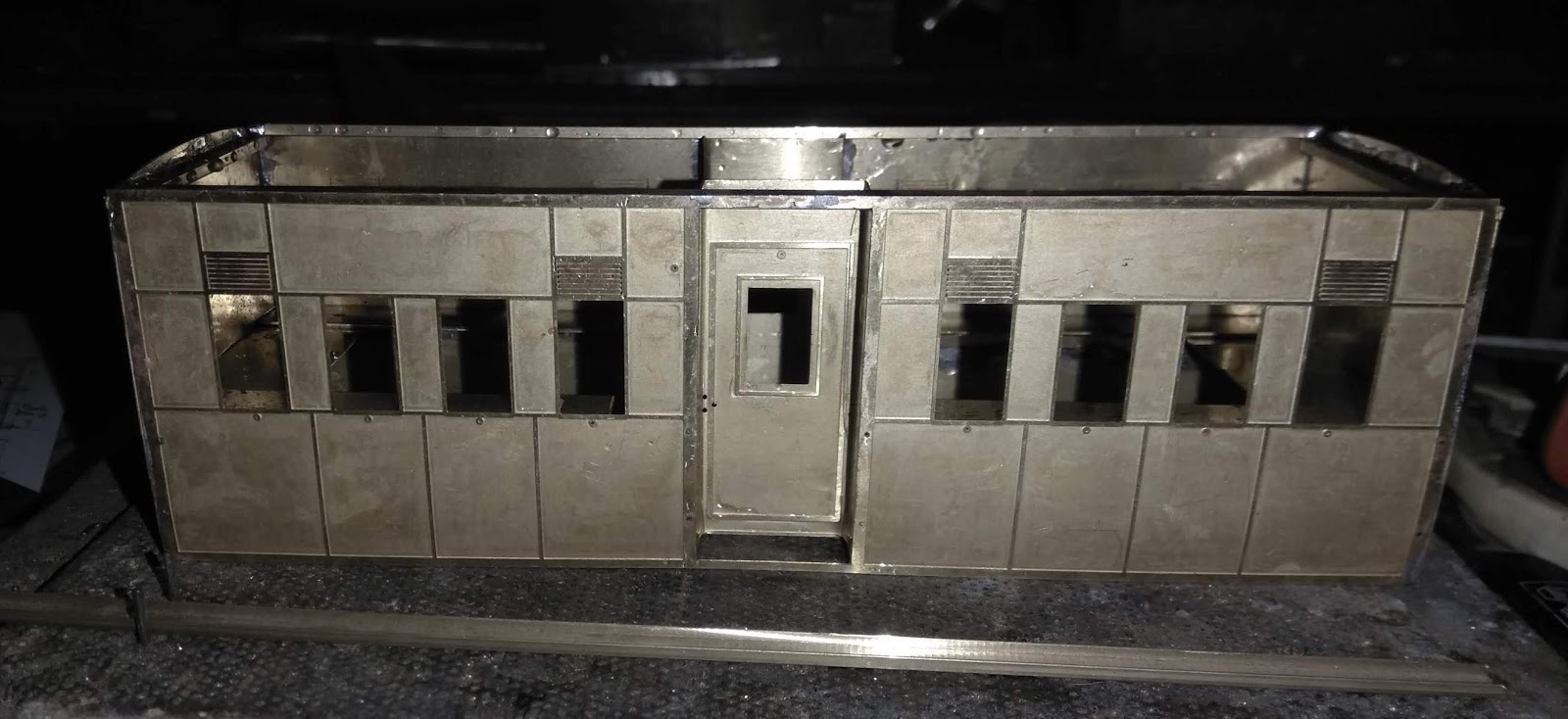

Begonnen met het HSM postijtuig, dit is een klein 2assig rijtuig. Later in de NS tijd ook in gebruik als Dg, en zelfs als 3e klas rijtuig.
Ook zijn er enkele met een 3e as geweest.
De zijwand is toch wat "wiebelig", door het grote gat van de deur. Ik heb bij de dakrand een dik (2mm) massief profiel er in gesoldeerd. Maat is niet belangrijk, had ik liggen.
Verder naast de deuren op de "werkbank" hoogte een hoekprofiel, daarop weer een strip, als tafel.
Dan is het geheel mooi stevig.
Let bij de deuren op, de vouwnaad goed "open" vijlen/snijden, dit is wat dik/lastig te vouwen. Goed kijken waar je moet vouwen, en of ver in snijden, og heel goed inspannen in een goede scherpe machineklem.
Tekeningen komen uit het Utrechts archief.

weer even verder....
volgende stap is een strip/profiel over het midden van de bak, om het dak mee vast te kunnen schroeven. Dak blijft demontabel..

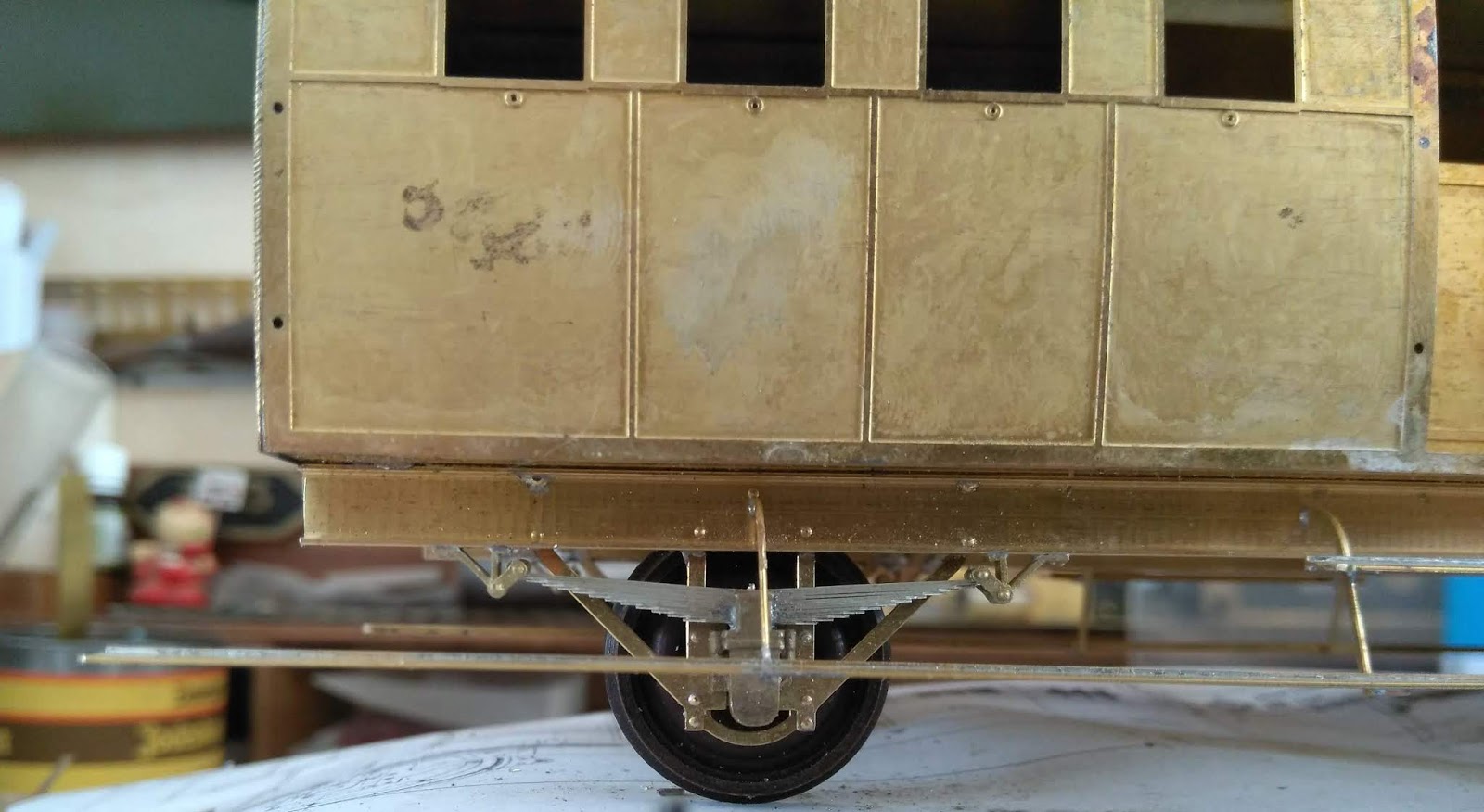

onderstel post
Gebruik de strip met gaatjes als boormal in het U profiel 2 x 6mm, 0,5mm boren voor de klinknagels, en 0,8 voor de tree steunen.
treeplanken uit restant fret gebruikt, maar daarvan is goed, ik heb de verstevigd met 1x1mm hoekprofiel aan de achterzijde.

Ik bouw niet zo snel als Frits, maar hier mijn vorderingen aan de post....
daempfer
Berichten: 324
21 May 2019, 22:44:38 »
Dat wordt een toffe post! Toch maar een gedetailleerde bodem gemaakt? Ziet er indrukwekkend uit
Berichten: 1555
22 May 2019, 06:34:28 »
Ja, toch maar wat details eronder gebakken, is ook wel leuk, beetje draad en strip, enkel onderdeeltje en het smoelt toch wel mooi...
peterha
Berichten: 1213
22 May 2019, 08:23:16 »
Oogt inderdaad beter dan een kale bodem, maar hoe fabriceer je de stoomleiding?
Gewoon een 1 mm draad en daaromheen handmatig (100 meter) heel dun (?) draad wikkelen en dat vastsolderen?
Peter
