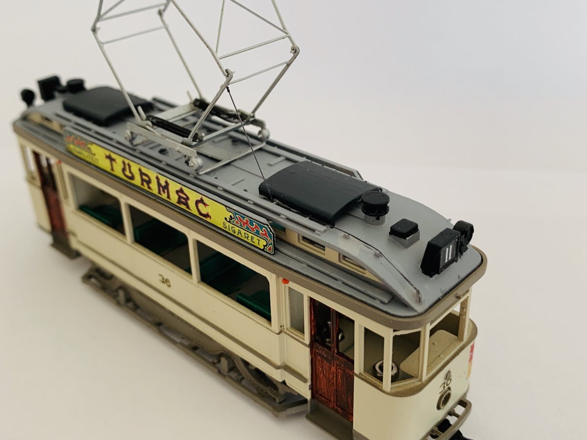

Na de 256, 505, 826, 780, 215 de volgende telg in reeks:
De HTM Ombouwer
Nu de uitlevering van de PCC's gestaag doorloopt heb ik in de uurtjes van afleiding het volgende projectje op de been gezet. De HTM Ombouwer (voorheen Fordjes) is een hoog gewenst modelletje op mijn lijstje, alleen waren er 2 problemen die de karakteristieke uitstraling teniet zouden doen. Allereerst waren de typische beugels, de Siemens B-Beugels in H0 niet meer leverbaar. Tevens zijn de aandrijvingen (31,5mm) slecht leverbaar, of heel duur.
De twee problemen heb ik kunnen tacklen: De beugels heb ik opnieuw laten etsen en de aandrijving heb ik zelf ontworpen.
Foto's!
(De panto op het model hieronder is de H0w panto. Zie onder de eigen ets)
Ombouwer HTM in H0
by
Wes Kraaijeveld

De aandrijving, zelf ontworpen op basis van Mitsumi motortje en Halling asjes (en donorwormwieltjes). Deze heeft zich inmiddels reeds bewezen!

En de beugeltjes, laten tekenen en etsen door een derde, en zelf in elkaar gesoldeert:

Wes, met alle respect. Waar zijn de wagenbakveren
Het mooie van 3D is dat je zulke dingen er allemaal aan vast kunt ontwerpen. ( Bij de Bec kits was het al zo'n gedoe om ze onder de kap te solderen).
Groet van Paul
www.skiptram.nl

Alhoewel hierbij stukje afgebroken; is weldegelijk ontworpen! (Maar niet in de eerste print meegenomen...

Ben niet terzake kundig maar zou een extra links-rechts verbinding aan de uiteinden van het veerpakket dit euvel niet voorkomen?

Desalniettemin dank voor je input, uiteraard. Nee, de veer is zelf te dun om op zochzelf geprint te worden, dus ik zal versteviging erachter maken. Onzichtbaar na montage.

Alleen nog beglazing.
Het detail van het trekkoord voor de pantograaf - idee van Paul... - maakt het nog leuker!

Mooi hoor. Alleen de weergave van het hout op die deur ziet er wat vies uit... Zelf gebruik ik voor dat soort dingen olieverf. 70% gebrand Sienna met 30% VanDyck bruin mengen, klein dotje erop en uitsmeren.
