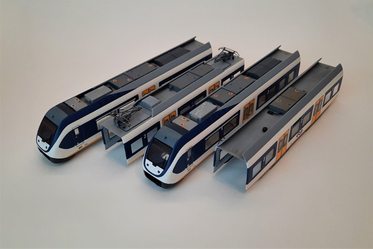

Deel 18 - Het einde is (nog steeds) in zicht...  ;D
Ook bij dit project geldt de 80 - 20 procents regel...
Het begin gaat redelijk snel, maar het afwerken en de details kost net zoveel tijd als de basis in orde maken...
Ondertussen is het blindemannetje spelen voorbij en zijn de kopbakken voorzien van een cabineruit. (het is blijven plakken)
En een ruitenwissertje gemonteerd... want een ruitenwisser maakt het wel af.  (y)
Ik heb gebruik gemaakt van het ruitenwissertje van de donor BR 423 en die iets ingekort. Vervolgens met een scherp mesje een heel dun flintertje styreen van 0,5 mm dik afgesneden. Om het ruitenwisserblad goed te immiteren.
Ik zeg dat nu heel snel, maar het moest wel in een aantal keren, want ik wilde precies een mooi boogje hebben.
Daarna het stukje styreen aan het uiteinde van de ruitenwisser geplakt en het geheel matzwart geschilderd.
En natuurlijk het plaatje:
Alle bakken zijn nu af en klaar om op het onderstel gemonteerd te worden.
Daarvoor moet ik eerst het onderstel koppelen en alles onderling elektrisch aansluiten.
Dat gaat als het goed is deze week gebeuren... maar toch even alvast wat foto's van alle bakken op een rij...  :)
Het gaat spannend worden...  :laugh:

Deel 23 - Samenbouwen van de onderdelen - 2
Wat al bekend was, ook bij andere SLT bouwers, is dat de 3D kappen iets smaller zijn dan de originele.
Daardoor passen ook de origenele balgen niet. Die zijn te dik en de kappen lopen vast op de balgen en daardoor kunnen de balgen niet meer draaien.  :o
Wat nu.... ? Ja, zelf maar wat in elkaar gezet.  (y)
Van wat stukjes styreen van 2 mm en 0,5 mm een balgje gemaakt.
Met gaatjes aan de binnenkant die over de de nokjes van draaistel vallen, dan kan het mooi meeschuiven zoals de oude dat deden.
Daarover komt een stukje zelf afgedrukt papier en daar weerr een vernislaagje over om beschadiging te voorkomen.
De eerste is af en er volgen er nog 2:
En in het kader van "Niet omdat het moet, maar omdat het kan" nog wat info monitoren ontworpen die in de SLT op de glazen wanden hangen.
Je wilt toch ook in de trein weten waar je uithangt en waar je naar toe gaat.  ;D
Omdat het erg klein is en alleen met een vergrootglas te lezen is, heb ik even het orignele ontwerp er naast gelegd...
Alleen nog even in de trein plakken...
