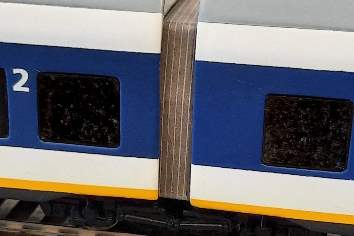

Deel 25 - Samenbouwen van de onderdelen - 4
Alvast een klein tipje van de sluier....
De eigen gemaakte balgjes zijn klaar en zitten op de draaistellen. Ze hebben ruimte om mee te draaien.
De raampjes aan het uiteinde van de bakken heb ik geblindeerd, anders kijk je tegen het binnenwerk aan en zie de bedrading zitten.
Even een stukje Leukopor zwart gemaakt en dat op de ramen geplakt... Dan is het net niet helemaal zwart. Het lijkt op een antraciet rolgordijntje.
En ook in de bochten gaat het goed...
De SLT is nu helemaal gemonteerd.

Ik ben heeeeeel benieuwd naar de foto's van het complete treinstel. Wat een juweeltje!
Ik zou zelf alleen dat tape van de ramen bij de bakovergangen vervangen door een stukje donkergrijs papier en dat dan niet op het glas plakken, maar op de zijwanden. Nu je dat tape met de kleefkant op het glas hebt geplakt, lijkt het net alsof de ruiten ingegooid zijn en dat doet enorm afbreuk aan dit prachtige model.

03 March 2021, 10:34:45 »
De raampjes komen op de foto's heel raar over... in het echt is het veel minder grof en spiegelt het minder...
Ik heb ook helemaal zwart of grijs geprobeerd, maar dat is wel heel statisch...
Ik hou je tip in mijn achterhoofd.

03 March 2021, 10:45:43 »
De lijm van dubbelzijdig tape wil nog wel eens raar gaan doen in de loop van de tijd. Kan gaan verkleuren bijvoorbeeld. Als je al iets aan de binnenkant wil plakken waarom dan tegen de ramen en niet tegen de wanden? Als het echt alleen voor het blinderen van de ramen was dan had je de ramen ook nog aan de binnenkant zwart kunnen schilderen, al was dat natuurlijk makkelijker te doen voordat de ramen waren geplaatst.

03 March 2021, 11:16:32 »
Heel echt hard plakken doet dat Leukopor niet.
Iets op de zijwanden plakken is geen optie. De balgjes lopen in de bochten vlak achter het raampje langs. Er is geen ruimte om daar iets aan te brengen.
Misschien ga ik het aanpassen.... een keer...

Eventueel iets doen met matglasfolie? Dan is het niet meer doorzichtig maar laat het wel licht door van binnenverlichting...

03 March 2021, 12:39:36 »
Er zit op die plek geen binnenverlichting achter.... of een heel klein streepje...
Als je de blindering weghaald dan zie je het binnenwerk van het draaistel en/of motor.... en veel bedrading....
Maar ik heb de hint van jullie begrepen dat ik er wat aan moet veranderen...

Prachtig geworden. Maar jammer van de vouwbalgen, die zijn in werkelijkheid zeker niet bruin maar grijs met zilverkleurige versteviging.

Ik kon op foto's niet goed terug zien wat de kleur van de balgen in werkelijkheid is. En als het blauw is dan is wel donkerblauw... vermoed ik.
Ik heb zelf foto's gemaakt en daar komt het bij mij donker over... want het zit natuurlijk gevouwen... dus met veel schaduw.
En zilveren streepjes is al helemaal niet te doen...
Het blijft altijd lastig om de werkelijkheid te benaderen. Zoals hieronder:
Als ik de kans krijg dan zal ik de balgen nog eens in het grootbedrijf bekijken.
Aanpassen kan altijd nog...
