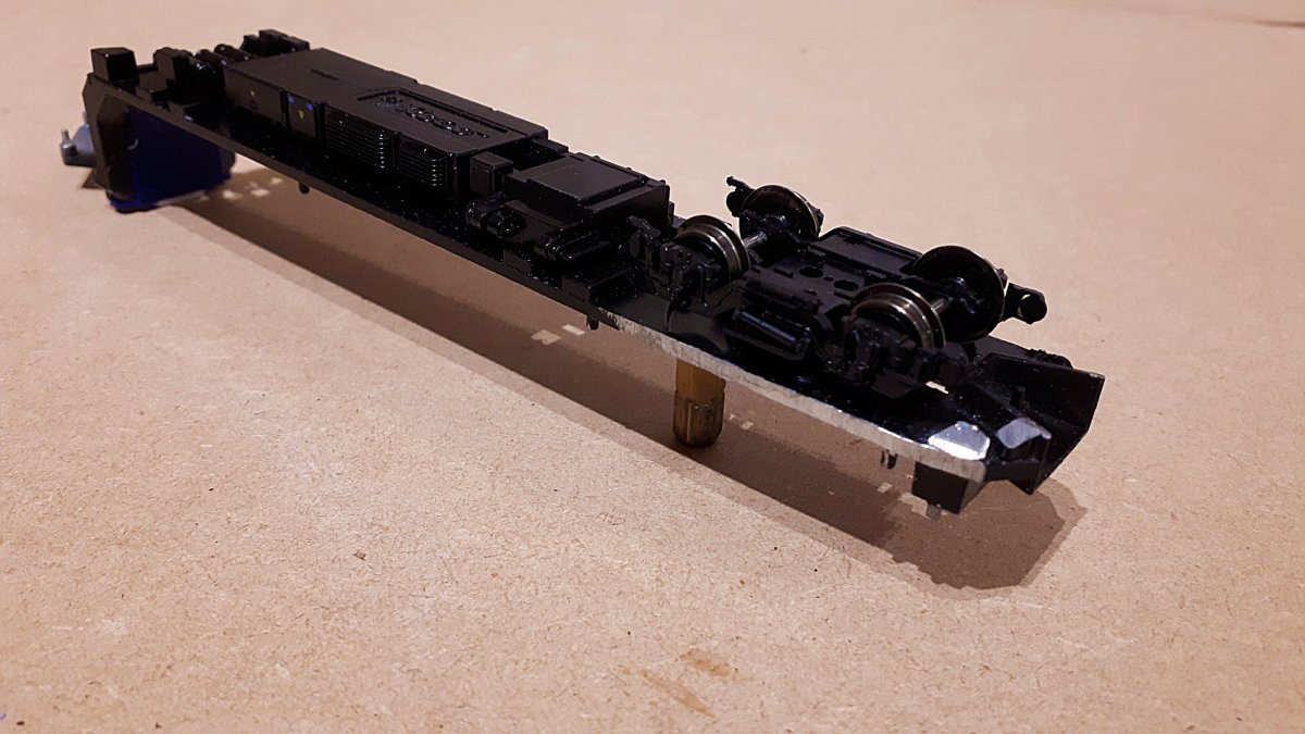

Deel 2 - Passen en meten.
Het onderstel van de BR 423 is niet helemaal op maat om de kappen er overheen te zetten.
Zeker de koppen zijn te breed en er steekt van alles uit.
Dus het onderstel maar even tegen de slijpsteen aangehouden om de boel passend te maken.
Hieronder het (ruwe) resultaat:
Waarschijnlijk moet er over de hele lengte onderstel aan beide kanten nog wat af. Maar dat doe ik pas als de kappen er gespoten op staan. Dan kan ik zien of het nodig is.
En daarna even polijsten en zwart maken.

Acrylaat is vrij hard en er kunnen bij frezen stukjes afspringen… maar ik heb het met de Dremel gedaan en dat is meer frezen met grote vreze…  ;D
Wat spuiten betreft. Ik heb al wat proefstukjes gespoten met de airbrush. En ik heb wel wat ervaring met spuiten.
Heb een een deel van mijn auto gespoten met een groot spuitpistool maar dat komt toch minder nauw.
Maar... binnenkort meer...
