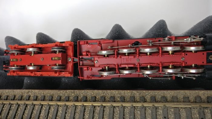

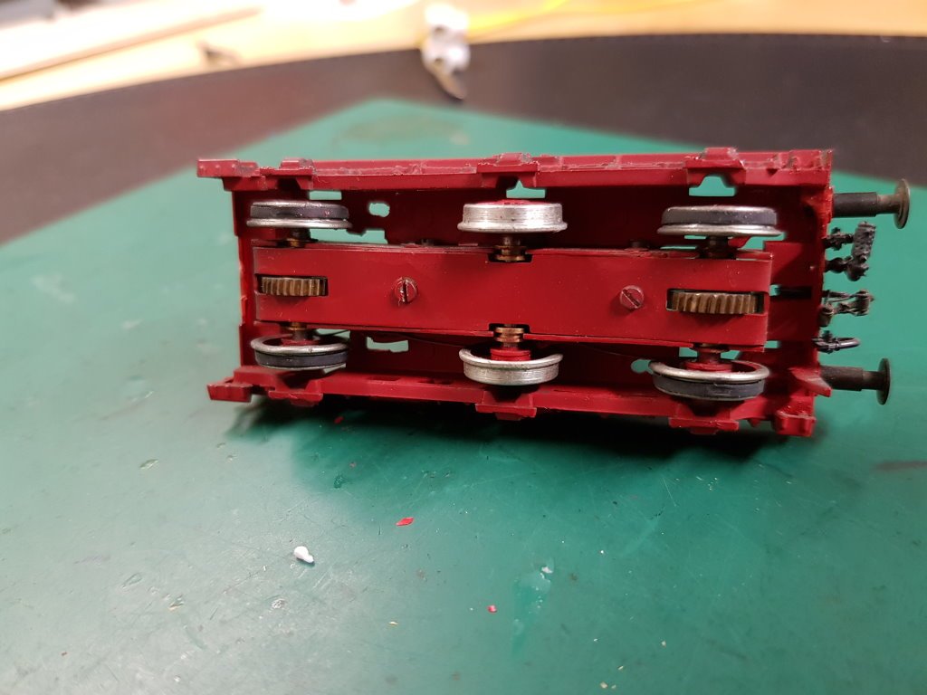

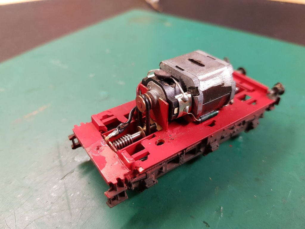

Ik heb hier een hele zware metalen NS 4818 stoomloc.
Daarvan is de aandrijfsnaar kapot. Ik heb alleen geen idee welk merk dit is, en ik kan er ook niks over vinden.
Wie herkent deze tender met aandrijving en kan mij opweg helpen?
Martijn.

Ik denk op basis van de Merker & Fischer BR57.
Laatst bewerkt op: 29 December 2018, 20:22:39 door henk

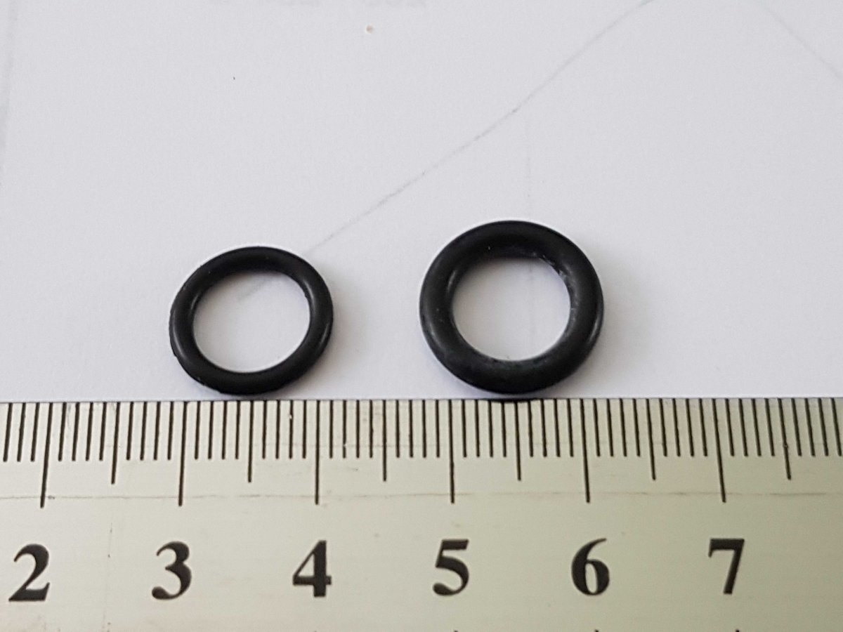

Indien de snaar niet meer te verkrijgen is kun je het altijd nog proberen met een O ring.
Neem dan EPDM i.p.v. VITON de eerste is zachter.

@Henk
Dankjewel, dat ziet er heel herkenbaar uit

Is een gewone O-ring uit een
Aliexpress assortimentsdoos
geen optie?

30 December 2018, 07:41:35 »
Ja....dat zal het wel worden denk ik.
Originele snaar zal niet veel anders zijn, en niet meer te krijgen.
Bedankt voor de link.

Past een snaar uit een cassettedeck? Die heb ik hier in verschillende maten liggen. Als je de maat doorgeeft zal ik eens voor je kijken.
Gr. Frits

Frits,
De binnendiameter is ongevver 10mm.
Hij is stuk, uitgedroogd en nauwelijks buigbaar zonder verpulveren dus een beetje moeilijk meetbaar.
Martijn.

Ik heb allerlei maten Buna rubber O-ringen liggen, per mm oplopend van 4mm tot 35mm.

Hoi Martijn,
Ik heb onderstaande snaren:
De één is 1,7mm en de ander 2,5mm dik.
Als je ondanks je doos van Ali nog interesse hebt hoor ik het wel.
Succes Frits
