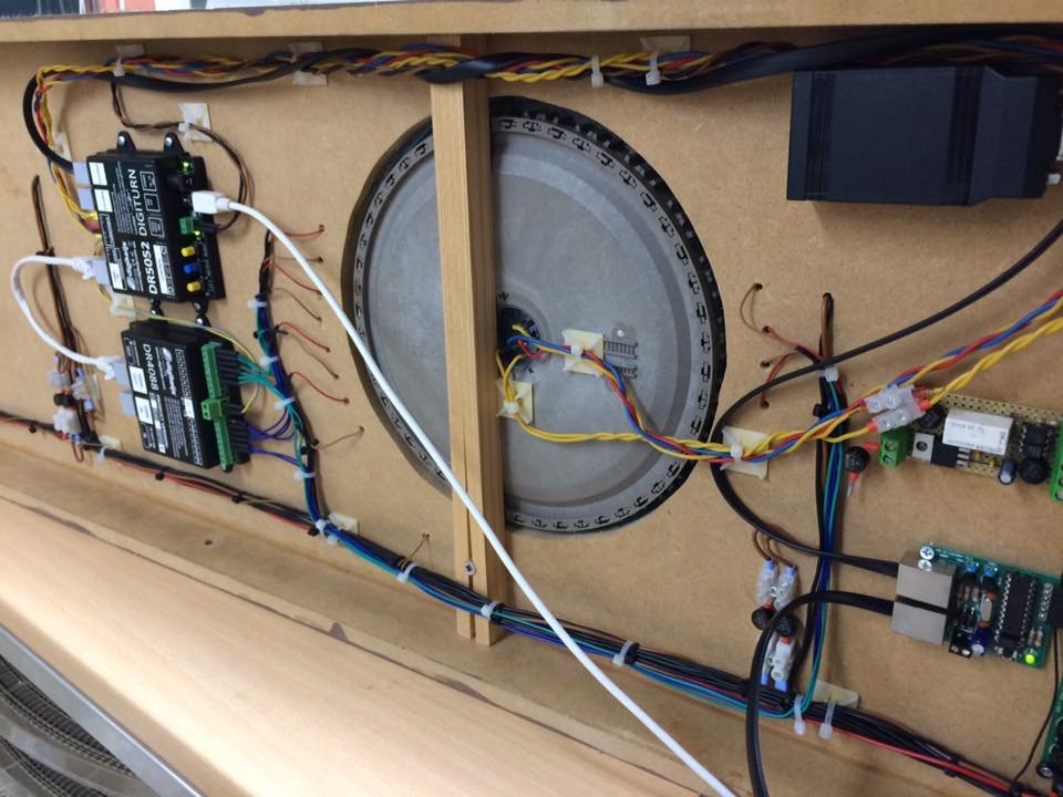

Karst Drenth
Berichten: 10509
Re: Digikeijs DR5052 draaischijfmodule
25 December 2018, 22:52:46 »
Ja,
De DR5052 kent 3 Bedijfsmodi:
Basic: Standaard aandrijving, standaard aansturing. Dus "Klik-Klak" om de posities te tellen. Wel met optrekken en remmen van de brugsnelheid
Basic-Plus: Standaard aandrijving, standaard aansturing + (Plus) absolute positie-bepaling middels sensorstroom in de brug en terugmelding daarvan tijdens het draaien. Dus 1x Klik (start) en 1x Klak (stop)
Profi: Standaard aandrijving, aansturing via loc-decoder in de brug, verder als Basic-Plus. Voordeel: Lastgeregelde motor, en mogelijkheid voor tot 4 seinen en 1 brugverlichting
En ja, daarvoor zijn er de:
- DR5052-BASIC (standaard controller),
- DR5052-EXT (Adapter + terugmelder + kabel, 1x nodig voor Plus en Profi per 8 sporen) en de
- DR5052-PRO (Adapter om digitale stroom naar de brug te krijgen en Plux22 adapter voor de brugdecoder)
Grtzz,
Karst

johanw
Berichten: 560
26 December 2018, 09:03:58 »
Bedankt voor de info, nog een vraagje, wordt dit nu alleen via de pc bediend of kun je ook nog op een knopje/schakelaar drukken. Of is het via de multimaus of tablet ook te bedienen?
Groet Johan.
Groet Johan Westhoeve.

johanw
Berichten: 560
26 December 2018, 11:32:52 »
Karst,
Het wordt steeds interessanter. Kun/wil jij precies aangeven wat er nu allemaal nodig is, buiten de DR5052, om een draaischijf te bedienen. Ik zie op jou foto er ook een DR 4088 aan bekoppeld is. Waar dient die voor?
Ik bedien de baan overigens met een witte z21.
Ik ben geen elektronica freak, maar het boeit me wel ontzettend. Ik gebruik de schakeldecoder en de servodecoder van Digikeijs al een poosje. En vindt het fijne producten. Vandaar ook mijn interesse in de 5052.
Groet Johan.
Karst Drenth
Berichten: 10509
26 December 2018, 11:49:08 »
Hoi johan,
Klik hier voor de handleiding en de software
Beide zijn downloadbaar.
De software is gewoon te installeren en zal in DEMO mode draaien als er geen DR5052 te vinden is
Grtzz,
Karst
