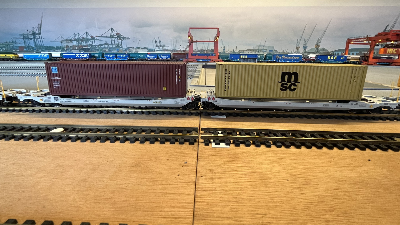

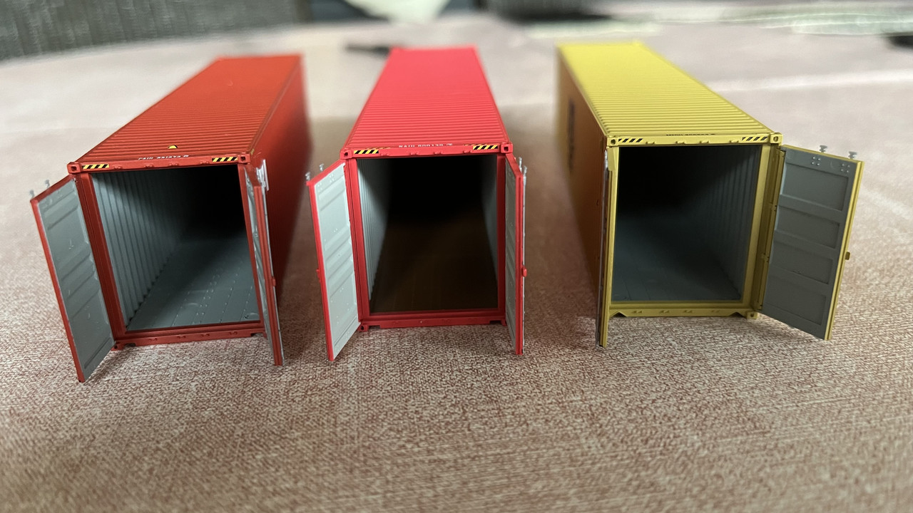

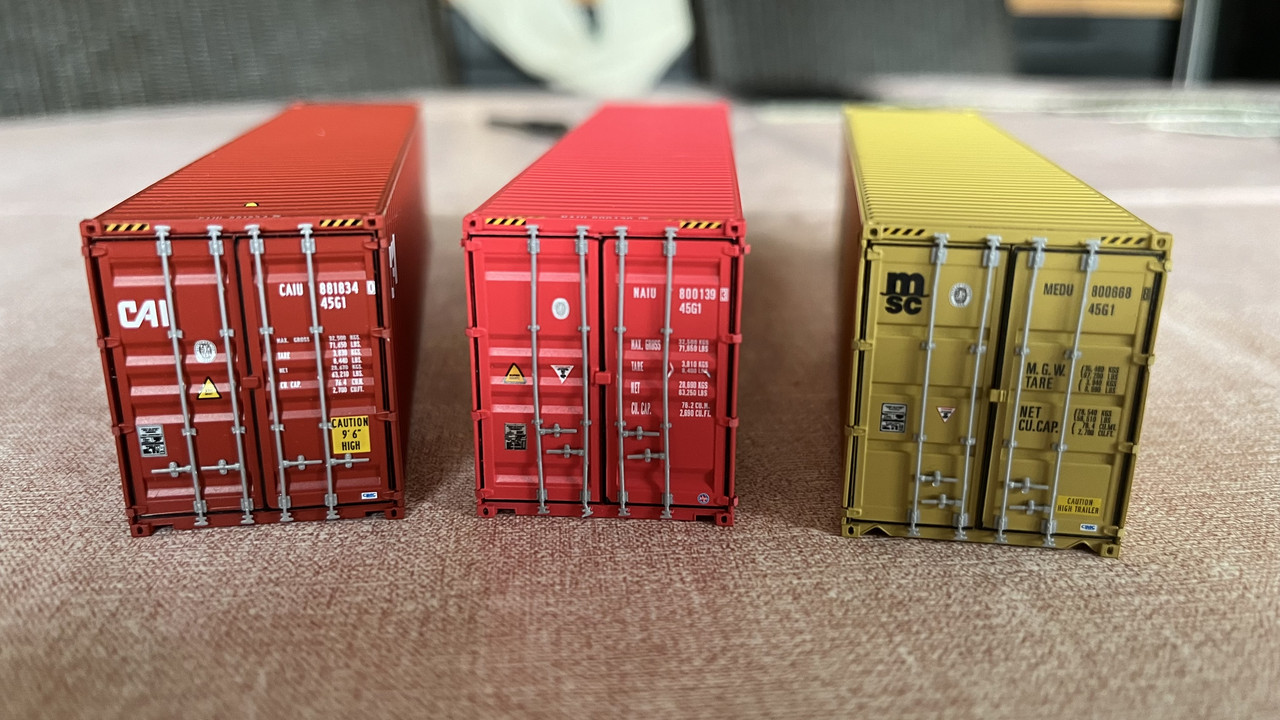

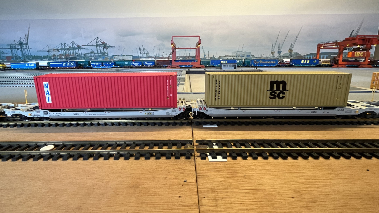

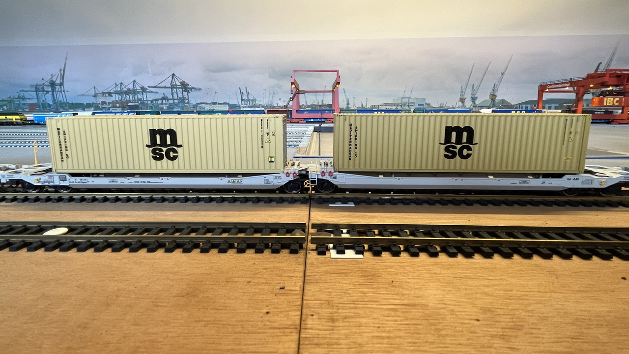

Hieronder een foto van een ESU wagon met links een IGRA van MSC, de rechtse is ESU, en de 2de foto staat er links een PT Trains container op.
De derde staat er links een B-Models container op.

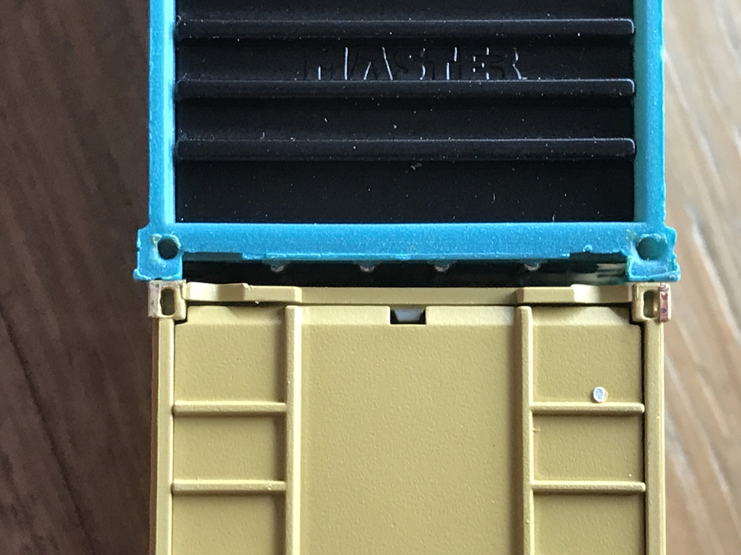

Hier een foto van een originele Rocky Rail bovenaan en een ESU onderaan.
Je ziet duidelijk het verschil in gaten.
Ik zal morgen eens een foto posten van de uitgeboorde gaten van de ESU container, met de maat van het boortje welke ik ervoor gebruikt heb.

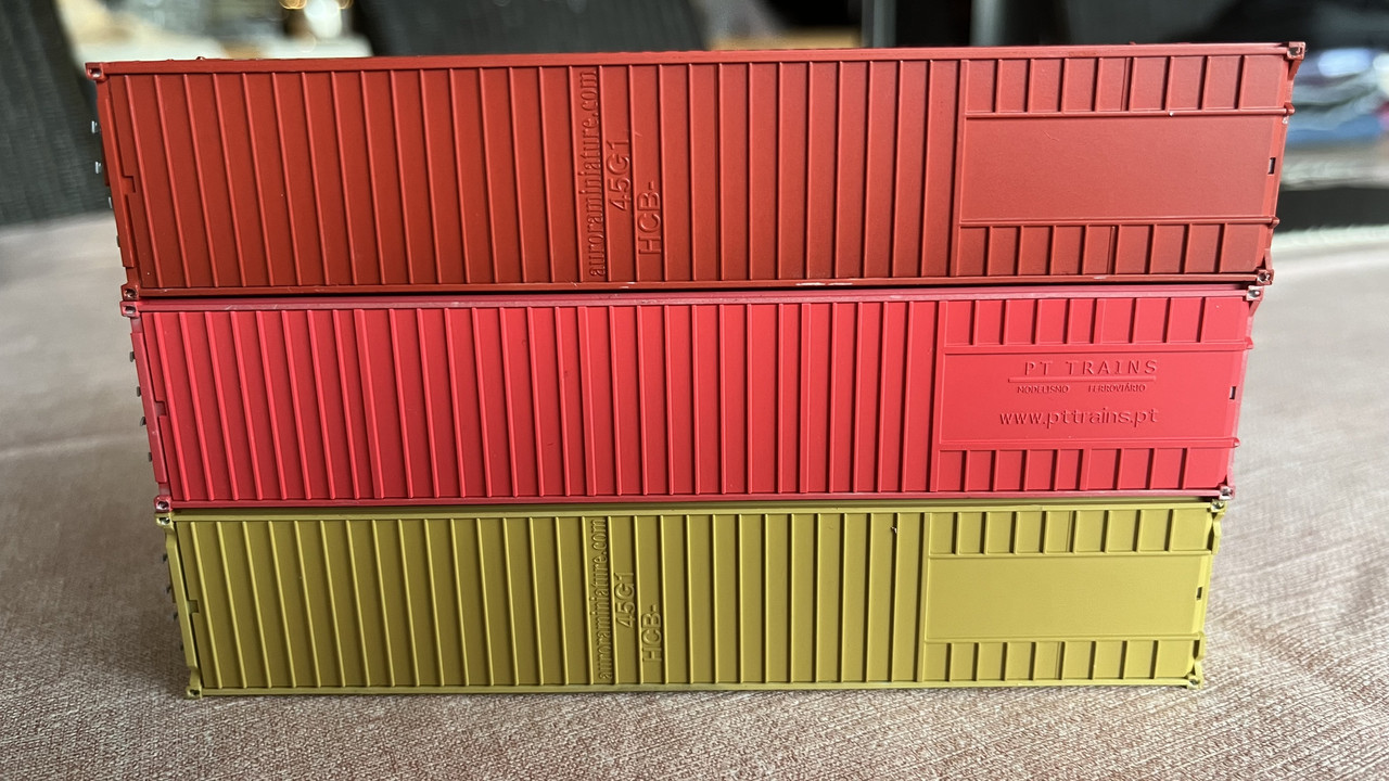

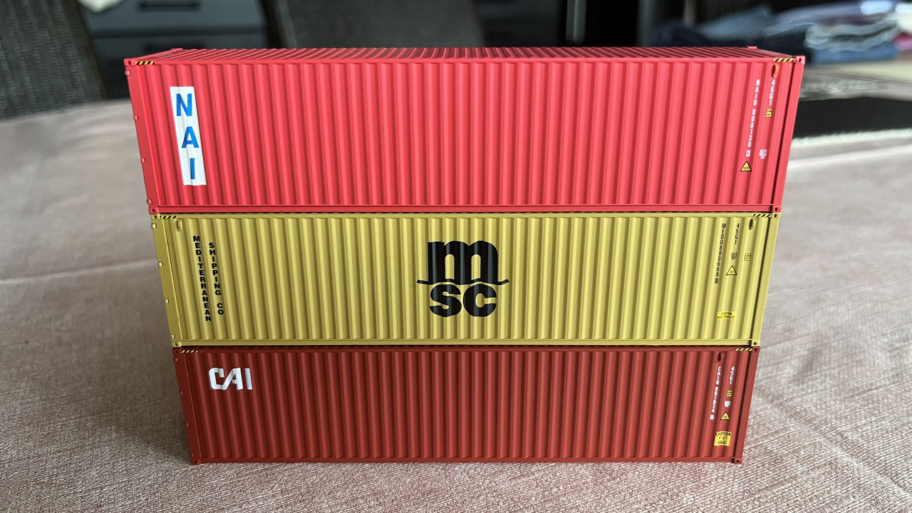

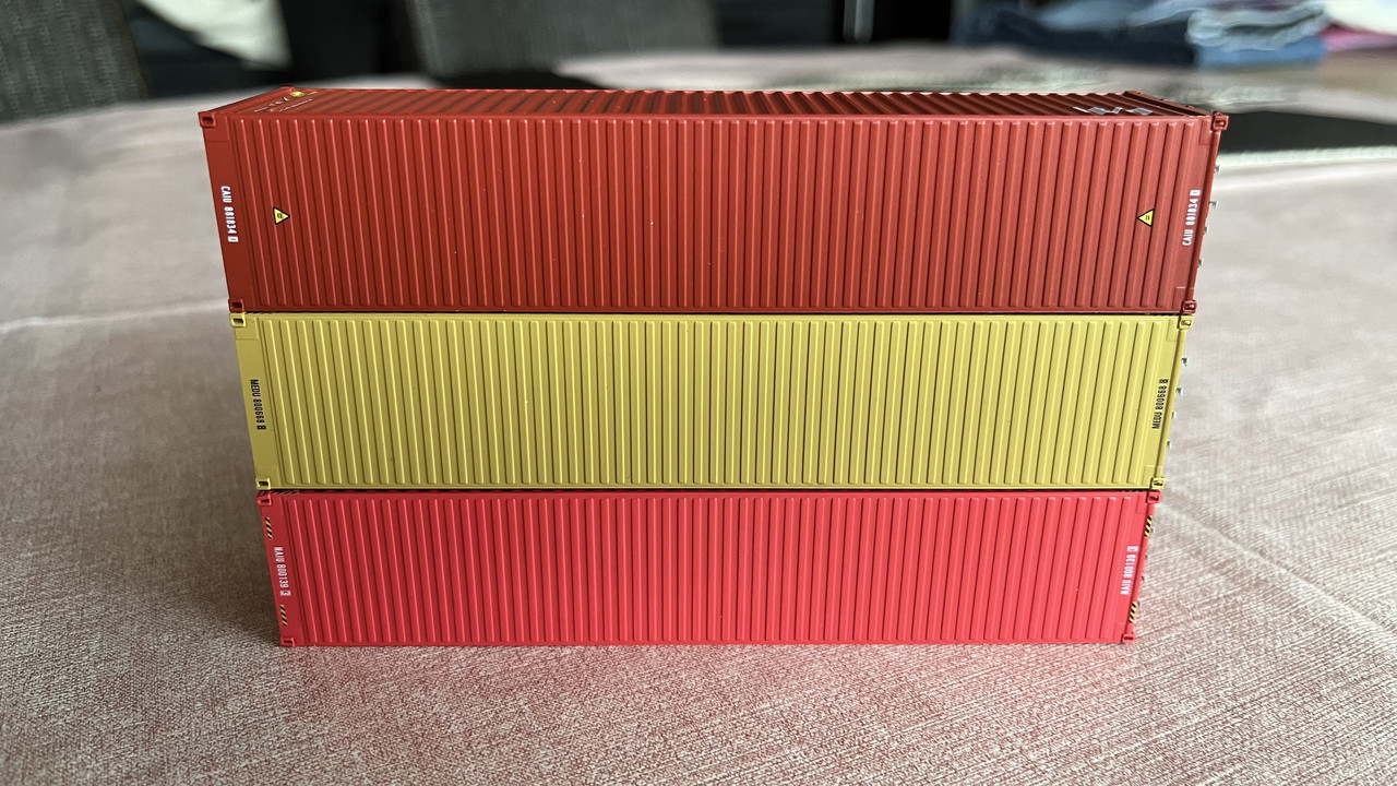

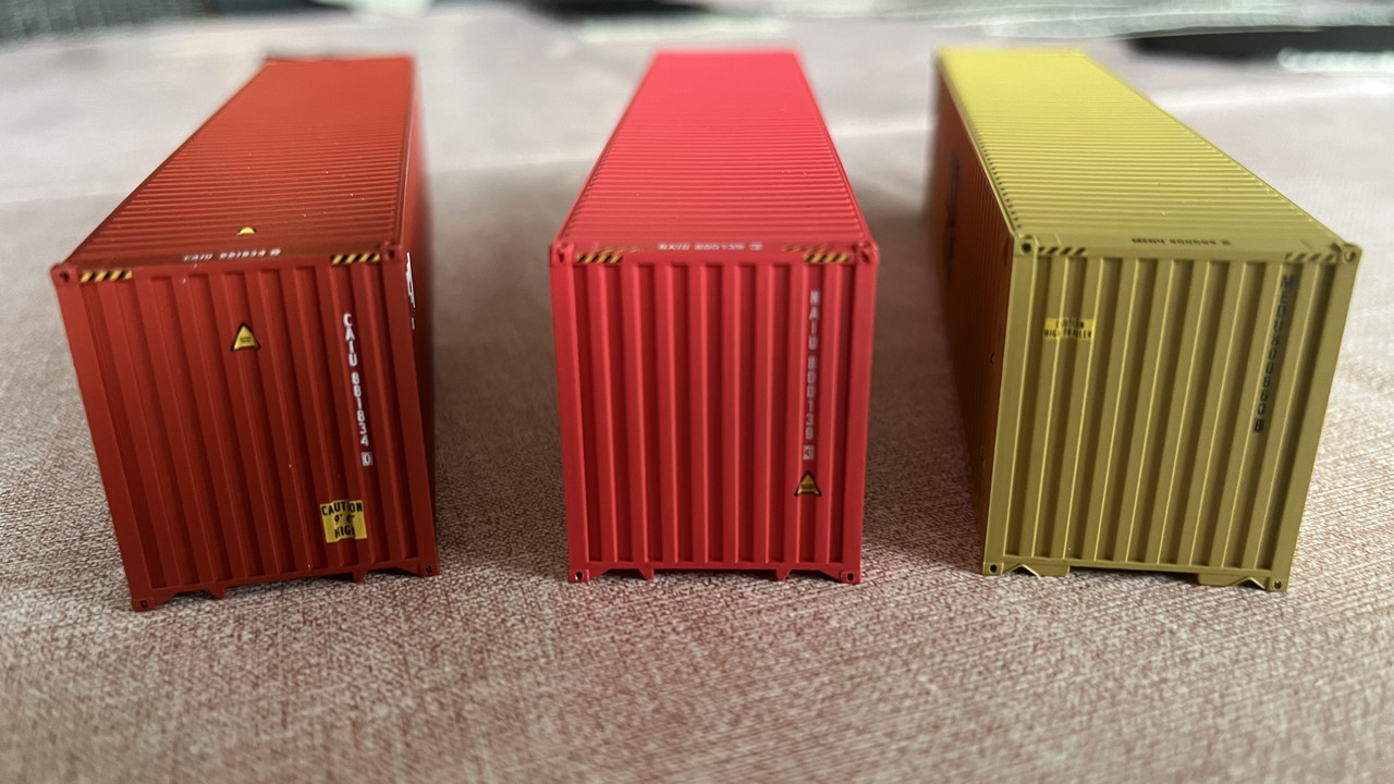

Hier enkele foto's van 2 ESU containers vs. PT Trains.
Onderaan de ESU's staat auroraminiature.com
Als je naar deze website gaat, kom je in China terecht.
Het zou me niet verwonderen dat zij de containers van PT Trains dus ook maken.
Als je de rode PT Trains vergelijkt met de bruine ESU, dan zijn dit exact dezelfde containers.
Langs alle kanten bekeken, alleen de bodemplaat is anders, waar dus ook de naam van de fabrikant opstaat.
De MSC is een ander model van container. Er zitten andere deuren in, en de onderste rand van de container is ook anders dan de 2 anderen.

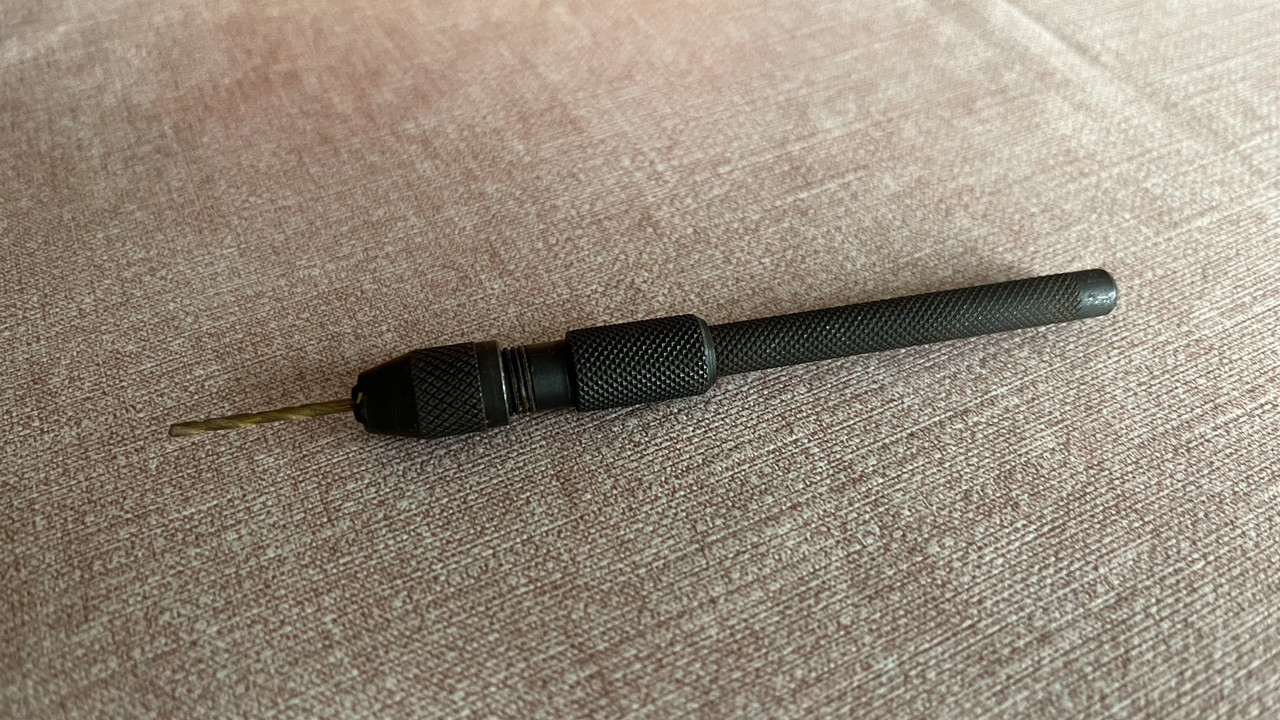

En als laatste foto het handboortje met een boortje van 1mm.
Heel voorzichtig draaien met weinig druk, want als het boortje in de ovale gaten klemt, dan kan de kunststof barsten tijdens het draaien.
Bij mij is het gelukt met voorzichtig te boren.
Je kan met het boortje het gat nog wat ruimen als de container nog te hard klemt op de wagonpinnen.
Ik zou zeggen, probeer het voorzichtig en traag, en dan zou het moeten lukken.  ;)
