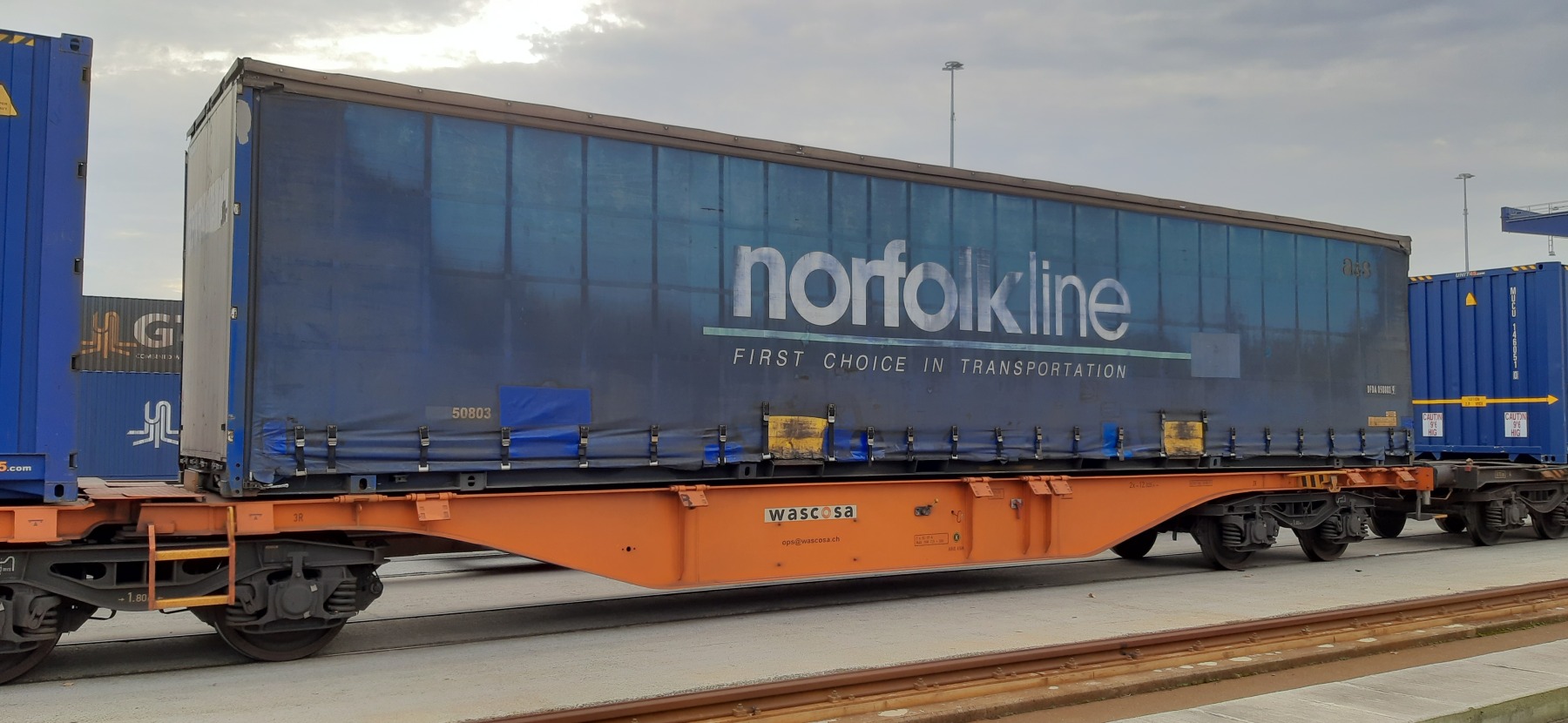

Onderstaand nog een paar voorbeelden van containers en wissellaadbakken die je kunt gebruiken. Vaak kom je containers tegen die bv. jaren geleden in hele treinen werden toegepast maar nu als enkele containers of per twee voorbij komen.
Op de bovenste foto het verschil tussen 40 en 45 voets containers. De 45 voets containers staan op dezelfde pennen als de 40 voets maar steken daar dus een stukje voorbij. Vandaar dat de wagen daar dus wel lang genoeg voor moet zijn, anders past het uiteraard niet.

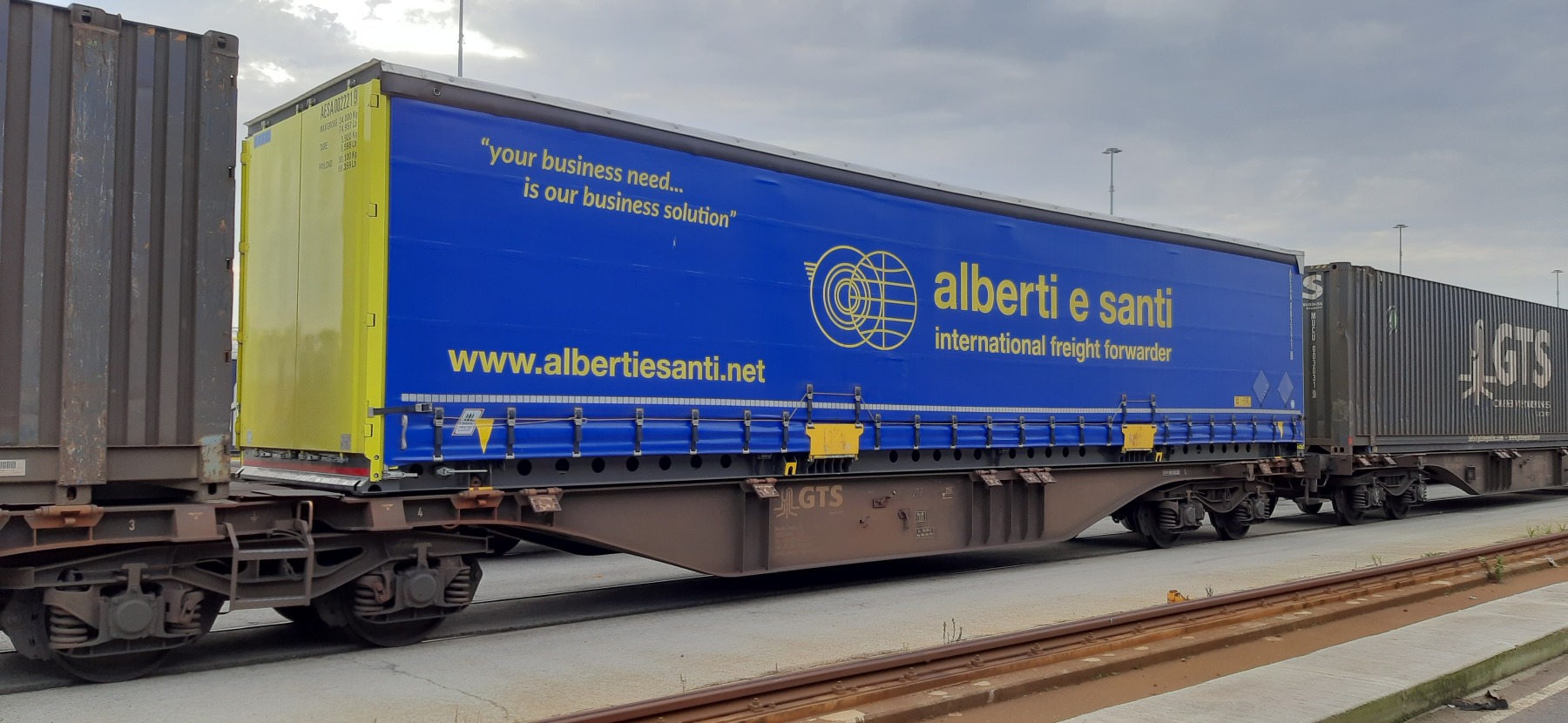

Ook een leuk voorbeeld wat ik pas tegenkwam:
Roco heeft deze containers in model op een wagen, art.nr. 77398. Weliswaar op een ander type wagen, een T3000e, maar die is ook van Hupac dus die past ook in de trein.
Wat ik trouwens gemerkt heb is dat bepaalde containers of trailers ook wel eens per twee of vier worden vervoerd op treinen. Vroeger vond ik dat altijd een beetje raar als je een model met twee dezelfde trailers kocht maar in het echt komt dat dus ook wel voor.
