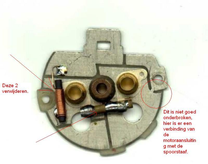

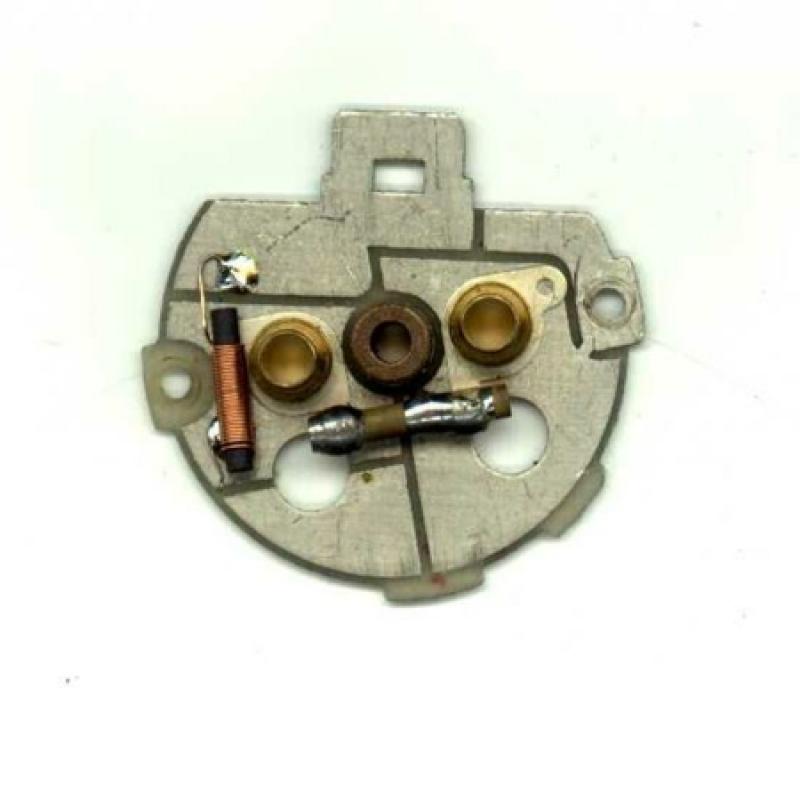

De ICE-T is voorzien van de decoder interface. De handleiding zegt niets over het verwijderen van een codensator, alleen over het omzetten van twee schakelaartjes in de koprijtuigen. Volgens mij zit onderstaand motoschild in het treinstel, maar weet het niet zeker. Als je bij Fleischmann op ersatzteile klikt krijg je namelijk de pdf van een ICE-experimental.
Plaatje komt van Hobbyparts en is de 504704.
Wat moet er veranderd worden?

Wat rood is aangegeven verwijderen.

Dat kruisje dat zie ik er niet op zitten.

LETOP, dit motorschild is nog niet geschikt voor digitaal gebruik via een decoder.

ALs het een decoder voorbereid motorschild is, dan ziet het motorschil er heel anders uit en is de condensator een SMD uitvoering. Helaas heb ik zo'n ding hier niet voorhanden.

Hans, nee dat zegt niets, dit kan er nog eentje uit de oude doos zijn.

Hierbij de foto van het betrefnde modOrschild
[img width=400 height=267]http://wwWbeneluCpoor.org/bnls/MotorschId.jpg[Img]
Zie alleen twee hele kleine smd condensatoren???
Links van de motor zitten op een printplaatje nog twee dioden.

Wim Ros
BHV
Berichten: 7819
Re: ICE-T met Kuehn decoder
24 January 2008, 19:12:02 »
Marc,
Net noge even de inbouwhandleiding van de Kuehn decoder gelezen, maar daar staat
VET
gedrukt, dat de ontstoor elementen moeten blijven zitten waar ze zitten. Dus deze m/en er niet uit.
VerEr is dit een oud type motor, dUS moet CF9 op 1 staan.
Cv53 STaat nu op 2 en CV54 op 16.
Ik zou die stapsgewijs beide verhogen.
Dus CV53 op 3 CV54 op 17
EN dan t#ten.
Zorg er wel voor de de motor in kwestie schoon is en in topconditie.

Hans Keulen
SIK 1:1
Berichten: 336
24 January 2008, 19:20:31 »
Wim,
Met alle respect voor de handleiding van Kühn, maar die condensator (het is inderdaad een mij bekend motorschild met SMD condensator midden bovenin) moet er echt uit bij HF sturing. Deze motor heb ik wel eens omgebouwd (meen in groene plan V) en ook met succes op HF aan het lopen gekregen.
Bij CV9 = 1 (LF sturing) loopt de motor ook goed met de condenasator er in (maar da's logisch).
Mijn advies aan Marc:
- eerst op LF zetten (CV9=1).
- ALLEEN de I waarde veranderen (3,4,5)
- pas als dat geen soelaas biedt ook de P-waarde verhogen
Loopt de motor dan goed, vervolgens de C-tjes verwijderen en CV9 op 0 zetten.
Hans
