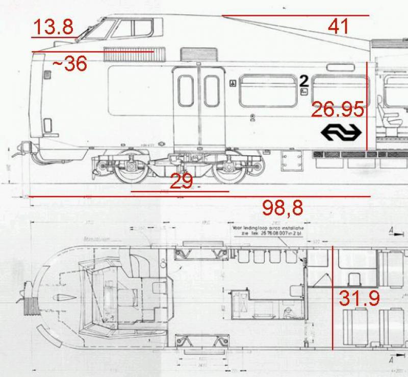

welke afmetingen heb je nodig?

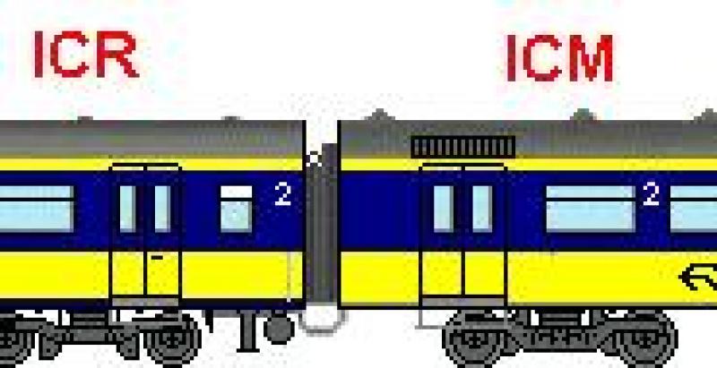

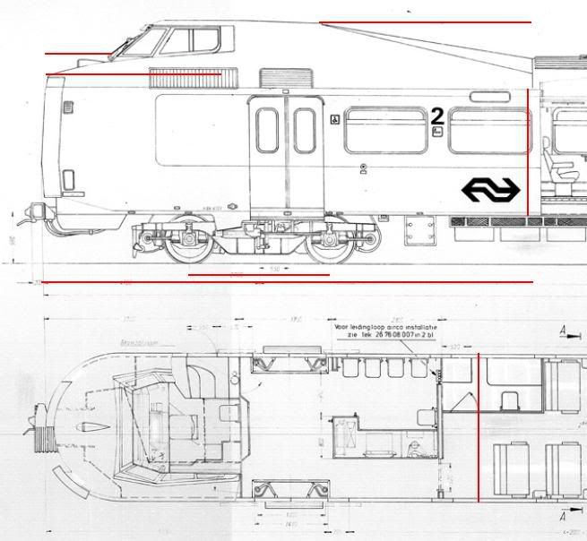

De volgende:
http://i95.photobucket.com/albums/l125/overlast/ICM-0.jpg
Oplettende kijkers zien op de tekening een ICM-0. Die is iets anders dan de ICM van Trix.
Origineel tekening is afkomstig van
www.spoorwegincidentbestrijding.nl
Maarten

Maarten,
Hou je ook rekening met de exacte hoogte van de knik in de zijwand, want als die bij Matrix net afwijkt dan de ICR van LSM, heb je ook een probleem te pakken.....

Dat is inderdaad ook een punt, Jeroen. Ik vermoed dat de hoogte van de Trix Koploper schaal 1:87 is. Maar in dit geval kan je het beter weten, dan vermoeden
Bernd, zou je de knikafmetingen ook op kunnen meten?
Maarten

Ja, maar (bedank ik me net) het is niet alleen de hoogte, maar natuurlijk ook de hoek zelf. Onder welke hoek staat het onderste gedeelte en onder welke hoek het bovenste gedeelte van de bak?

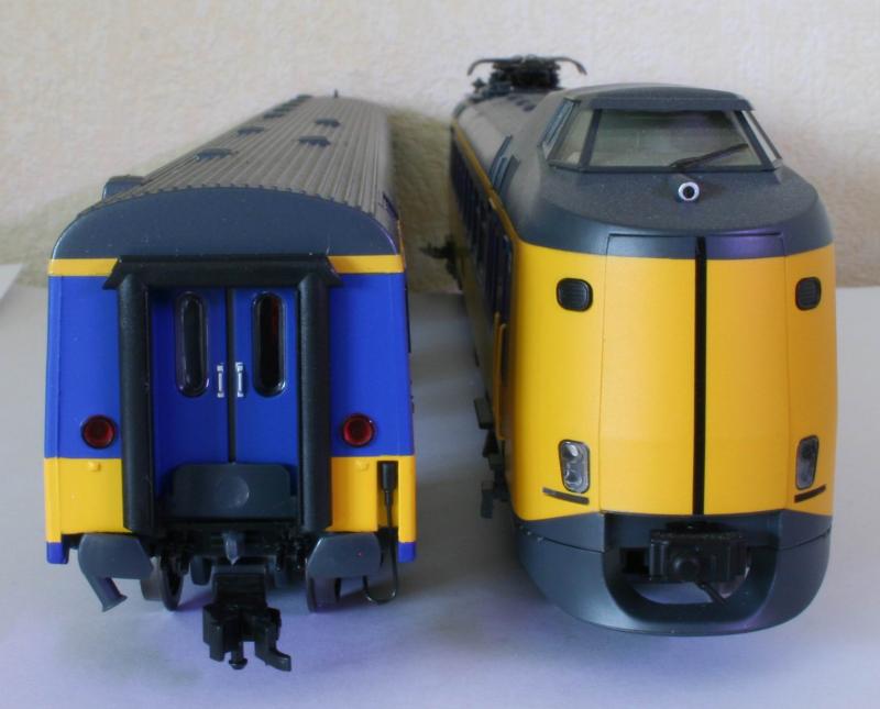

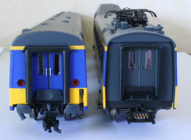

Volgens mij is de beste manier om erachter te komen door de rijtuigkoppen van een LSM ICR tegen een Trix Koploper aan te houden. Iemand die beide soorten materieel heeft?

Zo,...:
Groet
Bernd

Bedankt Bernd!
Kan je ook een foto van de bakken met de kopse kanten tegen elkaar maken?
Maarten

kan ik zeker, maar wat bedoel je?
Zo iets?

even hoog. grappig

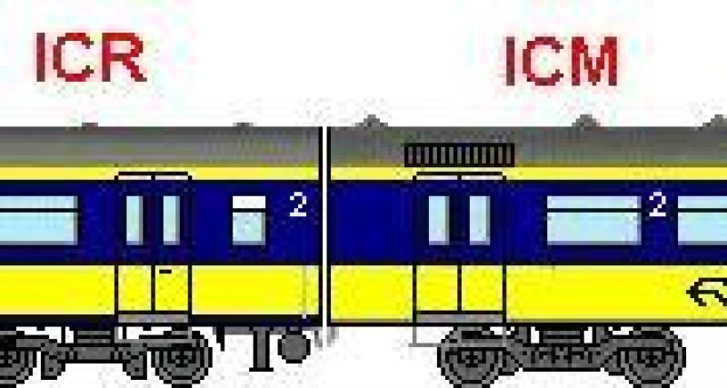

Hoi Bernd,
Ik denk dat Maarten zoiets bedoeld:
En als het mogelijk is zonder het materieel te slopen, zou dit nóg mooier zijn, dus zonder vouwbalgen!

Jij snapt 'm helemaal Jeroen! Idd het liefste de 2e afbeelding
