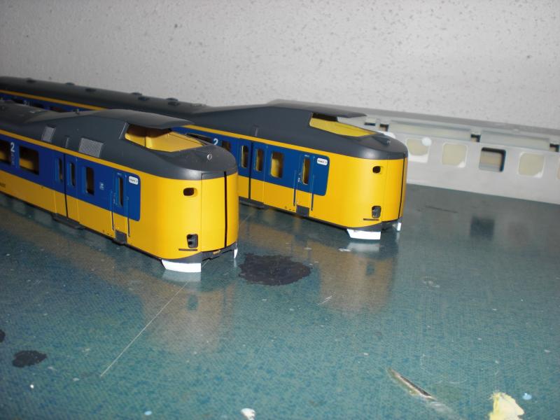

De Grandmaster kan Frank's plannen uiteraard alleen maar toejuichen. Is het die koploper waarvan je aan mij back-up informatie hebt gevraagd  ;)
Nee, dit wordt een ander:
we gaan in elk geval een stukje terug in de tijd. Op de achtergrond is de Buffetkat met iets anders bezig.

Hey Frank, heb je de overgang van deze verbouwd koploper nog nodig?
Slechts als eenvoudige treinstel komt de verbouwing tot echte gelding  ;)
