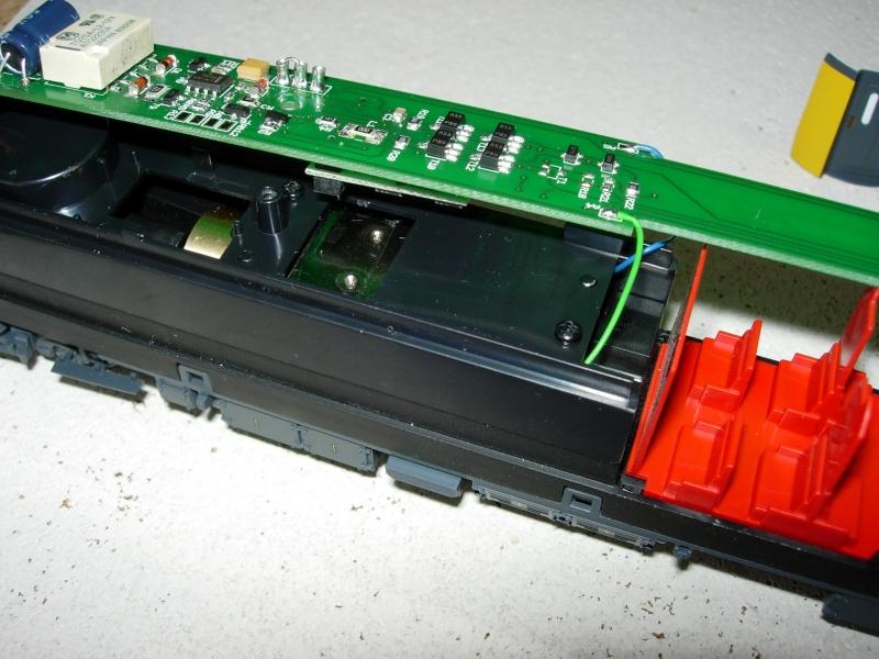

Waar staat jouw bovenleiding schakelaartje op ( Dat draadbrugje ) ? Richting de neus of richting de kont ? Bij mij af fabriek richting neus, terwijl volgens de handleiding hij eigenlijk richting kont had moeten staan als ik het goed begrepen heb.

Richting de kont en inderdaad is de bij geleverde tekening erg onduidelijk.

Ok want ik keek net even bij Henk's foto:
Foto Henk.
En daar staat hij richting kop. Daarom zal mijn stel dus niet rijden zonder andere kopbak denk ik ?

Remco,
Ik controleer dit nog even en gooi het draadbrugje om.
Kijken wat het stel dan gaat doen.

Ik rijd dan wel geen Trix maar weet dat de Mä koploper voorzien is van sleperwisseling zodat de trein netjes in een eventuele stopsectie tot stilstand komt.
Ik mag aannemen dat de Trix versie dat ook een dergelijk iets heeft want op de print is het relais zichtbaar aanwezig.
Met dat draadbruggetje kan je waarschijnlijk de "sleperwisseling" uitschakelen bv om te kunnen tersten.
Groetjes Ronald
