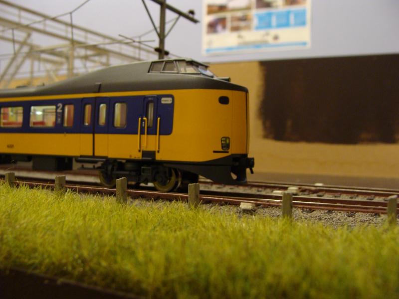

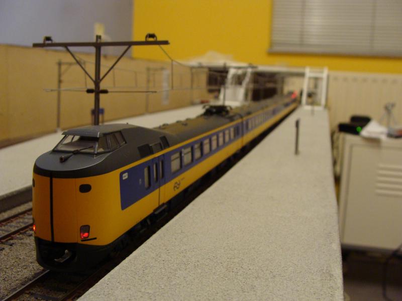

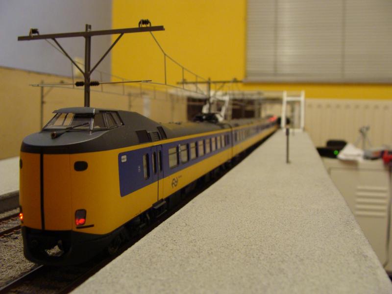

Ik plaats even de info uit mijn draadje hier, dan zit ik meer bij de doelgroep :)
Even in het kort mijn mening over het treinstel:
Plus:
- Voorzover ik nu allemaal heb gezien prachtig spuitwerk, dat is tegenwoordig niet vanzelfsprekend, dus dat mag wel even gemeld worden
- Transfers haarscherp aangebracht ( Ik heb ze niet allemaal gecontroleerd hoor ;) )
- Ze rijd mooi en zover ik heb gezien probleemloos zowel getrokken als geduwd. Ze heeft een lage topsnelheid, rijknop helemaal open rijd ze nog steeds rustig.
- Verlichting is mooi ( Of het correct is weet ik niet maar het komt erg natuurgetrouw over )
- Binnenverlichting vind ik prachtig gedaan, echt de juiste tint voor mijn gevoel.
- Door de enorme lengte van het stel valt vooralsnog de 1:93,5 niet op.
Min:
Permanent min:
- De rijtuigen lopen wat zwaar voor mijn gevoel, waar de artitec en LS lijken te rollen over knikkers is hier denk ik de stroomafname de boosdoener voor de zware loop.
- De motor is bij het kruipen wat rumoerig, naar mijn idee gelijk aan de 1100 bots van Roco.
- Stroomafname is niet altijd perfect, waar zware locs als de Roco 1600 gewoon stug doorrijden heeft het stel heel soms een hikje. Hoe dit komt weet ik niet, het treinstel heeft wel de andere kopbak nodig om te rijden, zonder de andere bak aangekoppeld doet hij niets. Misschien dat het met de elektrische koppelingen te maken ? Op zich is er voldoende stroomafname want beide draaistellen van de motorloze bak hebben op alle punten afname. Ik heb de motorbak nog niet bekeken van onder maar ga ervan uit dat dat op dezelfde degelijke manier geregeld is.
Eenmalig min:
- De kap afnemen vind ik een drama. Gelukkig had ik Henk' tip gelezen over de stroefheid van de koppeling dus dat lukte. Meer problemen had ik met de 'sluis' aan de achterkant. Zat muurvast en je hebt eigenlijk geen grip. Uiteindelijk wel gelukt maar met veel pijn en moeite en wat zweet in de bilnaad, het is vrij prijzig speelgoed ;)
- 21-polige decoder  :-X wat een drama, de dummy zit muurvast en je hebt niet al te veel speling op de draadjes die aan de print zitten, je moet nml. de print los maken en omdraaien. Maar goed zit ie, dan ben je klaar ;D
Al met al is het een boel geld ( Maar ja een 1251 ACTS koopt men ook voor 300 euro ;) ) maar ik ben er erg blij mee, het is mijn eerste NL treinstel en meteen een prachtige aanwinst. Ik zeker het idee dat ze ( Matrix ) zich er niet te makkelijk vanaf proberen te maken maar serieus hebben geprobeerd een mooi product neer te zetten. Wat mijns inziens gelukt is ;D
Wat ook toch wel prettig is is dat ze compleet met alles erop en eraan geleverd wordt. Ik laat meestal de onderdeeltjes in de doos zitten dus een compleet stel uit de doos is mooi meegenomen!
Ik heb nog wel 1 vraagje ? Op de doos staat dat je de aspotten moet smeren maar het is een algemeen plaatje en in het boekje wordt er niet meer over gerept, moet het nu wel of niet ?
Gr. Remco.
