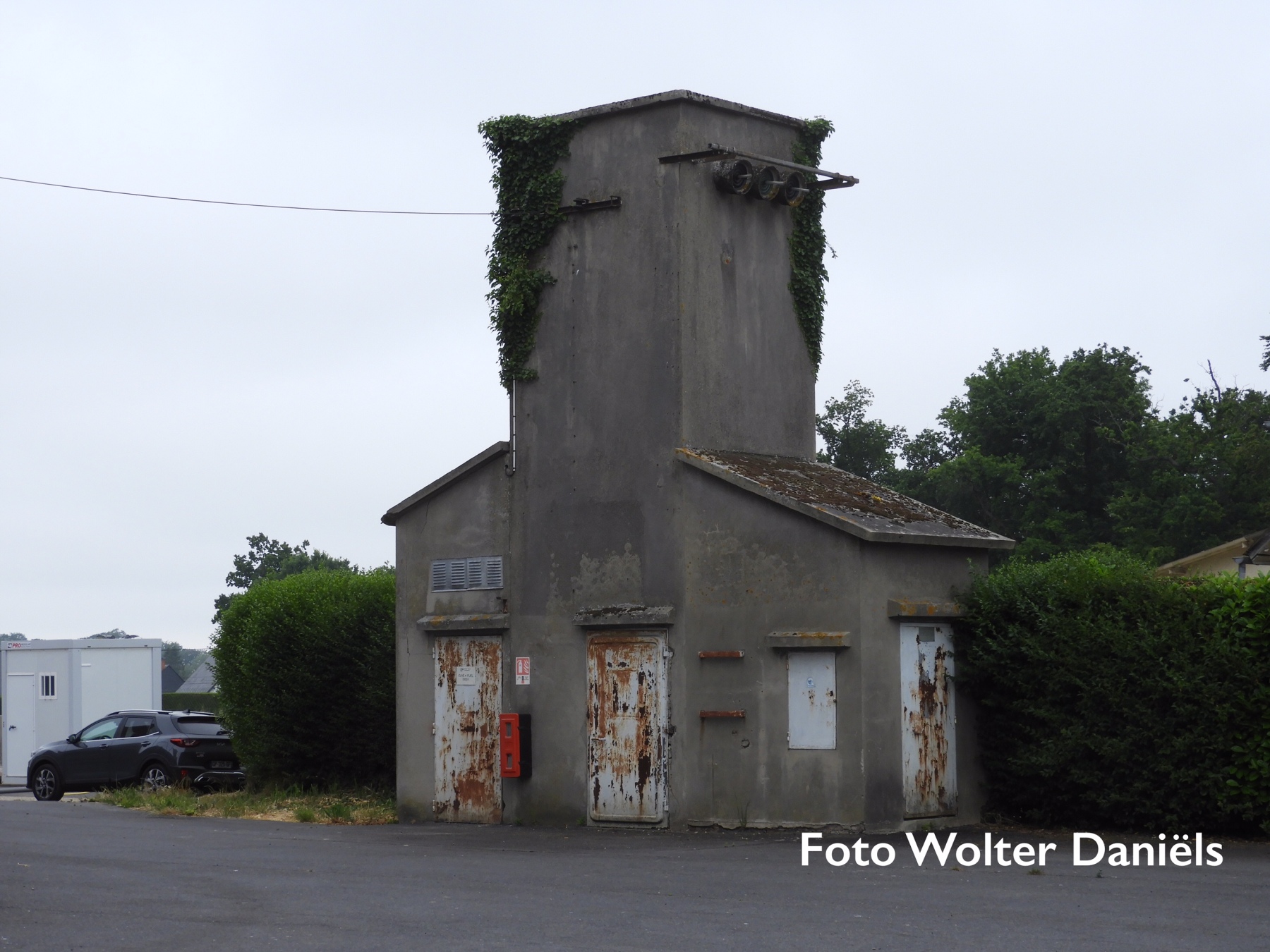

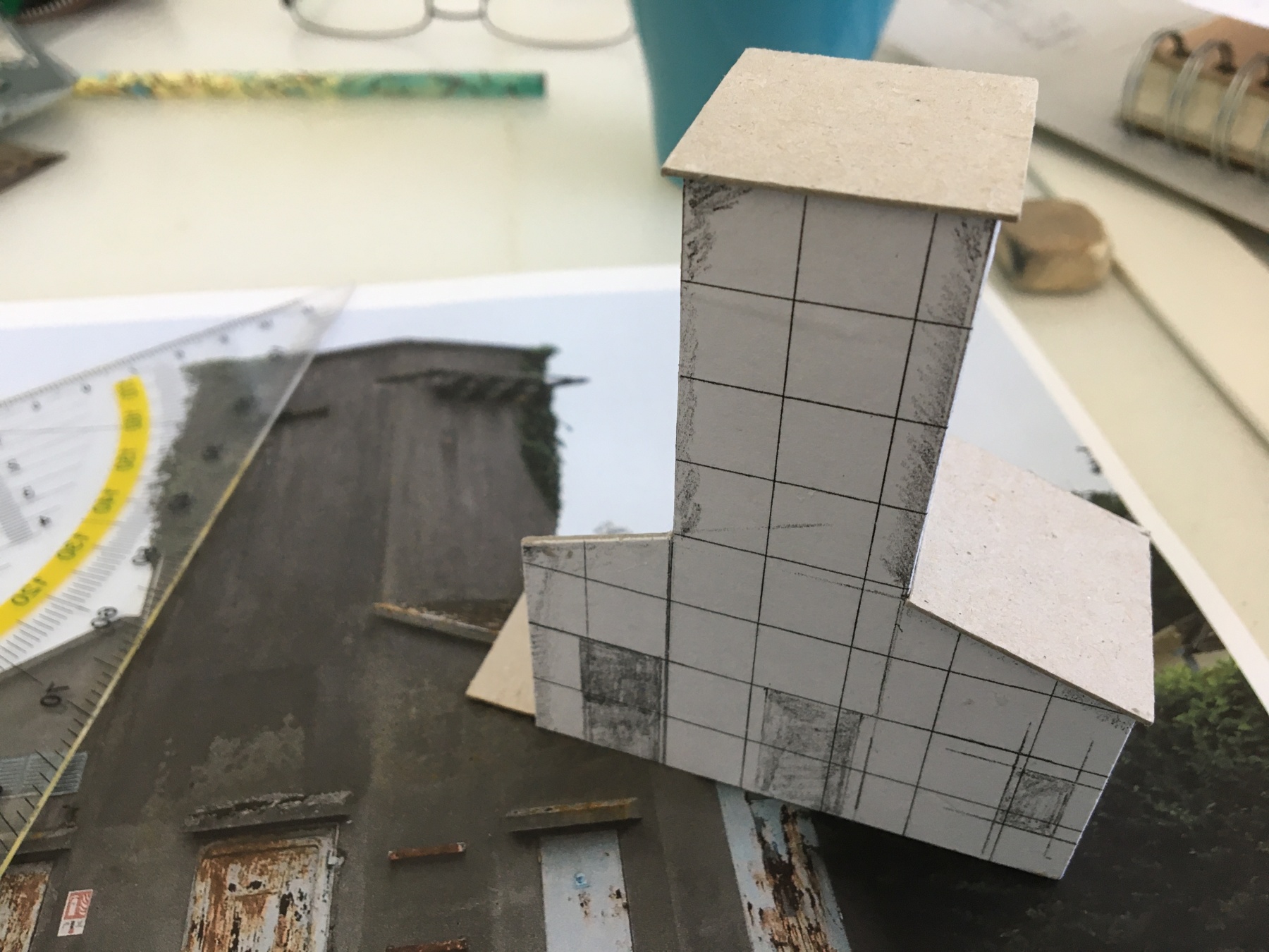

In aanbouw is een nogal obscuur trafohuisje. Frans dus, en geënt op twee vakantiefoto’s van dit jaar.
Dit ging eraan vooraf: de bouw van het prototype, om de maten te controleren en eventueel aan te passen.

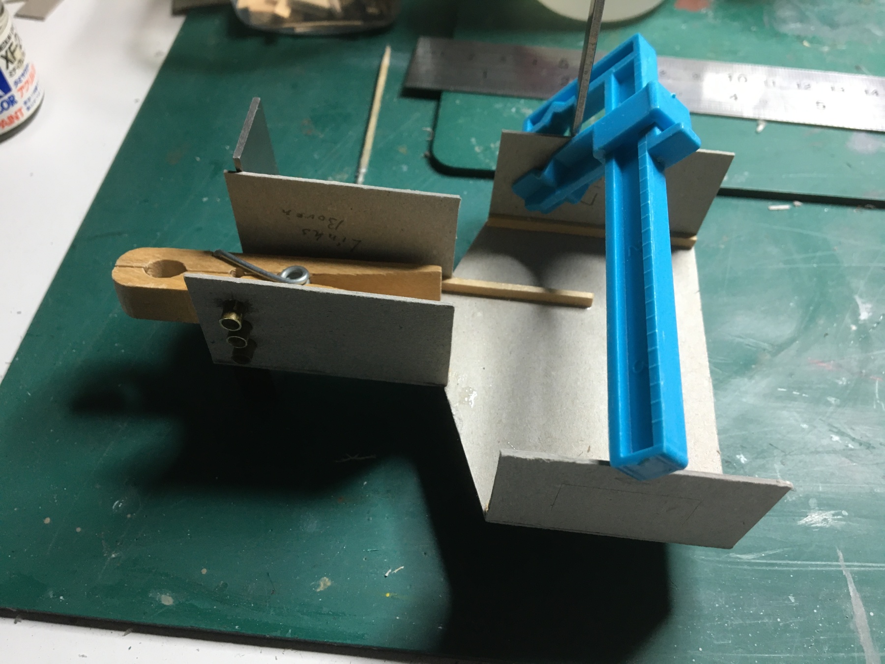

Schrijfblokkenkarton (achterkanten), in een dikte van 1,0 en 1,5 mm en hier en daar een dun latje in de hoeken.
Gelijmd met Collall alleslijm van de Bruna.

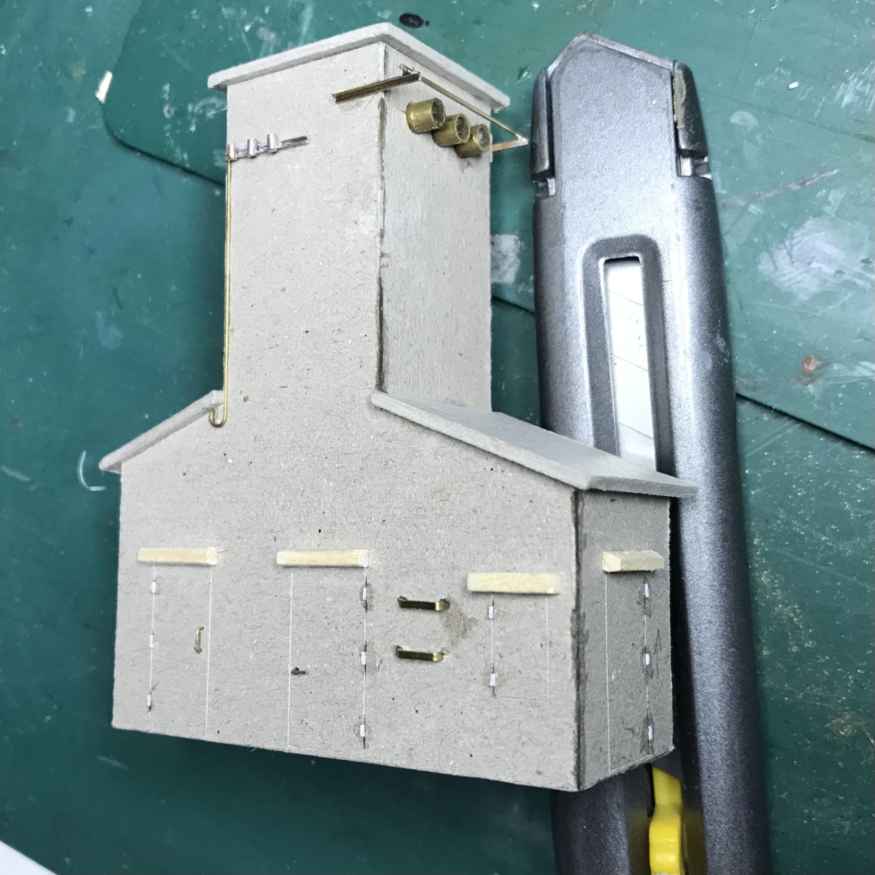

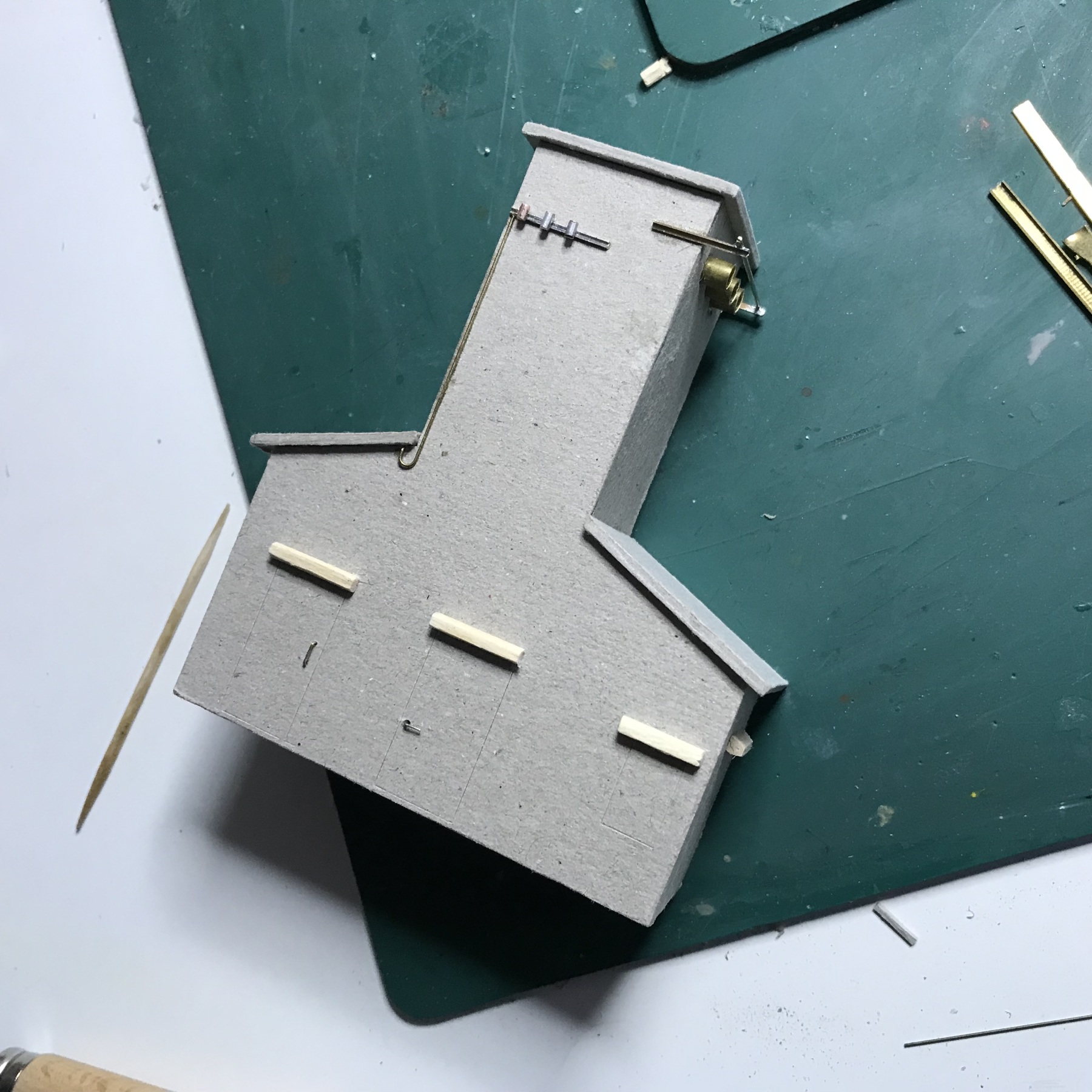

Een beetje verder gebouwd aan de
transformateur haute tension
Nog een paar scharnieraanduidingen en opstapjes te gaan, maar het karakter komt er in.
Dit zijn van die momenten dat de late lunch spontaan in mijn knutselhok wordt gebracht. Geheel in stijl, hoewel het bordje Bretons is.
Het prototype heeft een staande transformator, iets dat volgens een Franse internetpagina werd gebouwd tussen 1920 en 1960. Volgens mijn eigen foto’s bevat het linker deel een kuip met 1000 l olie.

Achter de linker deur zal waarschijnlijk een transformator staan, gevuld met 1000 liter transformatorolie voor de isolatie en koeling.
Dit transformatorhuisje is zo hoog omdat het vroeger was aangesloten op een bovengronds middenspanningsnet van 6000 of ongeveer 10.000 Volt.
Je kan rechtsboven de drie isolatoren voor de draden van het middenspanningsnet nog zien zitten.

Nu nog een verfje. Tamiya XF20 komt mooi in de buurt. En met twee keer verven, na de eerste keer de omhooggekomen vezels wegschuren, ontstaat een aardige imitatie van de kleur en de structuur.
De afmetingen zijn beredeneerd gokwerk. Daarom ook de proefbouw.
Ik heb bij de bouw geen plastic gebruikt. Het is voornamelijk schrijfblokkenkarton, een paar stukjes messing profiel, een paar stukjes installatiedraad, messing draad (deurkrukken c.s.), stukjes messing strip, openhaardlucifers (balken boven de deuren) en dik papier (scharnieren).

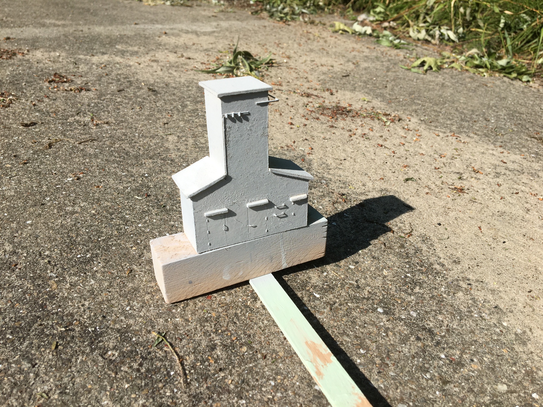

Dat eerste verfje was primer. Uit een spuitbus van Tamiya. De foto is gemaakt op een Stelcon-plaat, meteen een mooie inspiratie voor de uiteindelijke kleur.
