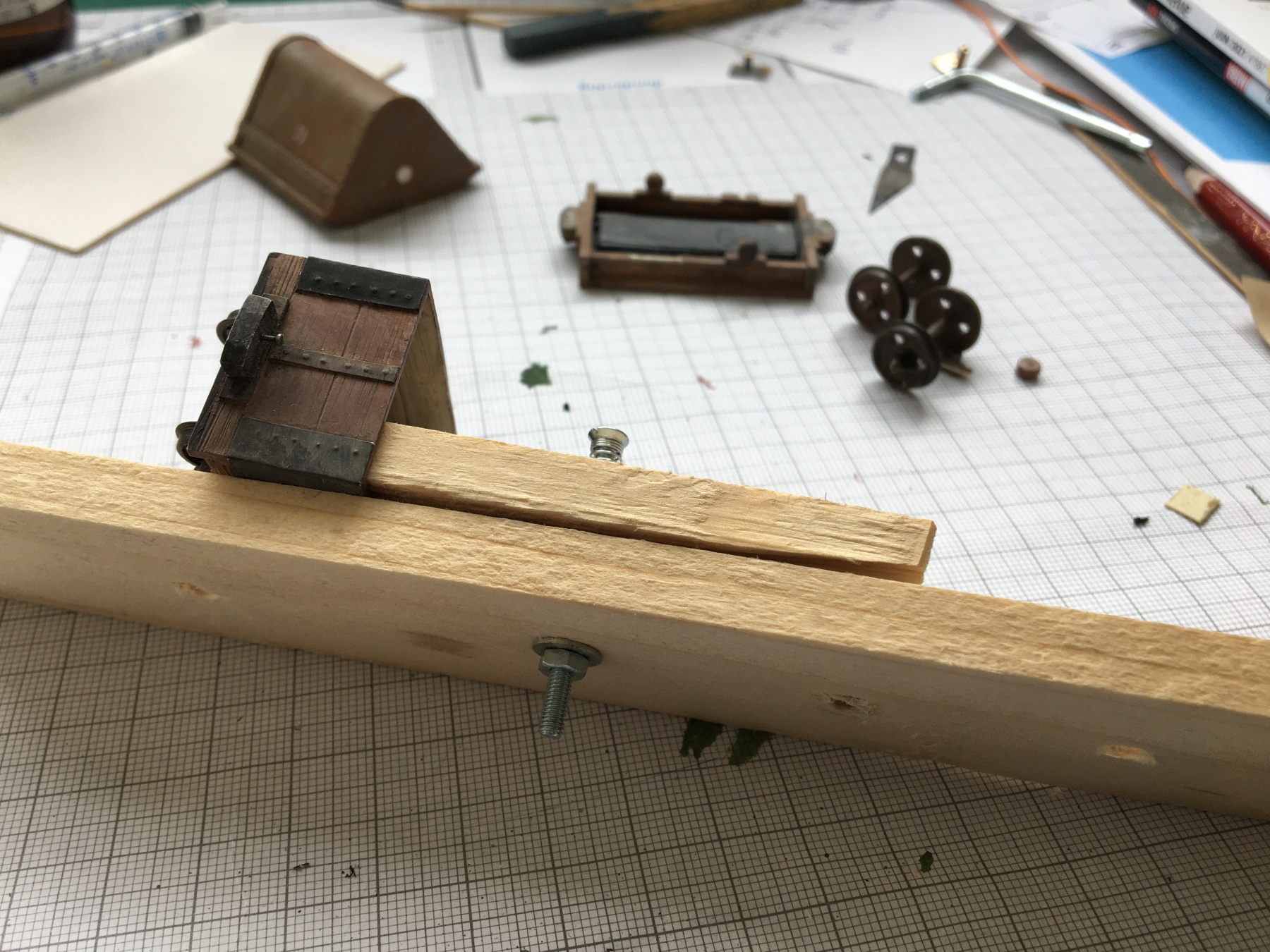

Van een paar stukjes hout en wat klein spul maakte ik deze verstelbare klem.
Bij schilderwerk en zo miste ik zo’n ding. De maten zijn niet kritisch.
In de klem zit een smalspoorwagentje dat ik eens nabouwde van een internetplaatje.

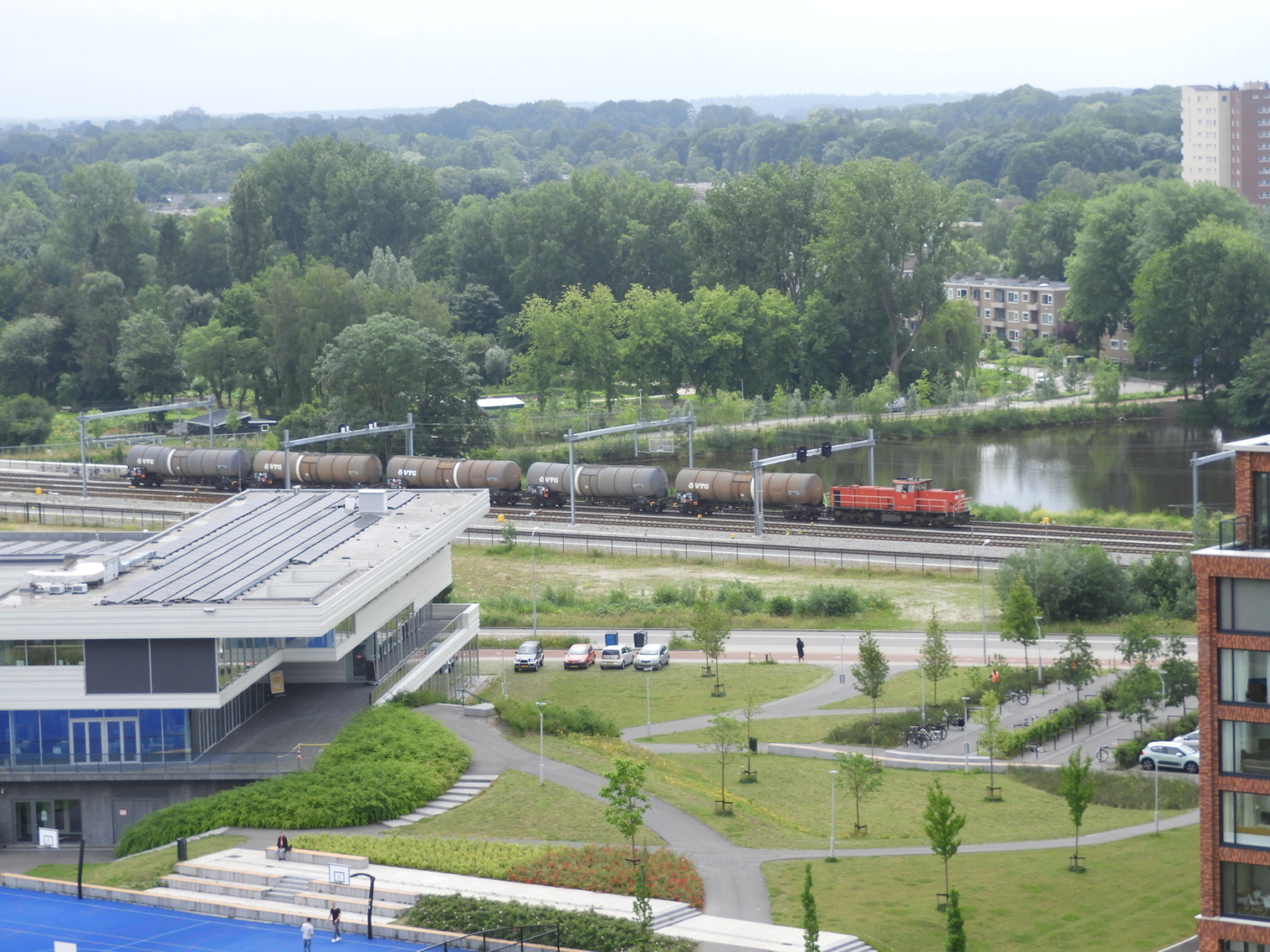

Vanmiddag om 13:20 was het druk op Groningen Europapark.
NS reed met ‘koplopers’ richting Zwolle, loc 6417 reed met lege ketelwagens naar Roodeschool en Arriva reed richting oost. De hele fotoserie staat chronologisch.

Die aspotten:
Een paar berichten geleden werd gevraagd naar de aspotten van de getoonde wagentjes.
De kiplorry van Gnomy had aspotten uit een ponstang: twee schijfjes PS op elkaar en aan de binnenkant een gat waar een messing lagertje (Gibson) in paste.
Ik vijlde de bovenkant van de pot wat plat, om een goede hechting aan het frame te krijgen. Omdat de aspotten stuk voor stuk werden gemaakt, zit er wat maatverschil in.
Bruikbaar: ja. Mooi: nee.
De tweede versie beviel me beter, dat is ook de versie die onder de ‘Steve Bennett-bakjes’ zit.
Maar ook hier: het uitdenken was het moeilijkst.
De bouwstappen:
In de praktijk blijkt dit stevig genoeg te zijn. De wagentjes hebben een paar echte kilometers afgelegd op een smalspoorbaantje van Albert (voordat hij Scratchbuilt ging heten) op een spoor O-Treffen in Zutphen, jaaaren geleden.
Wolter
