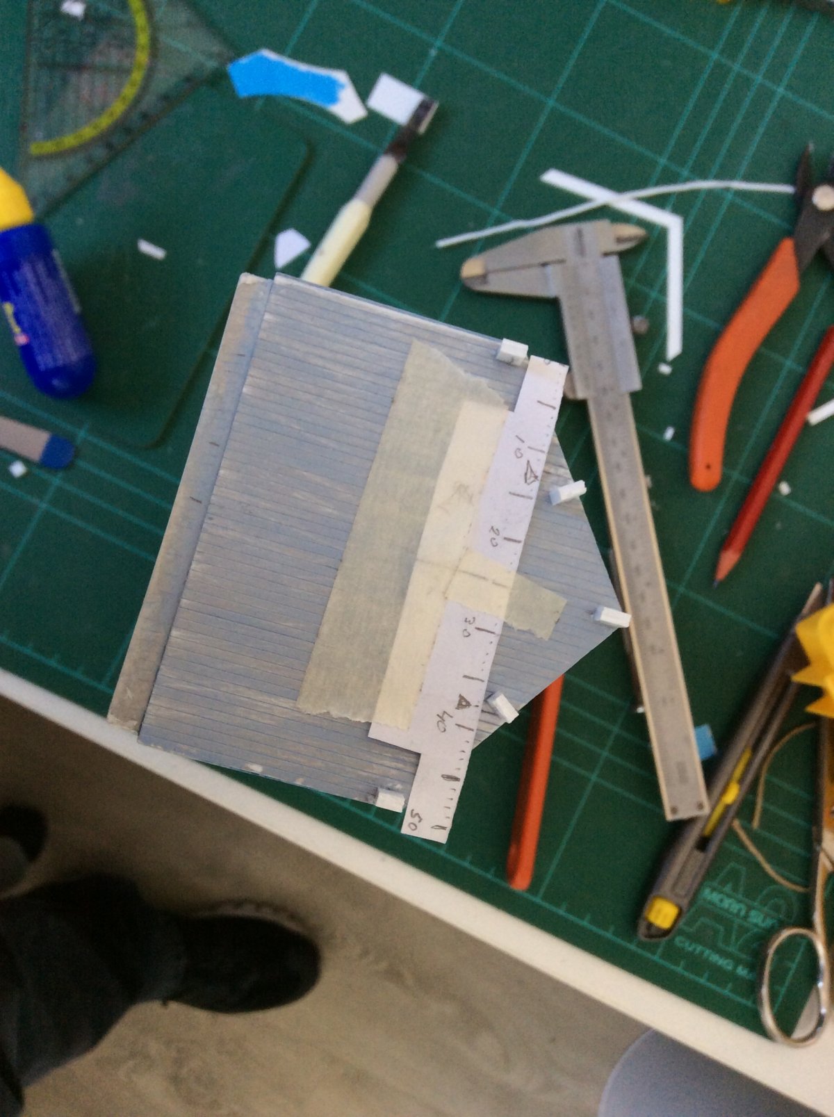

Frans loodsje
Reactie #104 Gepost op:
31 December 2019, 14:57:39 »
Nee, Zilte, dat is niet nodig. Aan de onderkant zitten een paar driehoeken. Verder is het gebouw mooi stijf geworden. En het is nog steeds haaks.
Ik heb nog wat zitten pielen met de ‘doorlopende’ gordingen, die er in mijn geval opgeplakte werden en er soms werden afgestoten. Ik werd een beetje flauw van het plankjes tellen en precies uitrichten.
Met dit opgeplakte hulpmiddeltje en de aanslag van de schuifmaat ging dit wat sneller.
Dit is mijn laatste bericht van dit jaar. Ik wens de lezers een goed uiteinde en een prima 2020.
Wolter
