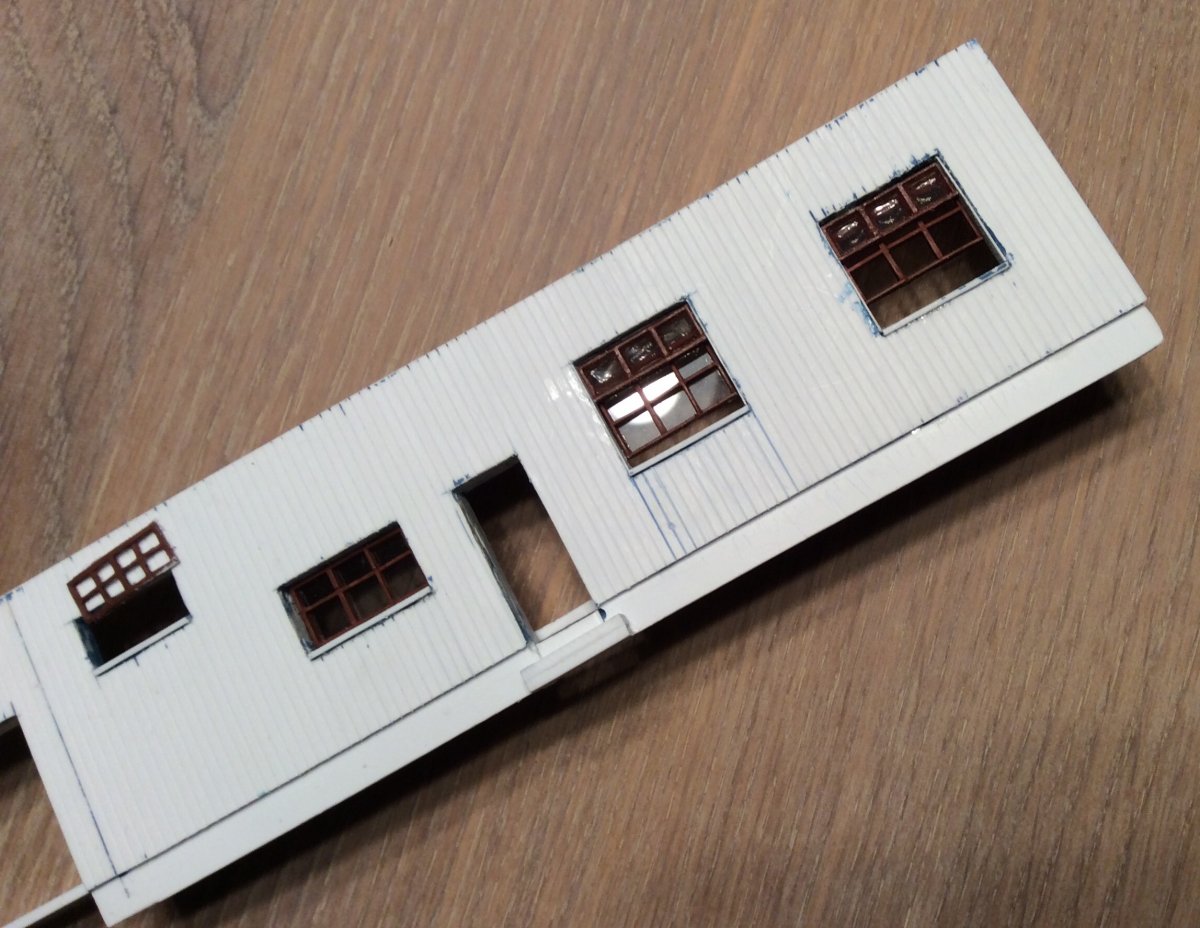

Even de tussenstand van het verhaal van de dekglaasjes.
Alle deuren en ramen op de foto hebben nu glas.
Conclusie: het werkt, ook bij herhaling. En een echt scherp afbreekmes werkt ook, zolang je maar met lichte druk over het materiaal gaat. Ongeveer zoals je styreen snijdt, maar met nog veel minder druk. Uitval: ja hoor. Afbrekende en gescheurde glaasjes, dat gebeurt voor je er erg in hebt.
Bij mijn schuiframen (fenêtres à guillotine) werkte dit niet: de raamgedeelten die in het echt voor elkaar langs schuiven had ik vastgeplakt en geverfd.
Het bovenste ‘vaste’ deel kreeg ‘glas’ van Krystal Klear. Dat spul moet morgen droog zijn. Ik heb na het maken van de foto nog wat Krystal Klear weggehaald: het ‘glas’ moet niet te ver naar buiten komen. Achter het ‘bewegende’ deel komt later ook een glasplaatje. Ik hoop dat het verschil tussen echt en namaak niet te veel opvalt.

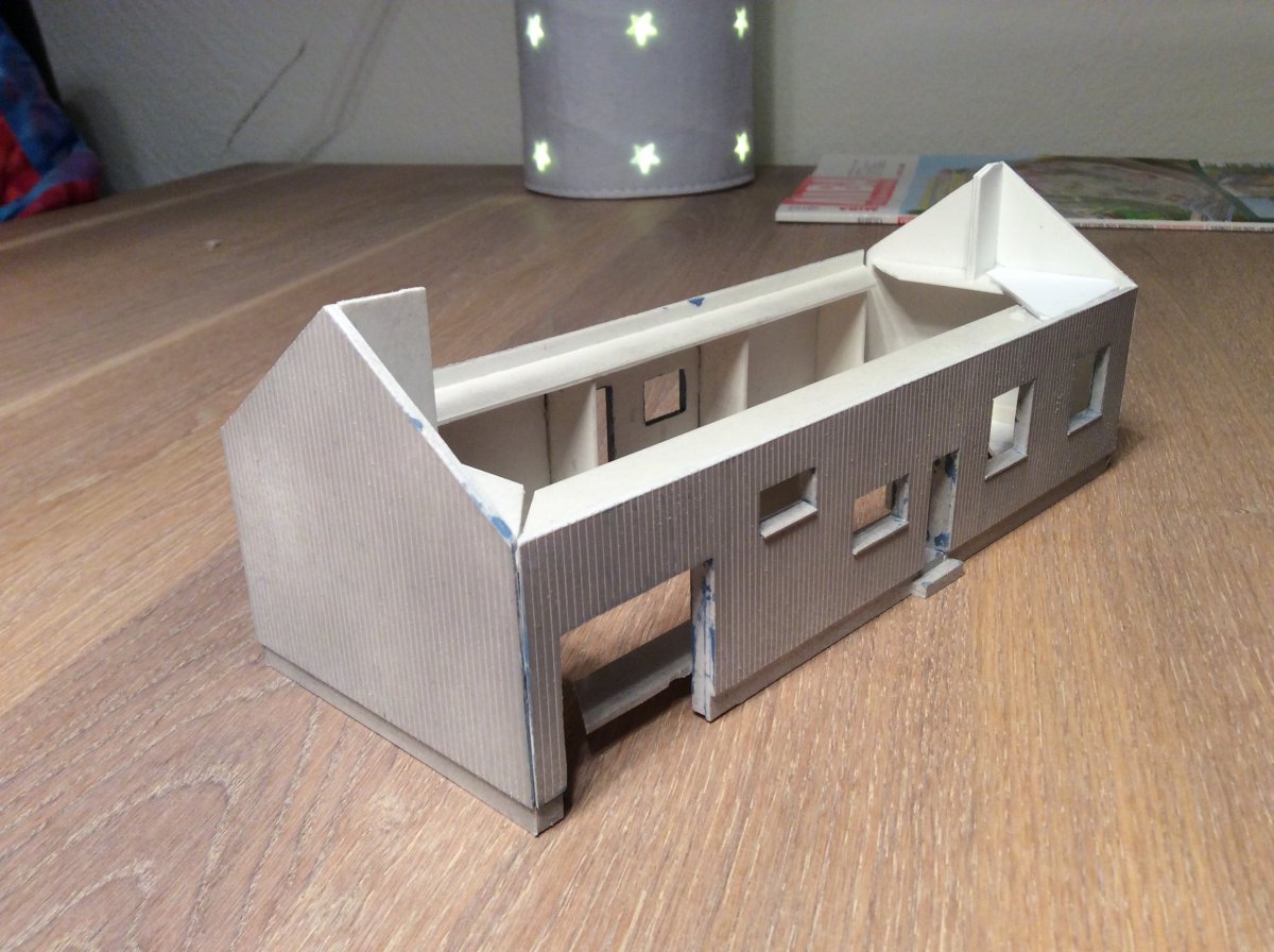

Dit weekend kreeg het loodsje verstevigingen aan de binnenkant, ongeveer waar ik in het echt ook tussenwanden zou plaatsen. Want ik houd niet van krom getrokken kunststof. En meer was het niet, toen was het al weer maandag.

Raampjes, ik snap best dat ze die dingen in het echte loodsje dichtgespijkerd hebben.
Na de Brexit ga ik dat woord niet meer gebruiken, maar vanavond nog wel: een update over mijn eigen raampjes:
1. de schuiframen zijn niet mooi geworden: het ‘glas’ in de bovenramen van Krystal Klear steekt nogal af bij het echte glas. Verder zijn ze wat krom geworden.
2. het zelfgemaakte raampje, schuin boven de brede deuropening, trok krom, kon ik lijmen op een recht dekglaasje, trok opnieuw krom en heeft daarna losgelaten van het glas. Iets met hechting van de lijm en spanning in het plastic.
Is het daarmee een rothobby?
Nee, positief is dat de verkeerde verf op het ‘houtwerk’ van de loods er prima af kwam.
Ik ga voorlopig verder met het dak.
Wolter

Groningen heeft nog een echte modelbouwwinkel. Geen treintjes, maar wel ongeveer alle materiaal dat je nodig hebt. Verf, in mijn geval. Eigenlijk is het bouwen naar eigen ontwerp spotgoedkoop: drie potjes verf voor nog geen € 7.
Met de foto’s van het origineel als referentie koos ik een alkydverf en twee kleuren acrylverf.
Het lijkt de alkydverf te worden. Die kon ook nog wel eens passen op oud goederenmaterieel ...
Eerst spoot ik de wanddelen in de primer, om een beetje fatsoenlijke hechting te krijgen.
De kozijntjes van gisteravond zijn vrij aardig gelukt. Die krijgen hun roodbruine verfje.
De grote kozijnen krijgen glas uit diaraampjes. Dank, Piet!
Wolter

Wat plaatjes van de voortgang.
Wolter
