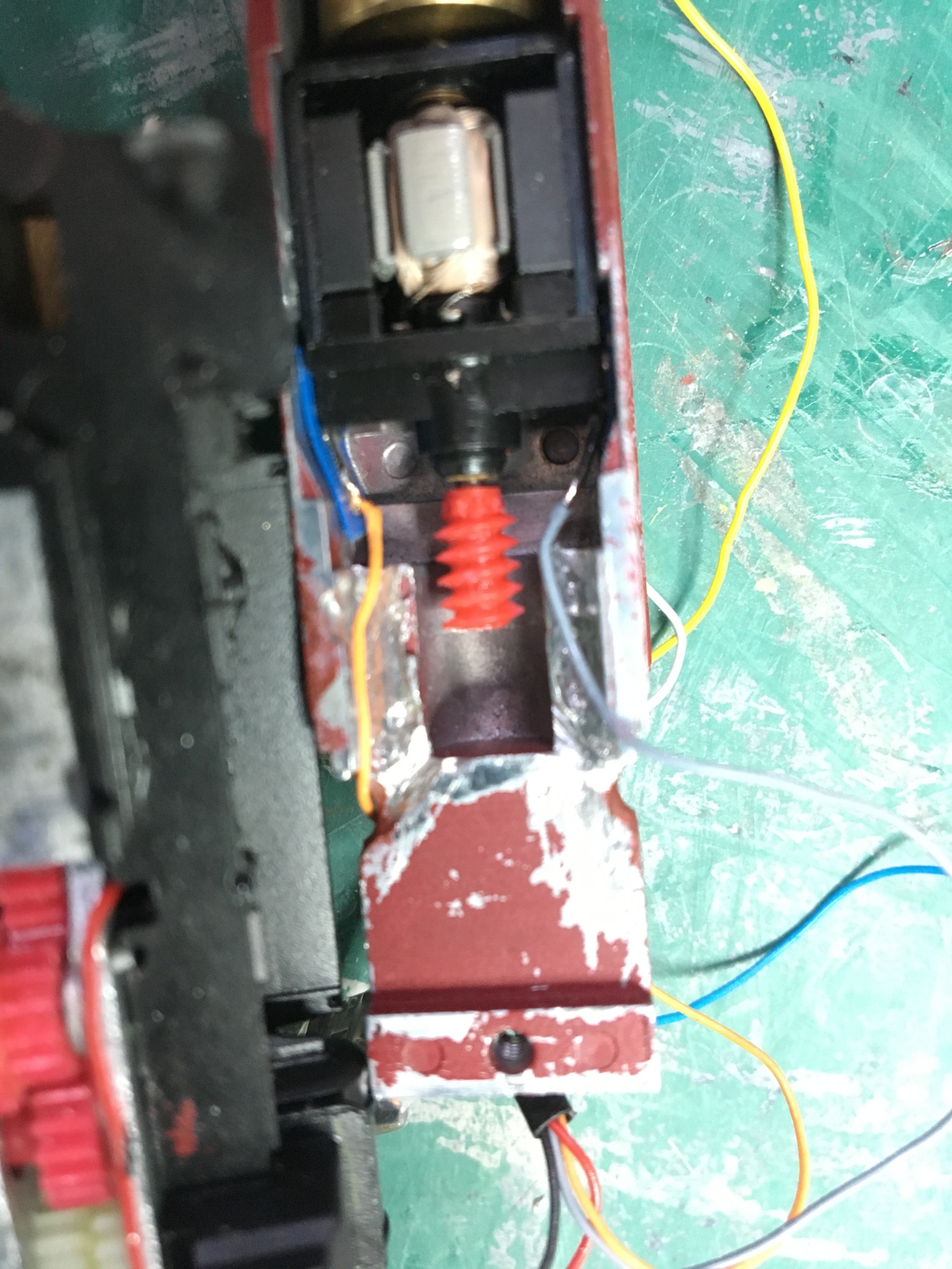

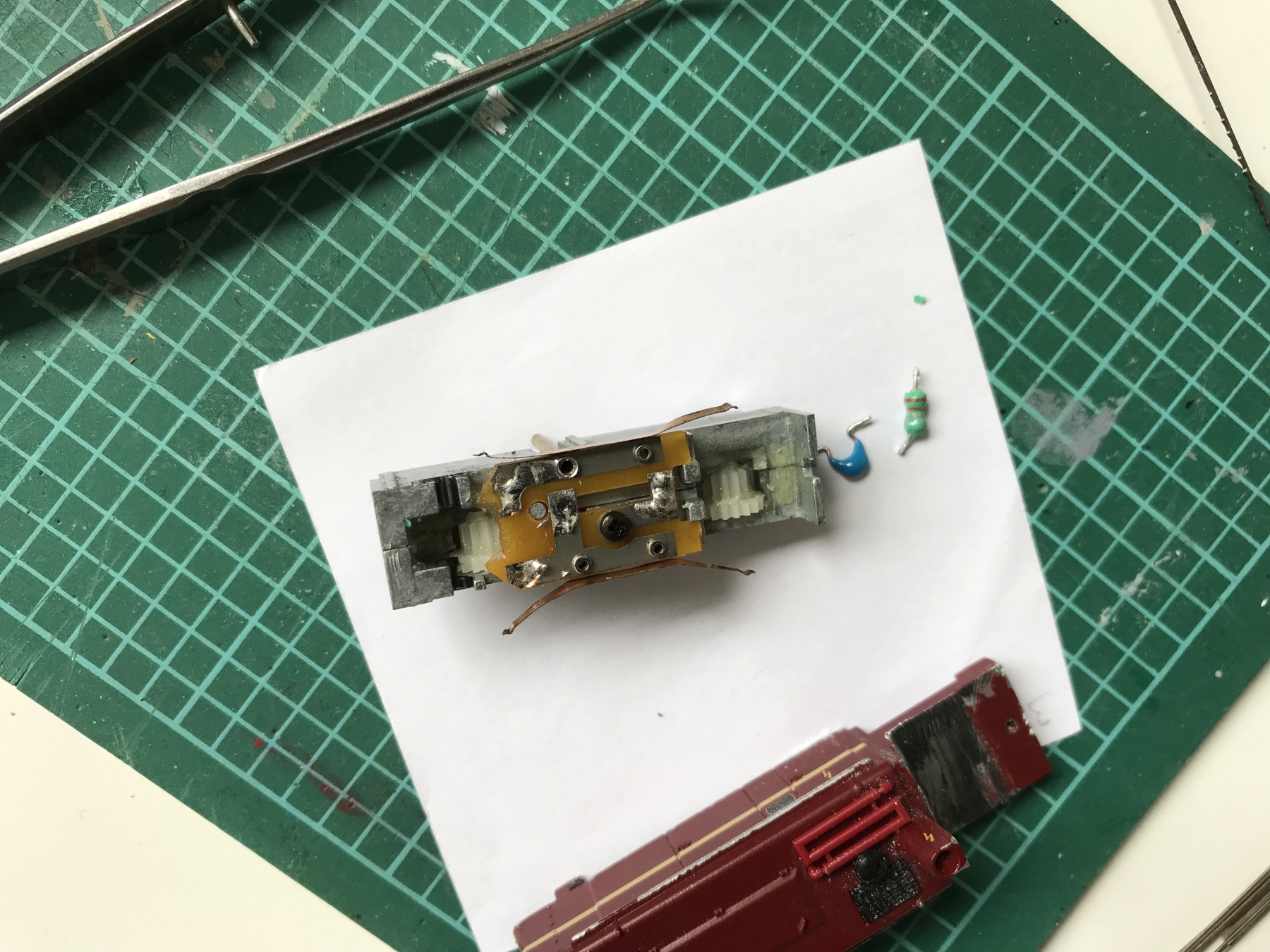

De originele motor, Albert. Die loopt als een naaimachientje.
En de printplaat ontdaan van spullen die niet meer nodig zijn.

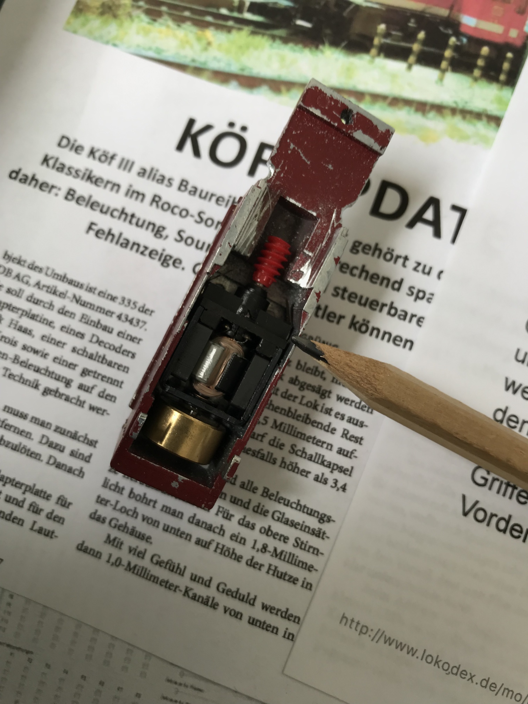

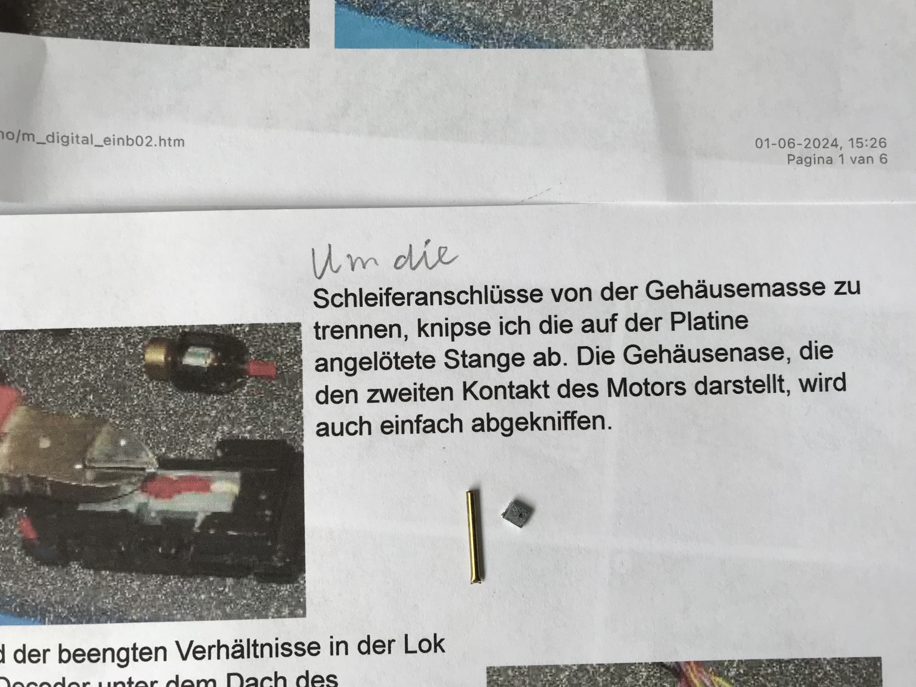

Knipwerk. Volgens mijn handleiding moeten de wielsleepcontacten elektrisch worden gescheiden van de opbouw. En dus knip je het messing pijpje waartegen het ene motorcontact ligt af, en ook het uitstekende neusje op de zamac tandwielkast, dat tegen het andere motorcontact ligt.
Ik probeerde het, ook zonder dat pijpje en neusje blijft de motor netjes in de motorkap liggen.
Maar, de denkrichting voortzettend, als dat massacontact niet meer mag, dan is het ook slim een strookjes plakband/isoleerband op de nogal uitstekende koolborstelhouders aan te brengen. Want er zit hooguit een paar tiende mm speling tussen motorcontacten en zamac omkasting, zie de potloodpunt.

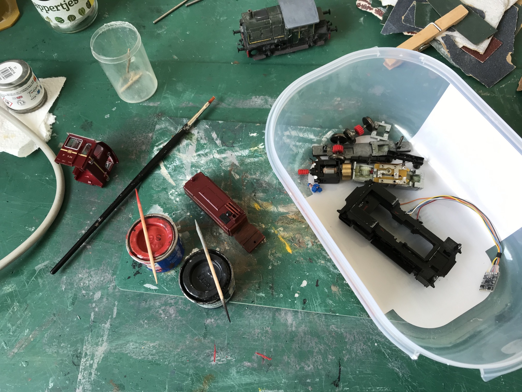

Zo’n projectbak houdt de spullen een beetje bij elkaar. En de motorkap kreeg hier en daar wat correcties waar de verf abgeplatzt was. Dat mag allemaal even uitharden.

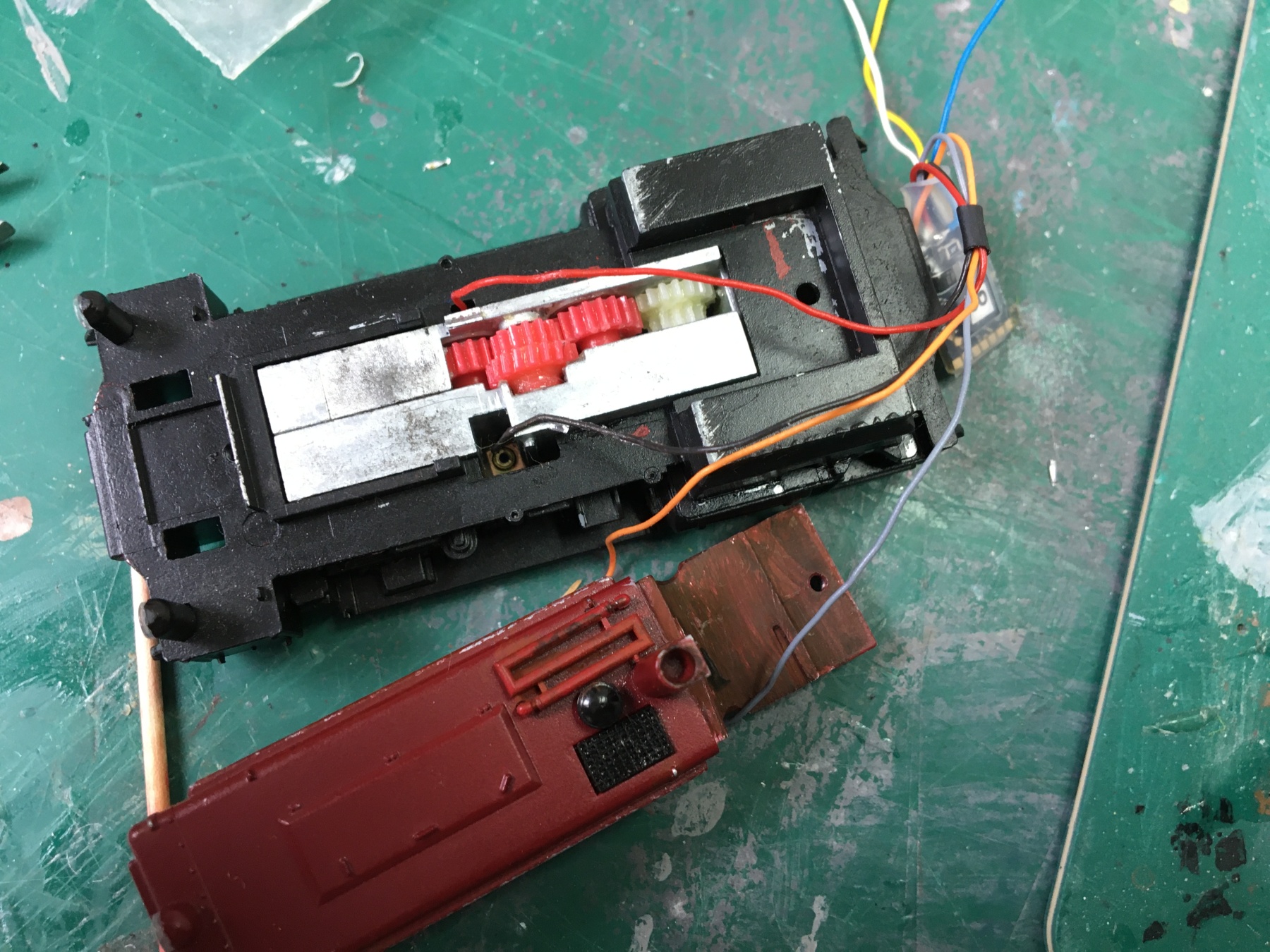

Zojuist de proefritten gemaakt met de gedigitaliseerde Köf III van Roco.
Eigenlijk viel het me tegen om dit model te digitaliseren: er is binnenin erg weinig ruimte voor de doorvoer van draadjes. En waar die ruimte ontbreekt, moet je die maken. Ik heb hier en daar draden vastgelegd met een beetje lijm, om te voorkomen dat ze klem komen te zitten.
Ik had me verkeken op de benodigde lengte van de draadjes in de locomotief. Er kwam nog een andere decoder, Train-o-Matic II Micro, aan te pas. Iets met leerproces.
En net als bij sommige locomotieven van Reinout van Rees (Eifelburgenbahn) heeft mijn Köf bij het stoppen soms een hikje. Verder zette ik de waarde van CV 5, maximumsnelheid, van 200 terug naar 35. Dat lijkt al een stuk beter.
Wolter

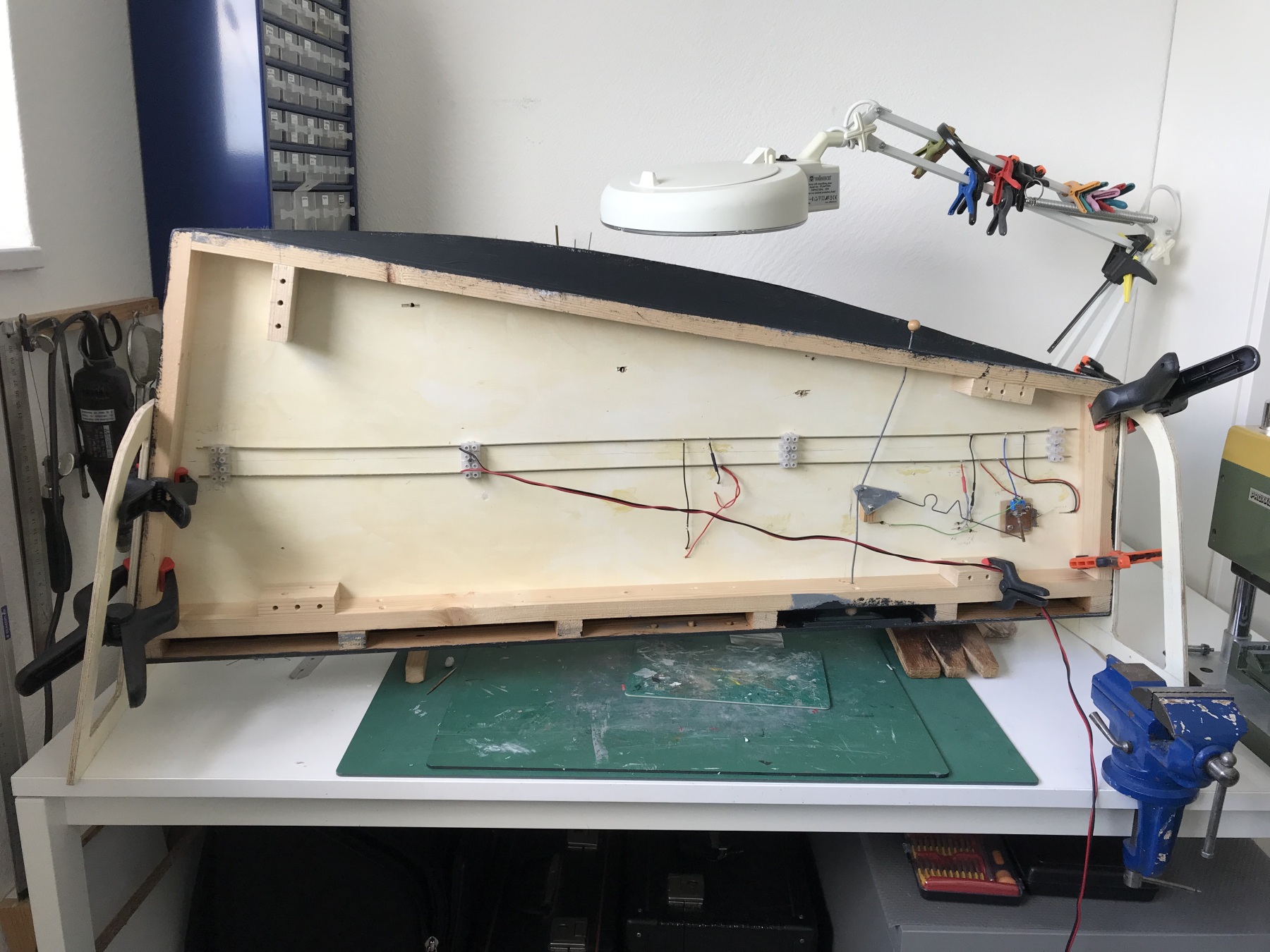

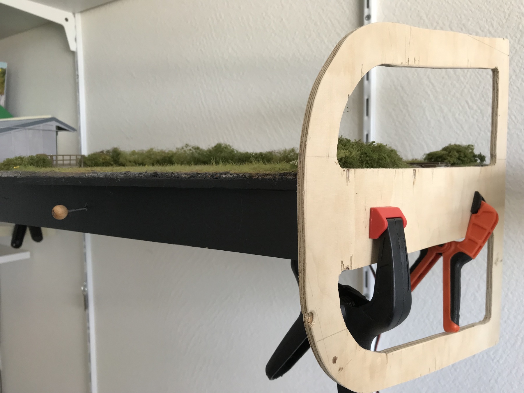

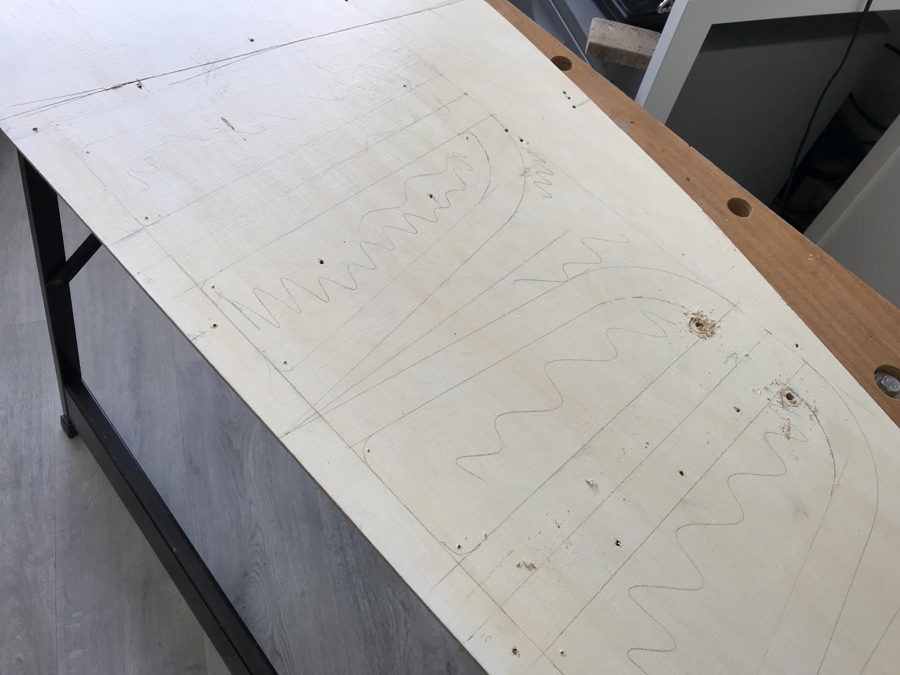

Mijn werkend diorama Tolbert CLV heeft een vreemde vorm. Ik kon het ding ook niet overeind zetten omdat de achterkant gebogen/bol is.
Van resten multiplex maakte ik twee steunen. Lijmklemmen houden de bak vast in alle denkbare posities. Dat lukt ook bij bakken die niet recht of volgens standaardmaten zijn.

Leuke tool!  Ik zou er maar een patent op aanvragen  ;D

Dank je. Toch heb ik wel even rondgelopen met het basisidee. Onder andere: hoe houd ik het zo universeel mogelijk en waar laat ik de lijmklemmen.
