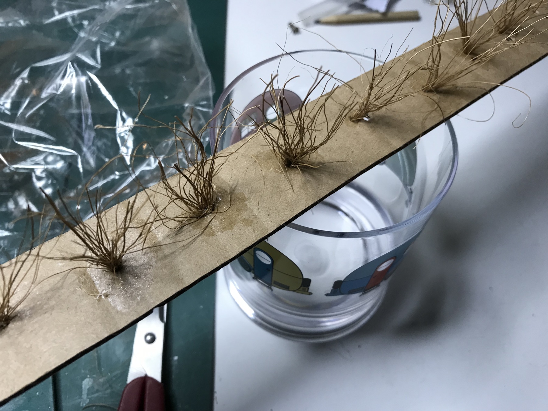

Je stak de vezels door het karton?
Duin aanZee II
Noordernet
Berichten: 3403
Re: Frans loodsje et cetera
Reactie #2178 Gepost op:
08 March 2024, 22:52:18 »
Klopt. Het helpt erg om de vezels dubbel te vouwen en even in elkaar te draaien. Het toefje met allemaal lusjes steek je dan makkelijk door het karton. En dan een dotjes alleslijm, om de boel wat bij elkaar te houden.

Het karton is de drager. Door gaatjes te boren in karton kan je gelijk een serie struikjes bouwen. En als het karton de spuitlijm (Bison, alleen deze geeft een mooie nevel) niet geheel absorbeert, kan je de restanten die naast de struiken vallen, maar wel vast blijven zitten, gebruiken als onkruid. Ik gebruik nu oude houten latten als ondergrond en zo kwam ik daar achter.

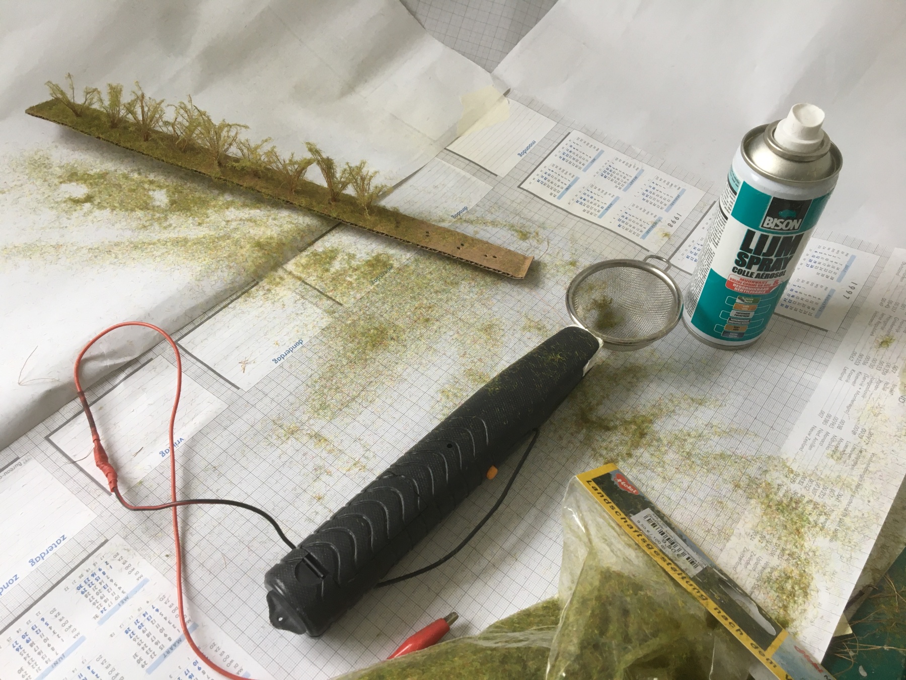

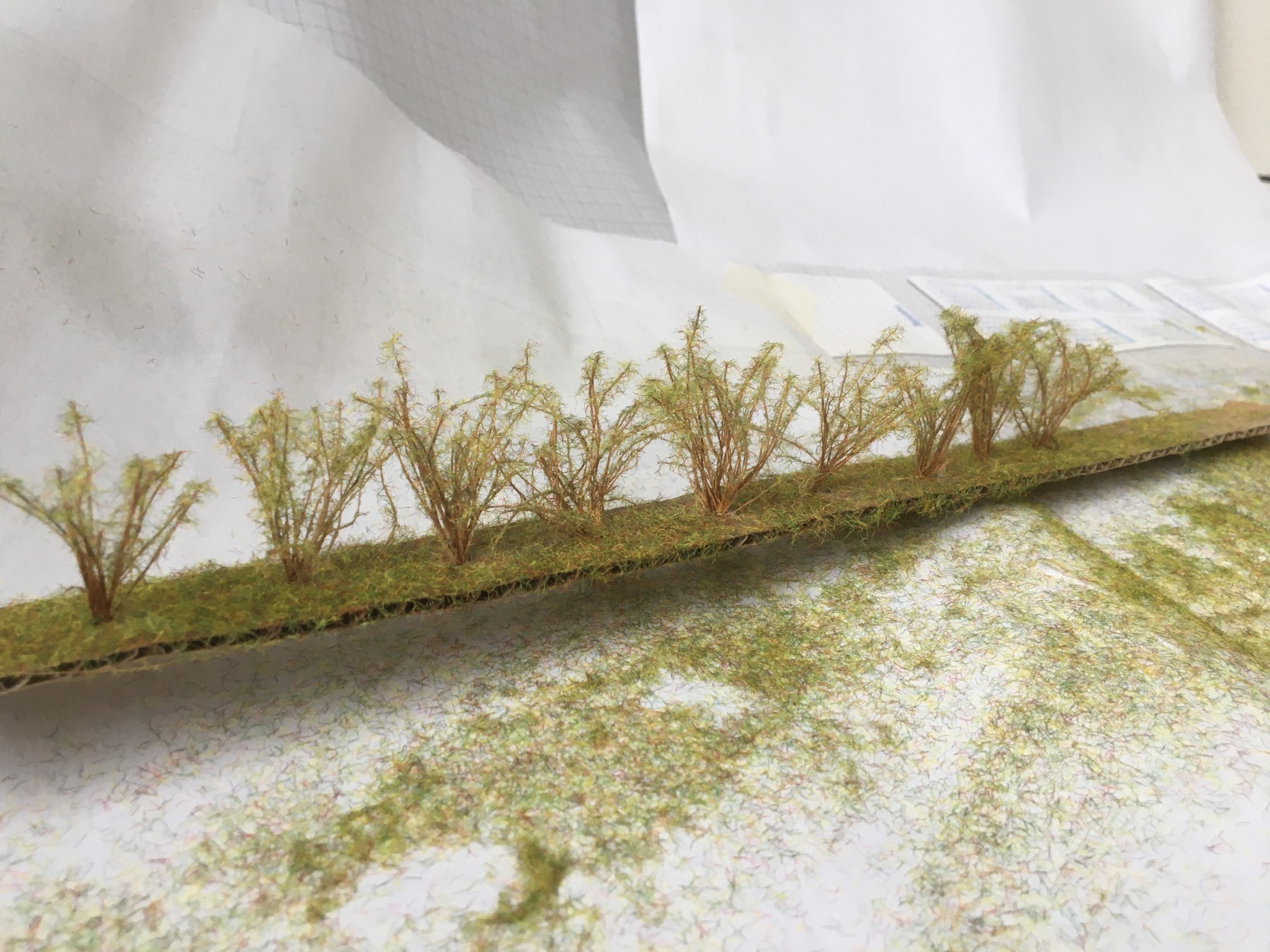

Struikjes dus. Na de spuitlijm strooide ik door een zeefje grasvezels van 3 mm. Omdat het resultaat te schraal was, deed ik dat nog een keer.
Wolter

Berichten: 9471
Reactie #2188 Gepost op:
20 March 2024, 19:35:36 »
Als je nog langere vezels neemt en afwerkt met iets loofachtigs, wordt het zeker voller. Blijft zoeken hoor, waar je de dichtheid vandaan kunt halen.
