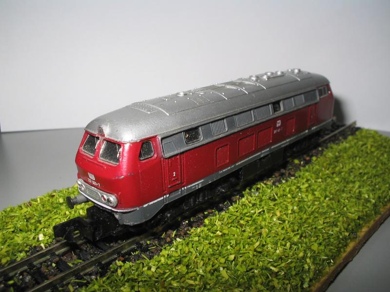

Ik heb een oude beschadige (ik denk een) V160 liggen. Verbeter me als het niet zo is. Van Arnold Rapido (schaal N). Nu wil ik deze opnieuw gaan spuiten/verven. Het wordt mijn eerstje project. Maar voordat ik hieraan begin, wil ik graag een paar dingen weten.
- Welke kleuren worden gebruikt. (mischien hebben jullie revell/humbol nummer?)
- Zijn er eventueel nog buffers hiervoor te verkrijgen want er missen er 2
- En zijn er nog tranfers en decals voor?

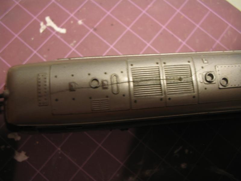

- Verder zit er een scheur in het dak (zo breed als een haar, helaas ook zo lang als een haar) Is deze nog te maken?
Bedankt, groetjes Niels
Ow ik was de foto's vergeten.
Het gaat om deze loc

die scheur kun je repareren door er van binnenuit wat dunne secondenlijm in te laten vloeien, maar kijk wel eerst even of ie goed dicht kan, anders heeft het weinig zin.

Bedankt, dat ga ik is proberen.

Beusi voor de kleuren zou je Lokpaint (Bart) even moeten benaderen.
Deze meneer is goeeehoeeed in het painten van metname het Duitsche spoorspul.
Volgens mij komt RAL 3004 wel dichtbij. Zeker weten doe ik niet.
Sterker nog ..de rode kleur is RAL 3004.
Voor de juiste kleuren voor je loc .waaronder het grijs en zilvergrijs.. zie
http://www.bahnstatistik.de/RAL.htm
Revell potje 331 is RaL 3004! :D
« Laatst bewerkt op: 21 January 2008, 19:28:41 door Thowra »

rood is inderdaad RAL3004 ,revell 331
Grijs is Ral 7021. Dit komt overeen met revell nummer 9. Dit is wel een matte kleur, maar na een laagje vernis zie je hier niks meer van.
Het dak kun je zilvergrijs maken, of lichtgrijs. De officiele kleur is muisgrijs Ral7005 (revell 47)  Ze waren er echter ook met een zilveren dak (revell 99)

Biesje is in het echt lichtgrijs, evenals de opschriften. Dit een beetje op de gok doen , muisgrijs met wat wit erdoor totdat je een leuke kleur hebt.
Je spuit de lok dan eerst gewoon lichtgrijs, dan plak je het biesje af op het gedeelte tussen de voordere trappen en spuit je rood. Dit plak je ook weer af en je spuit het grijs.
Voor het afplakken van het biesje gewoon tamiya tape op breedte snijden met een stanleymesje. Bij de formido hebben ze vlijmscherpe hervulbare messen.

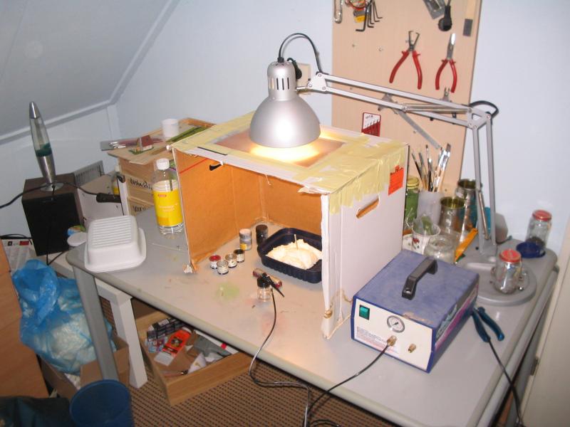

Ik ben net klaar met het bouwen van mijn ''spuitcabine''
Handig die Ikea lamp erop. Lekker primitief maar ik hoop in ieder geval dat het werkt. Als het de spulletjes maar een beetje beschermd. Het model komt op een oud stukje plastic geprikt in een stukje purschuim wat in de oude kaasdoos ligt. Als ik dan klaar ben met spuiten kan ik de deksel op de doos doen, zodat het stofvrij kan drogen. Ik wil het gaan spuiten met die simpele badger, moet geen probleem zijn toch? Als ik alles goed afplak tenminste?
Niet gek toch?
Kan iemand even naar mijn spuitvolgorde kijken?
*Eerst het grijze van de zijkanten en de onderkant.
*Dan het grijze afplakken.
*Vervolgens het rode spuiten
*Ook dit weer afplakken
*En dan als laatste het dak
De witte bies probeer ik wel volgens de sate pricker methode van Michiel (NDS)
