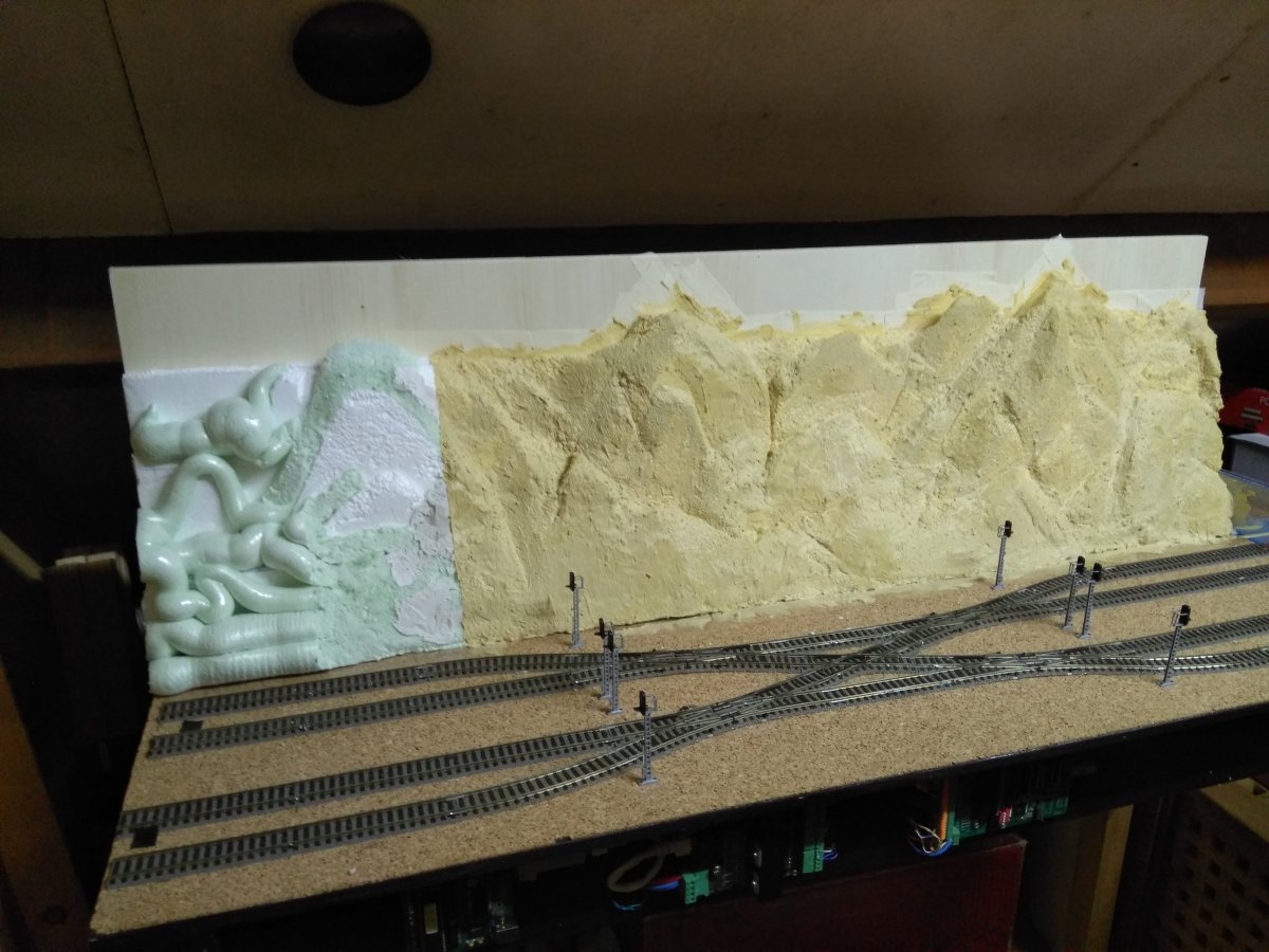

Stap 1
Zet een basis neer van piepschuim en of purschuim, andere schuimsoorten kunnen ook (schuimkraag van bier werkt niet)
Het piepschuim kan aan elkaar lijmen met houtlijm of kit die het piepschuim niet aantast, hier heb ik van de Action Spectrum Assembly montage lijm gebruikt.
De Pur hoeft niet perse maar hier bewust gebruikt om te laten zien.
Als je met pur gaat werken, lees goed de aanwijzingen op de verpakking.
spuit met een planten spuit de boel een beetje vochtig, de pur hecht betere en zet dan ook nog eens beter uit.
Maak ook geen grote pur bulten want de pur gaat dan holtes maken met zachte pur daar binnen in.
Het is gewoon echt een vies plakkend goedje.
Stap 2
Ga met een zaag, vijl, rasp de berg te lijf.
Hak en zaag er lukraak op los.
Zelf neem ik het zaagblad van een ijzerzaag en de rasp.
De te grote gaten in de puur en tussen het piepschuim, vul ik dan op met wat gips, of muurvuller.
Gouden tip:
Zorg dat je voldoende stofzuiger zakken hebt, want het geeft een bende.

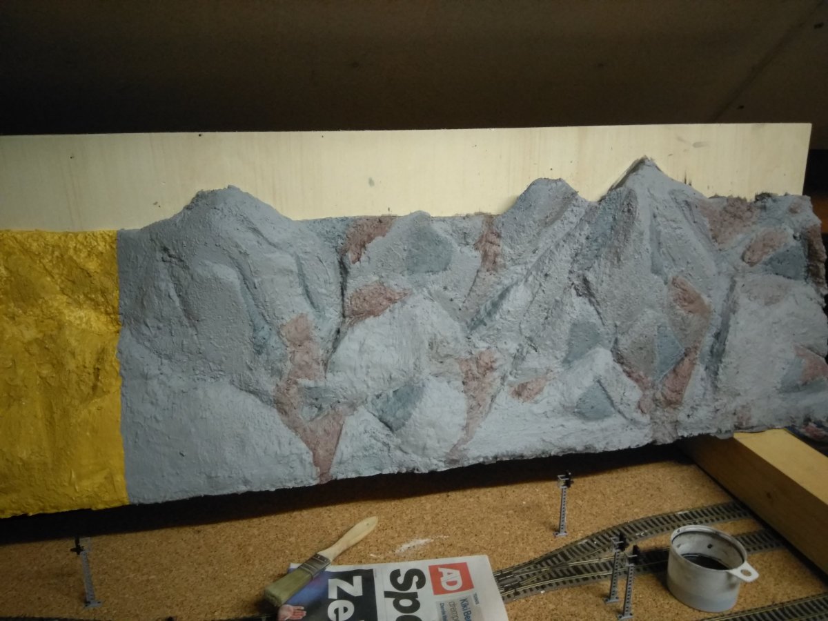

Stap 4
Breng een basis kleur aan.
De kleur van de berg die zelf voor ogen hebt is vaak het handigst.
Ik had nog grijze grond verf (op waterbasis) staan, en in mijn beleving mag deze berg grijs zijn.
en na een nachtje drogen
Stap 5
Deze vind ik zelf lastig.
Het aanbrengen van kleur, hier heb ik geëxperimenteerd met verschillende opties.
En onverdunde kleuren kwamen op deze demo niet mooi uit.
Persoonlijk vind ik het subtiele effect wat je van verdunde kleuren krijgt mooier.
Maar dat is een kwestie van smaak en gewoon uitproberen.
1e poging
2e poging
3e poging (steeds alles weer eerst de grijze grondlaag gegeven)
De verdunde verf werd mijn keuze.
Welke kleur moet je nemen?
Maakt niet uit kijk in de natuur, groen, bruin, rood, geel kan geen kwaad, zelfs blauw lukt.
Stap 6
We gaan kliederen.
Met sterk verdunde zwarte verf de hele boel insoppen. (wetwash)
Hoe beter de verf des te mooier deze zich in de oneffenheden gaat hechten.
Ook de top laag wordt donkerder waardoor de kleuren van stap 5 afzwakken.
Hier heb ik Action zwarte acryl verf gebruikt.
