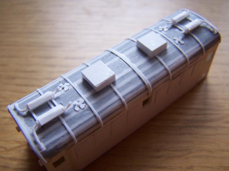

Toen mocht de plamuur drogen en heb ik ook maar weer wat aan de EW gedaan.
Eerst het dak netjes in vorm geschuurd en toen de nodige dakribben erop aangebracht.
De smalle ribbels zijn 0,25 mm breed maar eigenlijk nog te breed (en te dik) om te kloppen.
Ik denk wel dat het met een laagje verf minder grof en breed aan doet.
Verder het dak voorzien van uitlaten, vuldoppen en luchtinlaten.
Elke uitlaatpijp bestaat uit een vierkant plaatje waar de pijp door het dak komt, dan de eigenlijke pijp (0,5mm), een demper (1,6mm) met hitteschild (0,13mm plaat) en nog een eindpijpje (ook weer 0,5mm).
De vuldoppen zijn plaatjes waar wat happen uit genomen zijn, al kloppen ze niet helemaal omdat ze 6 puntig moeten zijn en niet 4 zoals ik ze heb gemaakt.
De luchtinlaten zijn gewoon vierkanten bakjes geworden.
Nu nog even op zoek naar de nodige trapjes en bordesjes voor op de koppen en het dak tussen de uitlaten door.
En dan op een paar plekken nog een beetje plamuren, misschien ook maar rond de ribben op het dak om ze meer in het geheel op te laten gaan.
En dus maar weer een paar foto's om alles toe te lichten;
Hopelijk tot sneller met de volgende update. ;D

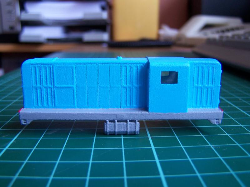

Vandaag heerlijk op mijn gemakkie op balkon zitten klooien aan het kapje van de 2400.
Omdat ik geen zin heb in gepruts met secondelijm heb ik de kap bewerkt met verdunde putty van Vallejo;
Daarna het kapje geschuurd en de luiken een beetje uitgekrabt omdat er aardig wat detail verloren gaat als je de kap glad wil krijgen.
Ik ben niet super tevreden over dit materiaal maar ik heb al een tweede exemplaar besteld in het nieuwe hoog detail materiaal.
Deze heb ik wel gelijk een kleurtje gegeven en daarbij heb ik voor de mooiste kleur gekozen, de blauwe.
Geen idee of het exact de juiste kleur is want ik ben een beetje aan het mengen geweest met Vallejo verf, maar ik ben tevreden;
Nu nog effe wat stukkies hekwerk in mekaar prutsen, raampjes erin en een onderstelletje eronder.
Op naar de volgende, want ik vind het wel leuke lokjes.
Oscar

Hoi Oscar,
Dat ziet er netjes uit  (y) alleen heb ik het idee dat de blauw iets te licht is maar het kan ook door het licht komen,
Ik heb even die van mij er bij gehaald in die blauwe kleur, maar die is toch wat donkerder. (volgens mij noemen ze het azuurblauw).
Hier heb je een paar foto's voor de kleur.
Ik hoop dat je er wat aan hebt. ;)
Gr. Patrick

« Reactie #445 Gepost op: 24 April 2011, 20:57:02 »
Ha Patrick,
Denk dat die van Roco totaal niet klopt qua kleur.... ;)
Nee gekheid, de mijne oogt inderdaad iets te lichtblauw.
Had voor vergelijking zitten kijken op verfafdeling op de site van Phildie, daar is ie vrij blauw.
Zal es kijken om er een iets donkerder tintje op te smeren.
Goed dat je er een paar foto's bij hebt gedaan!
Had je wel wat eerder mogen doen ook, nu moet ik em oververven. ;D
Oscar
Ja, ik wis toch niet dat je hem blauw ging verven.  ;D
Graag gedaan het was een kleine moeite. ;)
Gr.Patrick

Hoi Oscar,
Ziet er al goed uit.Ik ben ook met de lok bezig (had een pre versie van Fred gekregen/gekocht).Het onderstel van de minitrix donor loc vind ik zelf erg hoog, daarom heb ik van het frame van de donorlok ook het deel waar de motor op zit(net boven de dieseltank) een deel dunner gemaakt.
Ik ben op dit moment ook bezig met een Beel(Trawos) en de 2200 van Mitchell. Binnenkort zal ik even wat fototjes plaatsen.Wat mij opvalt is de hoogte van de 2400 tov de beide andere genoemde loks en zeker als je deze voor een wagon zet.Misschien zie ik het niet goed, maar tov Mitchels  2200 is het verschil groot.Ik zal de maten van de echte 2400 eens opmeten tov het model van Fred
Hans

Leuk om mijn 2400 in een andere kleur te zien! (Blauw staat hem/haar goed!) Ben benieuwd om hem af te zien op je baan... Net als je EW in styreen, ziet er prima uit zo!
 (y)
(Ps.: Qua hoogte is mijn 2400 niet op schaal gebouwd, maar op de hoogte van het Minitrix 2200 onderstel. Als je mijn 2400 naast een Minitrix 2200 zet, zie je dat ze exact even hoog zijn. Mitchell bouwt zijn modellen (voorzover ik weet) exact op schaal 1:160, vandaar het verschil in hoogte :))
Fred
