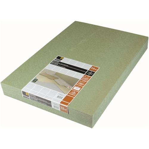

geachte spoorliefhebbers,
graag zou ik willen weten of zeven mm parketondervloer voor n spoor voldoet
lees dat de railbedding meestal 3mm dik is en 7mm oogt wat hoog ten opzichte van de baan.
ervaringen en advies gevraagd

7 mm is voor N-spoor inderdaad wel erg hoog. Wat voor materiaal is dat eigenlijk?

parket ondervloer, Klaas

Citaat van: C_cornelis_S op 27 October 2018, 12:38:02
Dat had je al gezegd, maar ik vroeg naar het materiaal. Is het geschuimd kunststof of zachtboardachtig of nog iets anders?

Dag klaas,
dank voor uw reactie.
groen, dempend, ietwat pluizend als je met een wat dikker mes snijd om u een beeld te geven.
heb op de verpakking gekeken zonder daar wijzer van te worden.

Ik vermoed dat topic starter deze heeft:
Is sterk af te raden i.v.m. slechte verf hechting en is zeer stoffig.
Mij lijkt het beter om deze te doen:
Of deze:
Grt, Ronald.

Eens met Ronald. Dat groene materiaal is een soort zachtboard. Heel geschikt als parket ondervloer, maar niet om je sporen op te leggen.

Allereerst je afvragen, waarom je iets wil gebruiken.
Dan wat.
groene platen:
voordeel: geven goede geluiddemping, gemakkelijk te bewerken, redelijke prijs en kan redelijk over belasting.
nadeel: kunnen gaan pluizen door wrijving en bewerking. Zinloos om het oppervlak te gaan behandelen, want geluiddemping vermindert dan.
XPS-platen:
voordeel: goede warmte-isolator, gemakkelijk te bewerken, weinig rommel, verkrijgbaar in verschillende diktes, redelijke prijs.
nadeel: door de box-structuur en stugheid, matige geluids-isolator. Goedkopere soorten blijven ingedeukt na belasting.
kurk:
voordeel: speciale geluidsisolerende versie verkrijgbaar, gemakkelijk te bewerken, in diverse diktes verkrijgbaar, kan goed over belasting.
nadeel: hogere prijs en verstandig om speciale (prijzige) lijm te gebruiken, die niet in de kurk trekt, waardoor demping verminderd.
Ongetwijfeld zijn er meer voors en tegens op te noemen.
