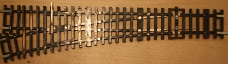

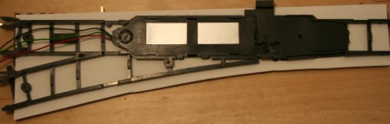

Even een paar fotootjes gemaakt van een wissel die ik pas geleden via marktplaats heb gekocht ter verduidelijking.
Frame demonteren door eerst het zwarte afdekplaatje te verwijderen. Daarna de aandrijving verwijderen (let op het veertje). Daarna kun je het frame en de bedding verwijderen.
Vervolgens een stuk karton uitgeknipt (0,6-0,7 mm dik), sleuf bij de aandrijving gemaakt en gaatjes met een priem geprikt waar de zwarte puntjes door moeten.
Vervolgens het frame weer monteren en de aandrijving in de omgekeerde volgorde.

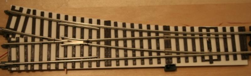

En de bovenkant
Dit alles in minder dan 15 minuten. Hetzelfde principe pas ik toe op engelse wissels die in het zicht liggen. Op deze manier kan ik mijn wissels met de hand blijven bedienen, via min lh100 of koploper bedienen. Ik heb ze wel met terugmelding uitgevoerd zodat koploper ook weet hoe de wissels staan als ik  ze met de hand bediend heb.

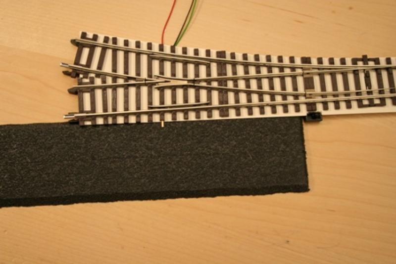

Alle andere roco line rails zijn zonder roco bedding maar met woodland scenics bedding. Deze is ongeveer evenhoog als het zwarte frame en dus hoeft er niets uit de bodemplaat gefreesd te worden.
Aan beide zijden van de wissel plak ik ook nog een stuk schuine bedding van woodland zodat de wissel hezelfde talud heeft als een normale rails.
Dit puur ter illustratie (de bedding wordt normaal op maat gesneden).
