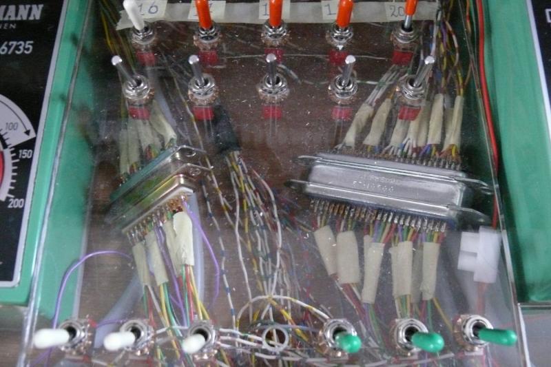

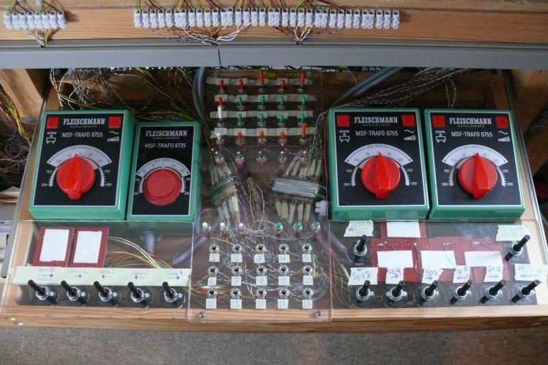

Zo vandaag en gister weer eens tijd gehad om verder te gaan met
het aansluiten van de seinen.
Alle bedrading is getrokken en aangesloten en alle seinen functioneren naar behoren.
Daar waar nodig een geen knippertje ingebouwd met een zelfgesoldeerd printje.
Een overzicht van Post T Lauwersmeer.
Als aansturing voor de seinen heb ik gebruik gemaakt van
12 polige draaischakelaars, hiervan is in de stand 1 altijd
het 1e aansluitcontact van spanning voorzien, zodoende
branden alle seintjes netjes rood.
2 Leuke stekkerverbindingen om bij het eventueel
verhuizen van de baan alles makkelijk te kunnen
demonteren.

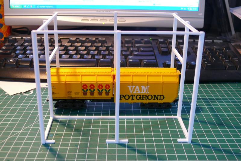

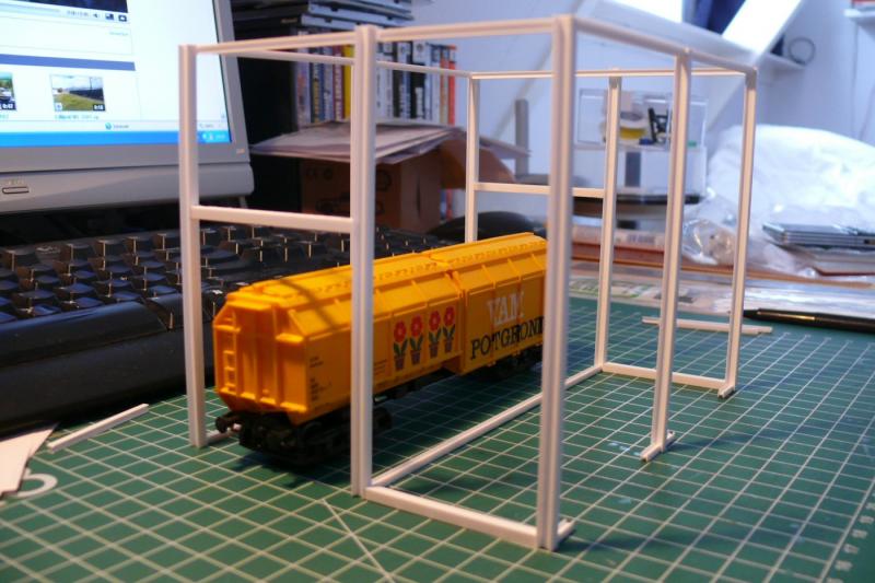

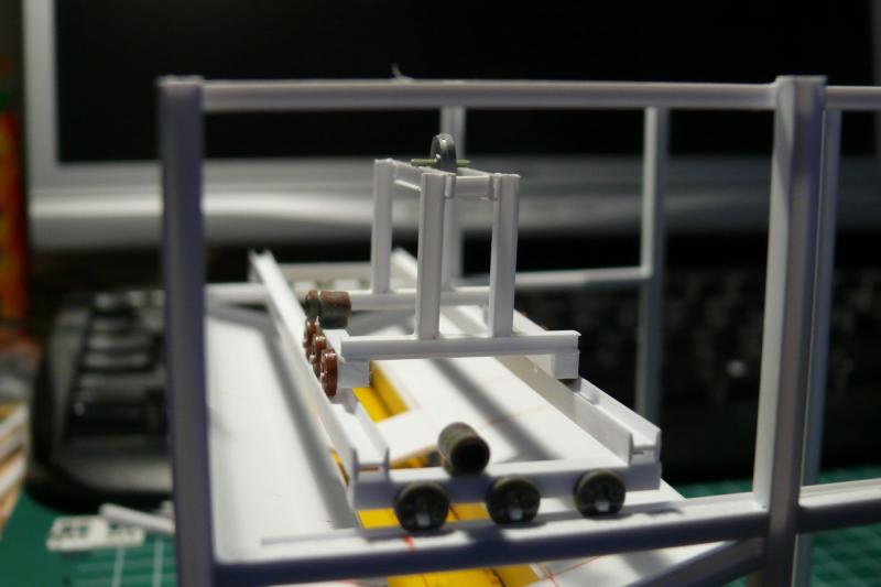

Volgende update
Bouwfoto's van het Vam - Laadstation:
Gebouwd met:
- 4mm styreen H-balk
- 2,5mm styreen H-balk
- 4mm styreen vierkant profiel (dicht)
- 1mm styreen plaat

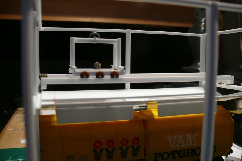

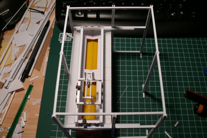

Het frame:
Het frame verder afgebouwd en twee loopkatten er in gemaakt
om de grijper voor het afval te kunnen laten bewegen boven de
2 vulopeningen (overigens wordt het een statisch object).
Ik had nog een paar compressorbouwpakketjes liggen met
daarbij electromotoren, die kwamen wel van pas als zijnde
aandrijving voor de loopkatten.
Nu nog de grijperk installeren en het geheel netjes afdichten met
plaatmateriaal (overigens met raampjes er in)
Dan lijkt het denk ik al behoorlijk op the real deal.

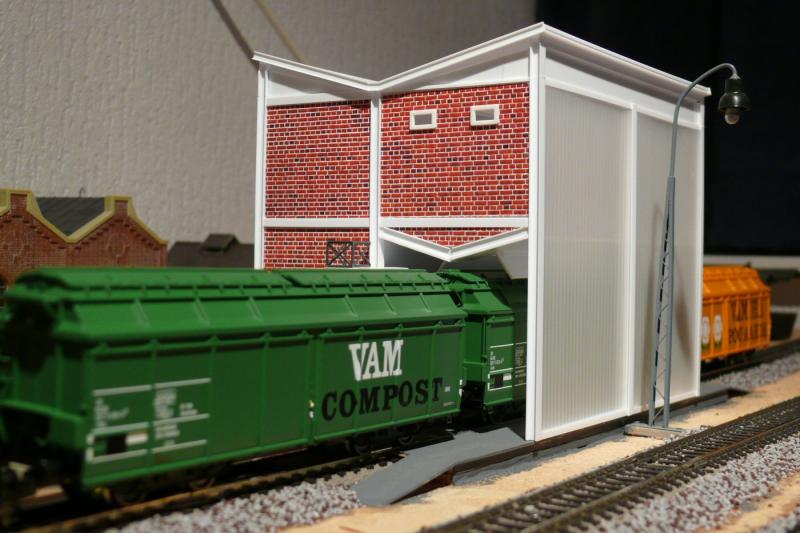

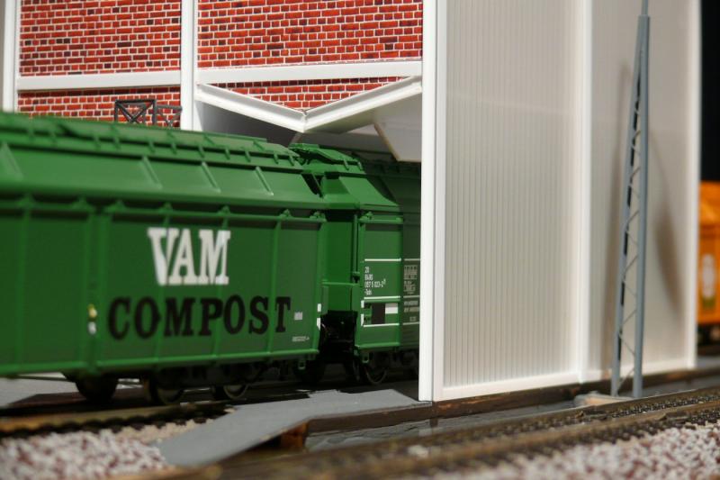

Update van de VAM
Het styreen nog ongespoten maar daarom in zijn geheel niet
minder mooi geworden.
Kleine close-up.
En met VAM wagens.
En uitgezoomd
Morgen gaat het frame naar de spuiterij om netjes in de
grijze verf gespoten te worden.
Daarna met een kwastje en diverse bruintinten het één en ander
verouderen en dan begint het al heel wat te worden.
Cranmore Road. Brits 1:43,5
Bart Mestrom
Berichten: 1495
Re: Kopstation "Lauwersmeer" - (Baanplan H0)
Reactie #95 Gepost op:
26 February 2009, 19:42:15 »
Ik vind het mooi gebouwd. Heel mooi.
bas den boer
Berichten: 401
Reactie #96 Gepost op:
26 February 2009, 20:16:21 »
fraai! zeer fraai!
groetjes, bas
軌道ñ!!
jakop
Reactie #97 Gepost op:
26 February 2009, 20:26:55 »
Hartstikke mooi!!! 'k ben benieuwd hoe het er vervuild uit gaat zien!
RobbertJan
Berichten: 3547
Mcn NSR Groningen.
Reactie #98 Gepost op:
26 February 2009, 20:34:55 »
Ik zal morgen zeker het resultaat van de eerste verflaag laten zien.
Dan zal deze in de loop van volgende week vervuild gaan worden.
Zowel met de kwast als met afval

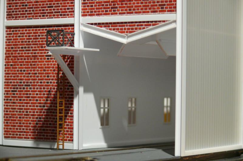

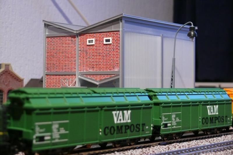

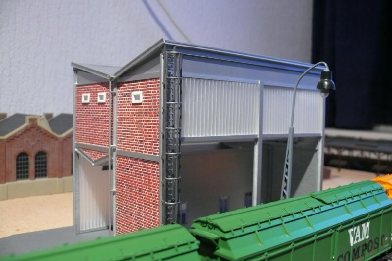

Het grijs zit er op en nadat alles droog was heb ik de wandjes
weer in het framewerk gezet. Het ziet er nu echt strak uit.
Zonder dat deze vervuild is mag dit gebouw er ook al wezen.
Ik zal vanavond nog weer foto's posten en dan volgende week het
gebouw verouderen.
RobbertJan
Berichten: 3547
Mcn NSR Groningen.
Reactie #102 Gepost op:

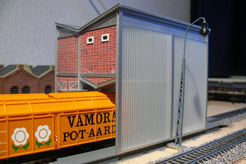

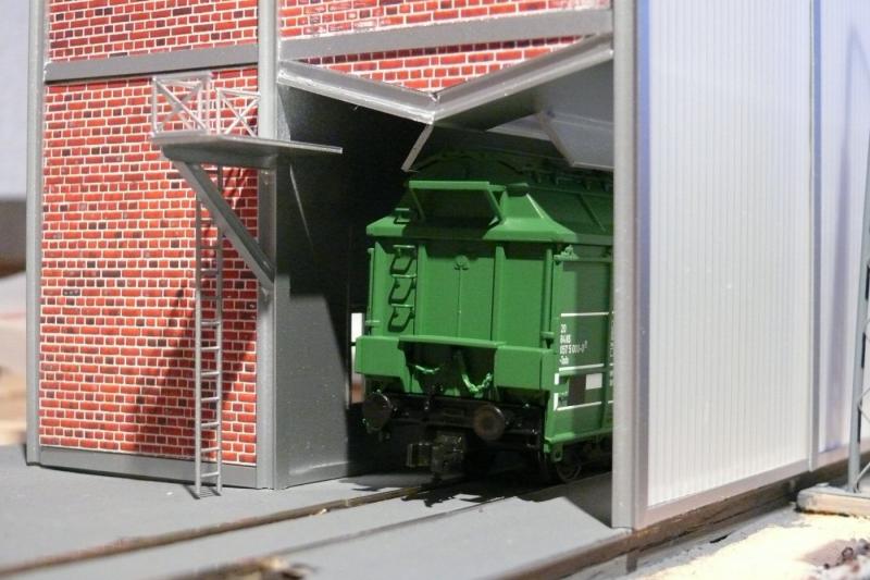

27 February 2009, 18:03:30 »
Foto's
Voorzijde:
Achterzijde:
Close-upjes:
Zo en nu volgende week weer verder.
