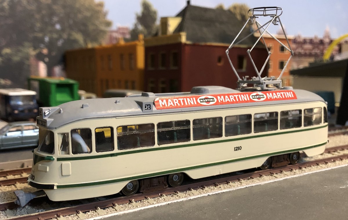

Deze prachtige HTM PCC 1210 in museum toestand opgehaald bij Wekra. Weer een schitterønt model geworden (y).

Dat is een alleraardigst trammetje (y)

Gefeliciteerd met je aanwinst..... nog ruim half jaar voordat de 1210 door Den Zoedel Tramt  ;)

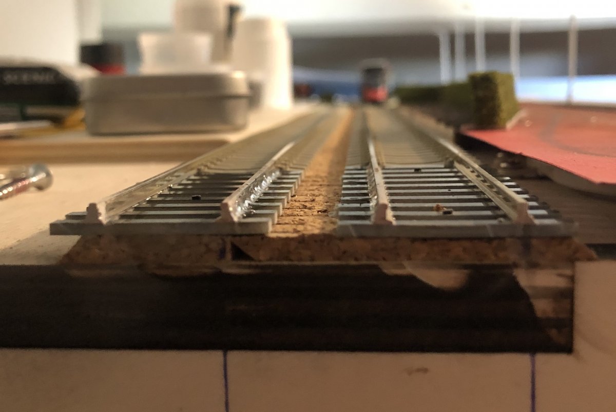

Ook heb ik de rails even opnieuw gedaan.
De rails op de afgesproken afstanden geplaatst.

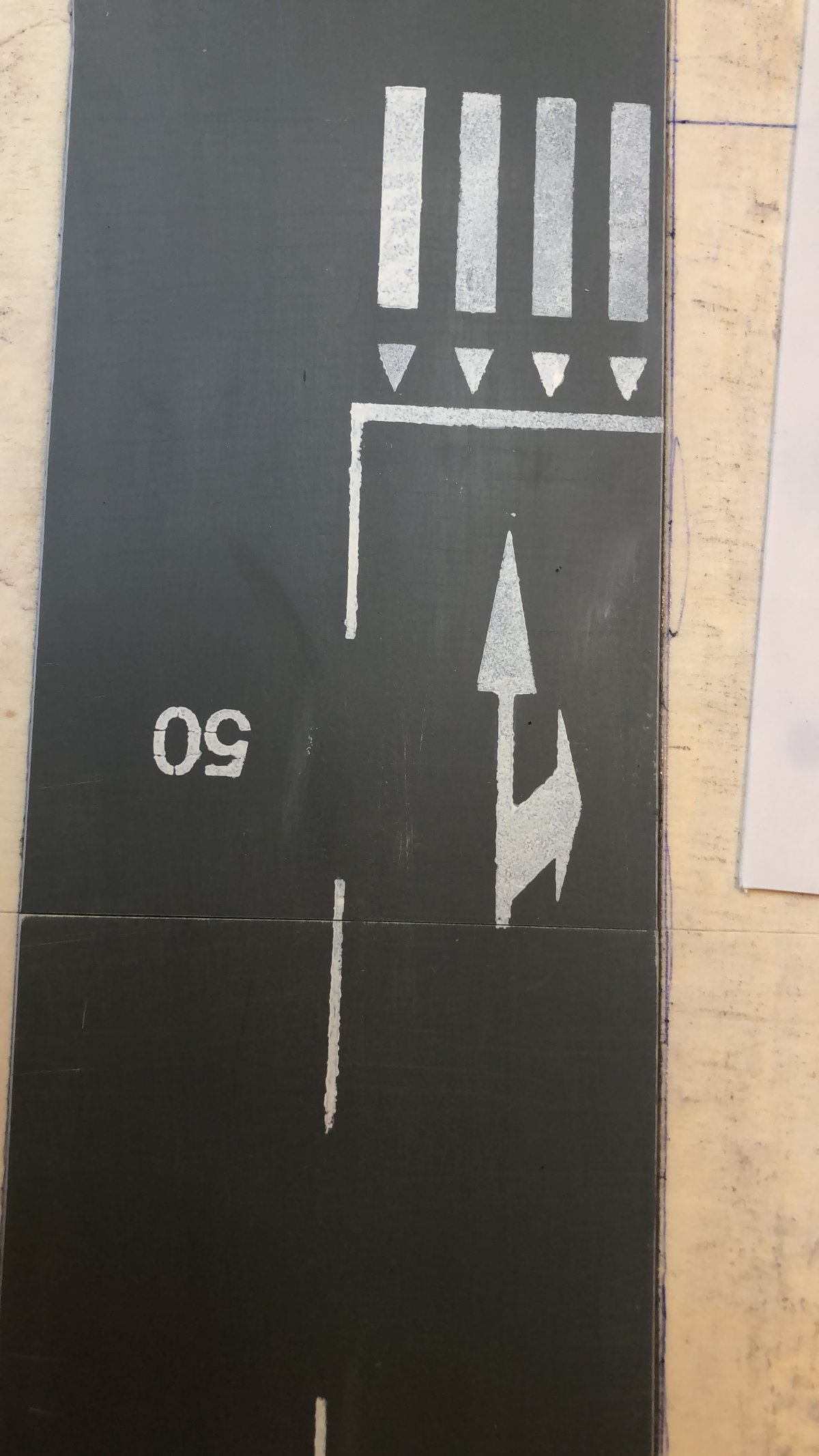

Voor mijn vakantie heb ik de autoweg voorzien van een nieuw wegdek en deze gelijk netjes beschilderd

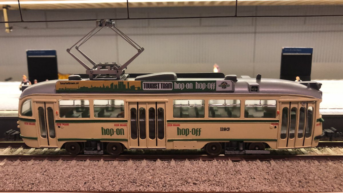

Er is ook een nieuwe Tourist Tram gekomen.

Ha Jason,
De cijfers op een wegdek zijn langgerekt, zodat je vanuit de auto het cijfer ziet zoals je nu op het wegdek hebt geschilderd.
Het ziet er geweldig uit allemaal :)
  • Berichten: 10774
Re: BNLS trammodule: “Jewels of the HTM”
« Reactie #134 Gepost op: 30 June 2019, 09:53:48 »
Idem voor de stopstrepen. Daar kijk je onder een hoek tegenaan en die zijn daarom breder.
Stopstrepen èn haaientanden is overigens dubbel. Je hebt òf haaientanden òf een stopstreep.
Nu ik toch bezig ben  8):
- Blokken van voorsoorteervak moeten ook nog schuin doorlopen zodat rechtdoorgaand verkeer naar het rechter vak wordt geleidt.
- Bij een zebra hoort er geen streep tussen de blokken te staan.
Best lastig. Alledaagse dingen in model namaken.  8)
