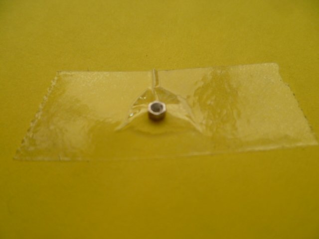

Ik heb een Metrop Br18 op de kop kunnen tikken. Een opknapper, met een hoop technische uitdagingen denk ik. Iig 1 ding moet gedaan worden => 1 verbinding van het drijfwerk is los. Superklein, maar de oogjes  lijken nog wel heel te zijn. Nu is de vraag: waar vind ik de juiste verbinding in de juiste maat? Aan de andere kant gekeken, het lijkt een superklein moertje

moertje  met draad M1 misschien ?

De vragen steller zoekt niet het type maar een moertje.
Het kleinste wat ik heb liggen is M1.
Grt. Jo

Nou he he
Voordeel is wel dat het duidelijk is. is dat een moertje?

Het zal wel geklonken gezeten hebben! Meestal is dat wel het geval. Maar dat is moeilijk te zien. En het kan zomaar een andere constructie zijn. Een moertje kan dus ook.

Dat drijfwerk wordt met deze holnietjes vast geklonken.
Grt. Jo

Cool!
Ik vond een moertje al zo grof. Waar zijn deze te krijgen? Heb nog geen idee van maatvoering hoor, maar daar kan ik dan nog naar kijken.
Sowieso moet hij geloof ik helemaal nagekeken worden
