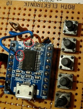

Nog een filmpje met de knoppen met weerstand van 47K om de "knoppen" te definiëren zodat de file eronder geheel afspeeld na één druk op de knop. De andere knoppen werken dan niet meer tot dat het geluid afgespeeld is.
https://www.youtube.com/v/8wMj9o4fUlU&feature=youtu.be
En een filmpje met weerstand van 27k op de module om de knoppen te definiëren als maak-contact zolang je de knop bediend.
https://www.youtube.com/v/dswiA17RZz4&feature=youtu.be
...een tip mbt de JQ6500 modules: soldeer twee stukjes snoer vanaf de eilandjes tbv het weerstandje naar de gaatjesboard en soldeer het weerstandje op het board. De eilandjes zijn erg kwetsbaar. Bij mij kwam er al een los. Heb het draadje toen op een pootje van het ic moeten solderen....met een loupe
