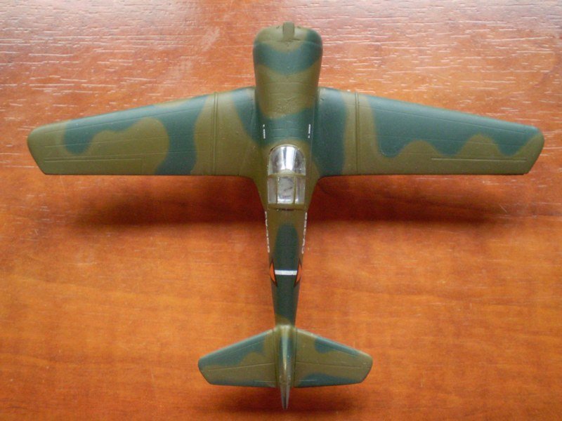

Ik ben op deze dingen gekomen vanwege het zo natuurgetrouw mogelijk spuiten van camouflage op modelvliegtuigen. In alle engelstalige bladen en ander publicaties wordt daarvoor Blue Tac gebruikt. Net als Johnson Future weet niemand in Nederland wat Blue Tac is. Totdat ik ergens vond dat buddies gelijksoortige eigenschappen hebben. Het is feitelijk een soort kneedgum, die nog behoorlijk duurzaam plakt.
Voor de vliegtuigmodelbouw rol je de buddies op tot een dunne rol en die kun je in alle bochten op het vliegtuig plakken. Met spuiten ontstaat dan geen strakke rand, maar een vage zoals in het echt:
En met niet al teveel druk spuit je dan het model. Daarna pel je alles er weer af. Er blijven wel stukken buddies hangen, maar die kun je zo met een stukje tape verwijderen.
Altijd leuk als je een techniek uit een andere hobby kunt gebruiken.
