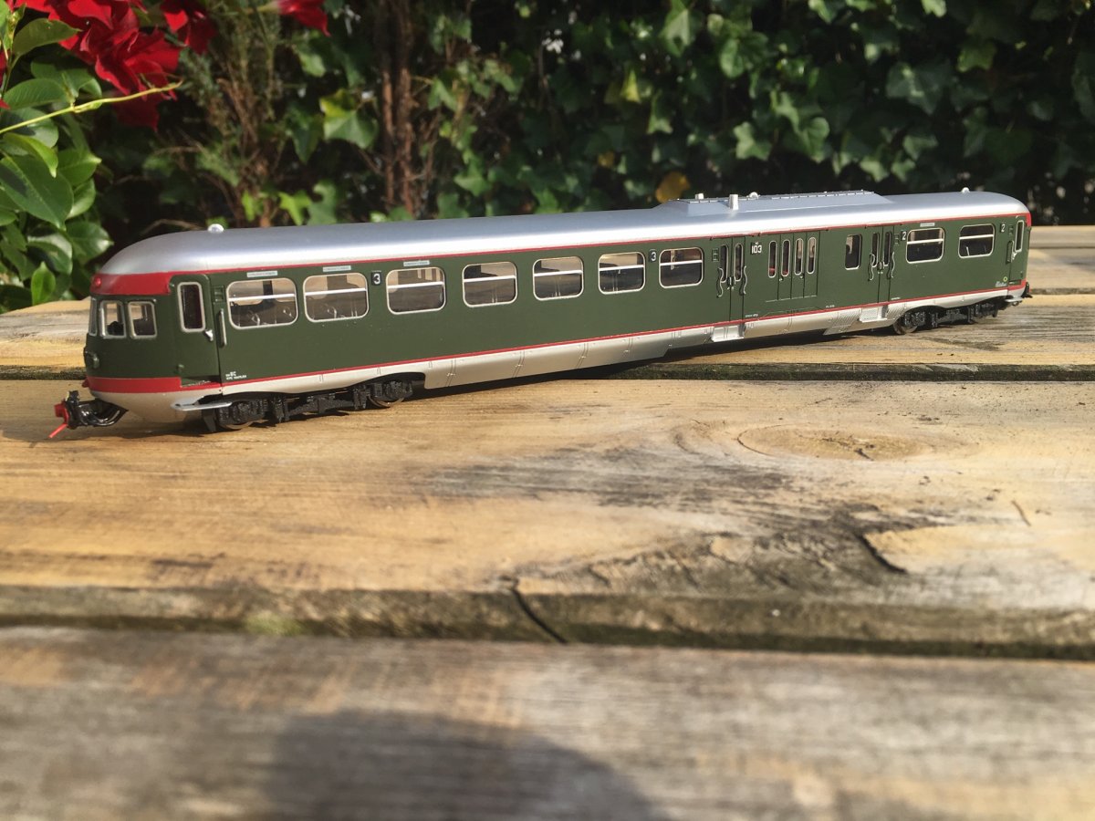

23 May 2019, 21:14:40 »
Zo, die is eindelijk klaar en maar eens in het zonnetje gezet voor de kiekjes.
Ik heb de latere versie gemaakt, het is de omBC 103 geworden, van de achterwandjes van de cabines zijn de ramen dus dichtgemaakt.
Ik had wel een probleem met alle rode ledjes, die deden het niet of maar af en toe, heel vreemd, die heb ik vervangen door andere vierkante ledjes uit mijn rommeldoos. Als ik MK gemaild had had ik ze vast wel nieuw gekregen (net als de tredes bij de cabinedeuren die ik zelf had kwijt gemaakt) maar ik wilde even door.
Hij is analoog maar wel alvast bekabeld om evt. om te bouwen naar digitaal.
Het uitsteeksel aan de koppeling brak bij het op de rails zetten af dus heb ik een gaatje geboord en er een stukje ø 0,5mm messing ingedrukt, dat bleef toch over.
Achteraf vind ik de sluitlichten wat te bultig (ik heb ook het idee dat ze iets te hoog zitten) en had ik ze wat plat moeten schuren, ook komt er maar weinig licht door. Ik heb er wel een stukje lichtgeleider (uit de kit) met kristalklear ingedrukt. Ik heb er ook maar een eenvoudige stuurtafel ingezet dan kijk je niet zo op de bovenkant van de koplampleds.
Stephan.
Laatst bewerkt op: 23 May 2019, 21:59:13 door prutser

Deftig ding hoor! Knap gedaan.

Mooi geworden

Stephan: keurige omBC
