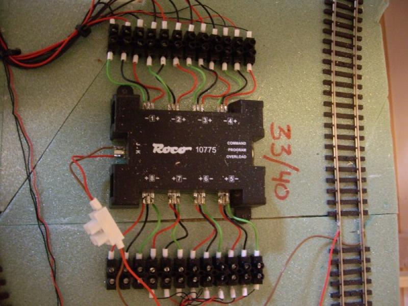

Ik rijd H0 roco digitaal en ben momenteel bezig met het maken van een schakelkast om de wissels te bedienen.
Nu heb ik 1 vraag over de aansluiting en een over de toekomst (ivm computeraansturing).
In het verleden heb ik besloten zelf een schakelkastje te maken en zo de wissels aan te sturen (ivm kosten).
Ik heb voorheen bij de wisselmotoren het stekkertje aansluitstekkertje dat aan het einde van de Zwart Rood Groene draadjes die uit de wisselkomen eraf geknipt en zo de draden met een kroonsteentje doorverbonden naar mijn schakelpaneelt.
Nu ik weer een 7tal nieuwe wissels heb gekocht zit ik toch te twijfelen of ik op deze manier door zal gaan (met het afknippen van de stekkertjes) of dat er een andere manier van aansluiten bestaat. Wat adviseren jullie en hoe doen jullie het zelf?

Bert,
Zo heb ik het tot nog toe ook gedaan; stekkertje er af en onder de tafel een genummerd kroonsteentje ter identificatie van de wissel.

Zoiets:
Gelijk die Roco schuifjes weggooien en draadjes op de decoder solderen.

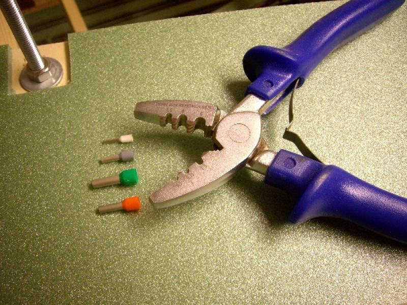

Wat zijn trouwens die witte dingen die ik bij de kroonsteentjes zie? Ik strip nu altijd iedere kabel,twist ze, vouw deze dubbel, en vertin hem (zodat de draadjes niet meteen afbreken na 2x loshalen). Maar zo te zien heb jij een andere manier?

Die witte dingetjes zijn z.g. adereindhulzen. Die knijp je op de gestripte draad. Is een betere oplossing dan doorsolderen.
Het probleem met de stekkertjes op Roco wisselaandrijvingen is dat ze alleen maar passen op Roco apparatuur, zoals decoders en schakelkastjes. En als de afstand te groot is moet je er een Roco verlengsnoer tussen zetten. Resultaat: duur.
Dus mijn idee zou ook zijn: afknippen, aderhulzen er aan en verder met kroonsteentjes. Veel universeler.

Dank je voor het snelle antwoord Klaas. Die aderhlulsjes zijn er in diverse maten. Tang er voor kopen en gaan (Hornbach verkoopt zakjes van 100 stuks).
Wisseldraden verleng ik door ze aan losse draad te solderen en dan een krimpkousje er overheen.

deze tang

Ik gebruik zelf ook adereindhulzen, maar ik heb niet zo'n speciale tang. Ik knijp ze gewoon dicht met een combinatietang.
