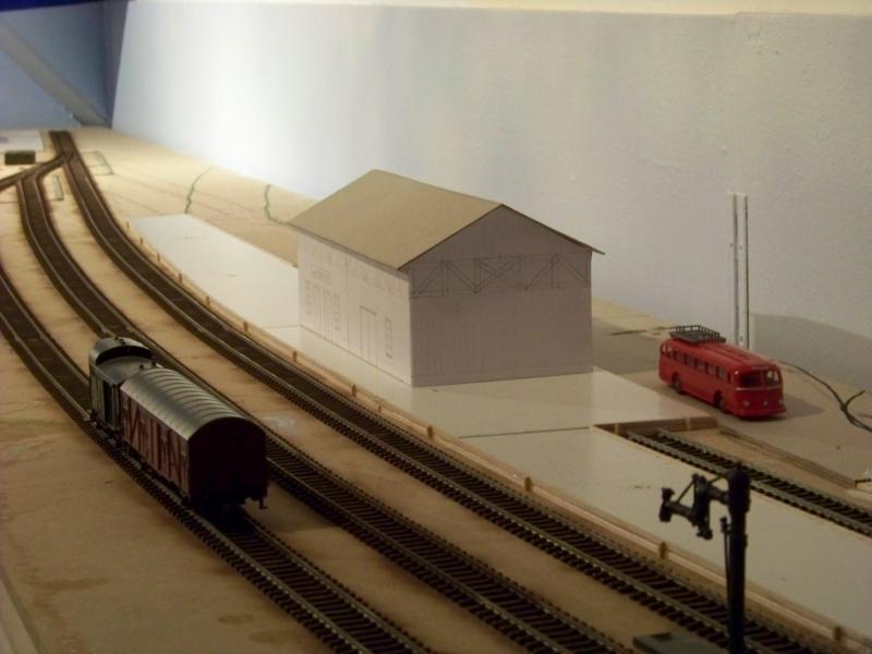

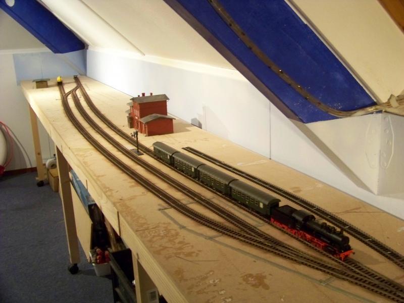

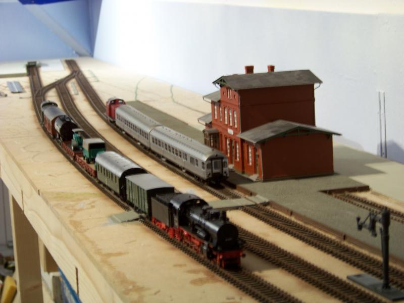

Het is alweer lang geleden dat ik hier een update gepost heb. Er zijn dan ook wat dingen veranderd. Het piepschuim/ gips landschap werd mooi, maar de onderbouw voor de rails was een drama en ik heb besloten het allemaal te slopen.
Toen ben ik na gaan denken over een nieuw plan voor de nog bestaande onderbouw. Hierbij was mijn uitgangspunt nog steeds een eindstation voor een zijlijntje.
Ik werk nu gewoon weer met de mdf plaat als ondergrond en ben inmiddels drie weken aan het bouwen. In die drie weken heb ik:
  • Het hele sporenplan uitgelegd en vastgelegd
  • De achtergrond voorzien van lichte kleurschakeringen voor een realistischer effect
  • De rails voor een groot deel geschilderd met flat earth van tamiya voor de bielzen en red brown van tamiya voor de railstaven (staven zijn nog niet gedaan)
  • De kabelgoten voor de wissels en seinen aangelegd
  • De basis voor het perron gemaakt
  • Het materieel uitgebreid met nog een silberling en een set van acht goederenwagens

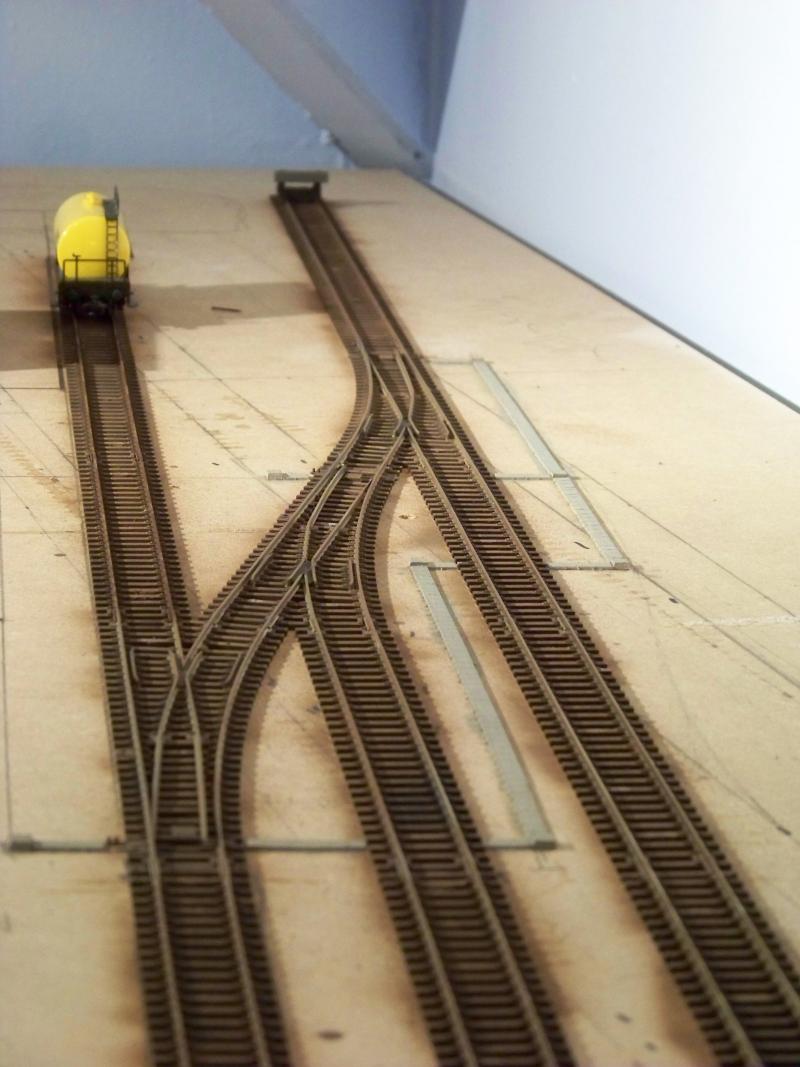

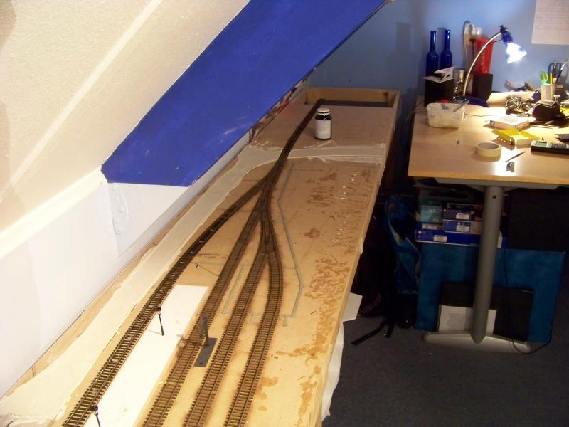

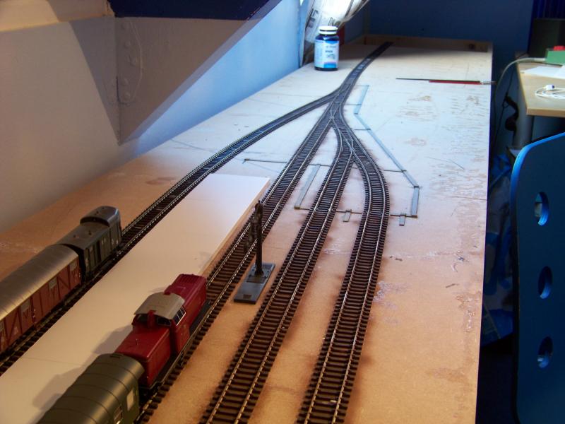

Onderstaand enkele foto's van de vorderingen in de afgelopen weken:

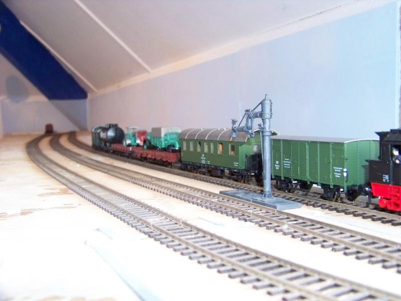

Op deze foto de goederentrein zoals deze op dit moment samengesteld is.
dit is het eind van de lijn, op deze foto is goed te zien hoe de rails eruitzien nadat ze van verf voorzien zijn.
overzicht van het railplan + een typische zijlijn personentrein, de p8 met umbauwagen.

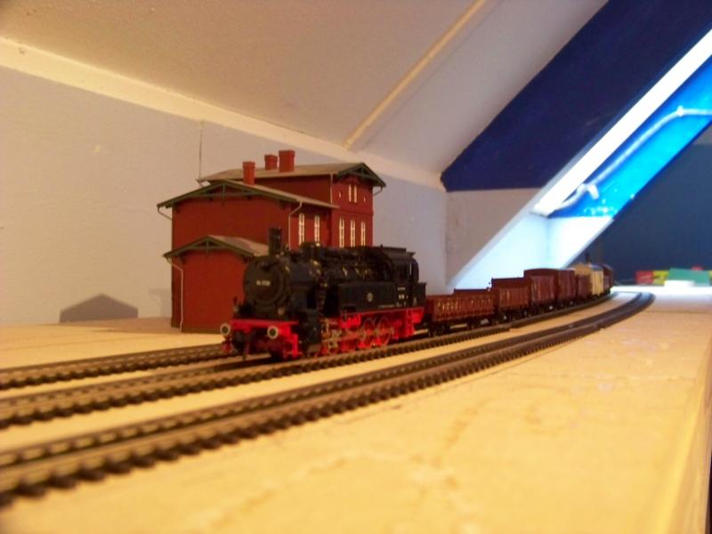

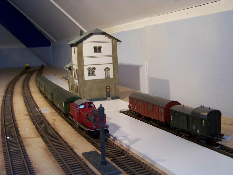

hier is het juiste stationsgebouw ter proef alvast op z'n plek gezet
Dat was het voor nu, ben van plan de hele basis, dus ballasten, seinen, wegen e.d. in de komende twee weken aan te leggen dus er is snel weer een update.

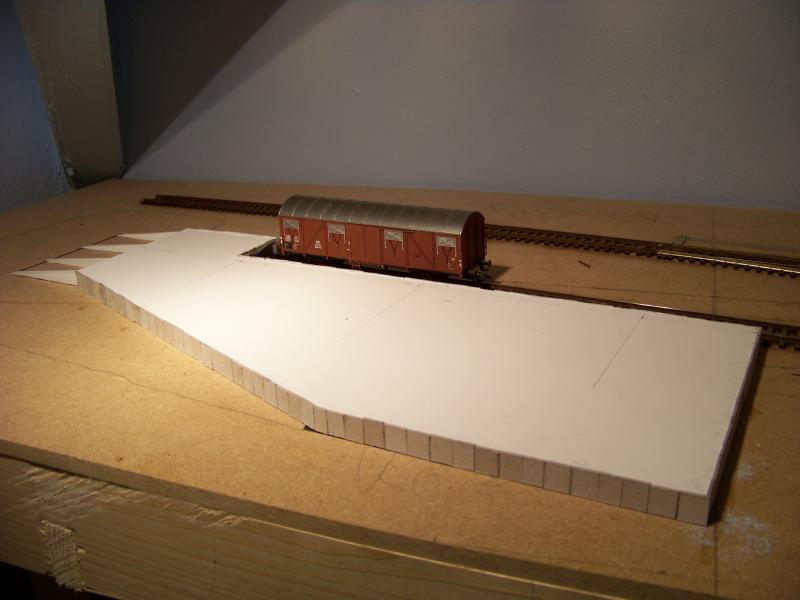

Weer even een kleine update:
Wat is er gebeurd:

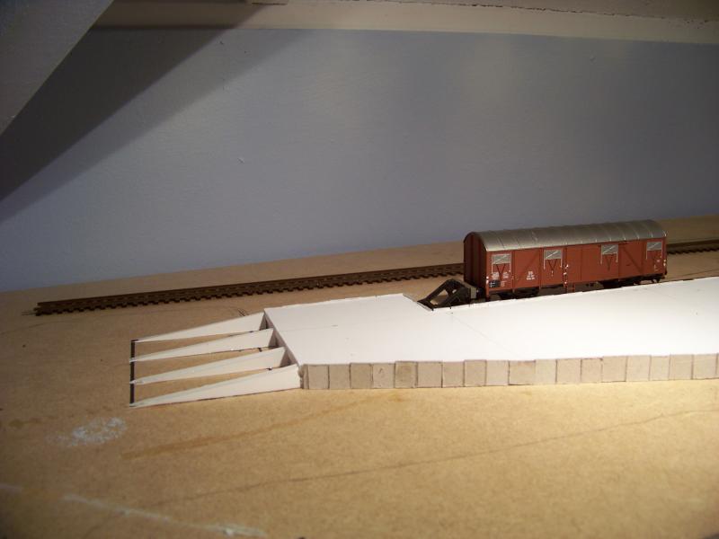

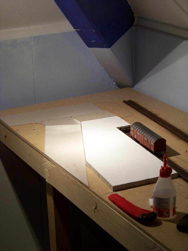

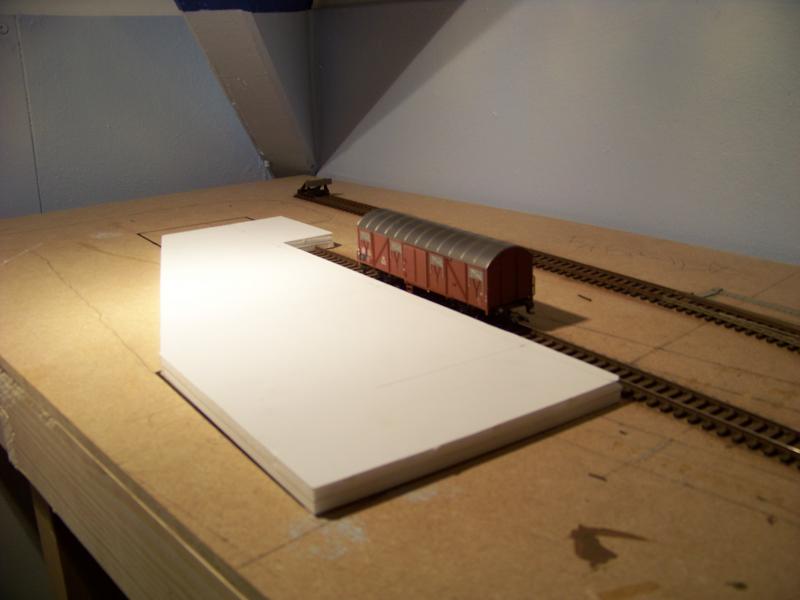

  • Bouw van een laadperron
  • Een tweede goederentrein compleet
  • Mock-up van het te bouwen stationsgebouw gemaakt
Bouw van het laadperron:
Het laadperron is opgebouwd uit een basis van foamboard dat in de juiste vorm is gesneden. De imitatie van de betonnenbeplating langs de randen is gemaakt van stukjes karton. De wegen rondom het perron zijn eveneens van karton gemaakt.
Foto's:

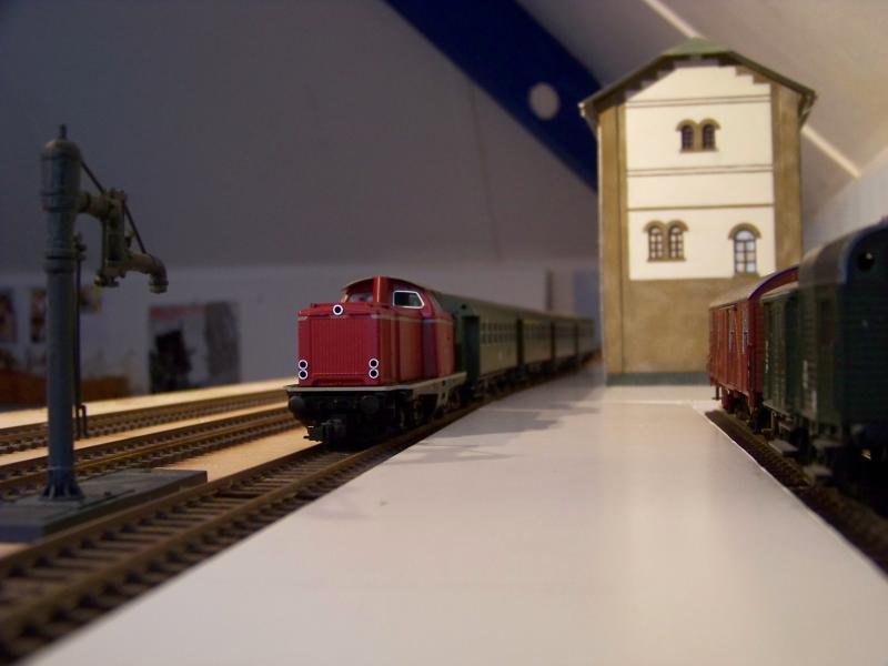

Laadperron:
Nieuwe trein:
Sfeerplaatje:
De komende dagen ben ik bezig met het maken van de wegen en het personenperron.

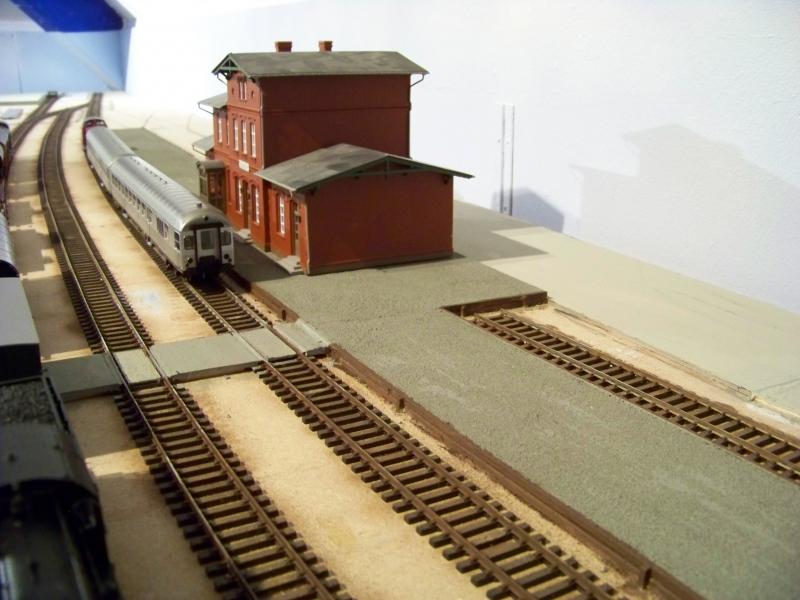

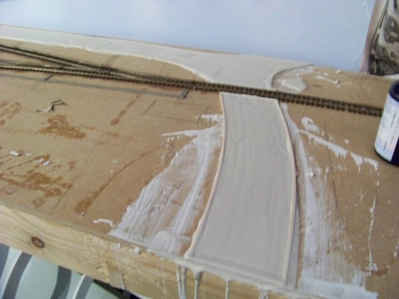

Weer een update. Ik ben inmiddels klaar met het maken van de basis voor alle bestrating. Deze bestaat voor een deel uit gips, waar ik kinderkopjes in probeer te krassen en voor een deel uit dik karton wat later betonweg zal worden.

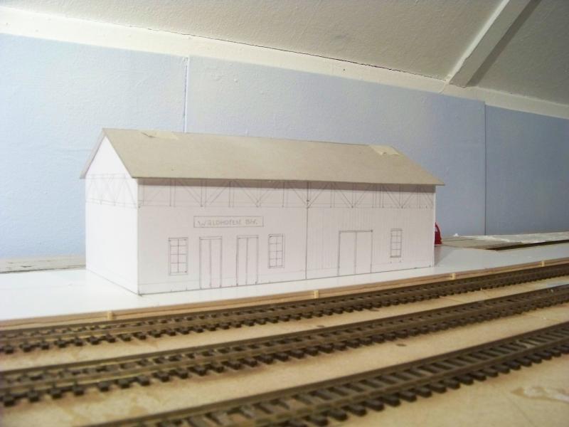

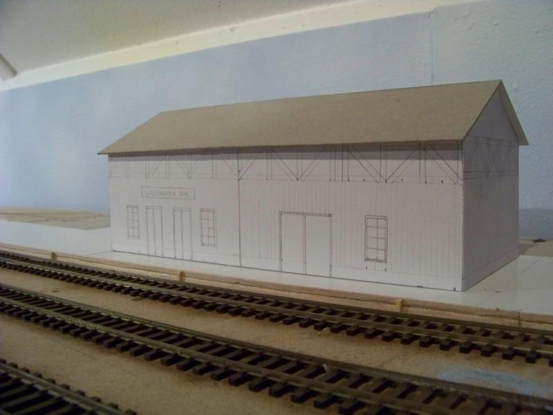

Ook heb ik het voorbeeldmodel voor het stationsgebouw nu klaar. Het is een verbeterde versie van de vorige waar ik geen foto van geplaatst heb. Ik heb lang gezocht bij de verschillende fabrikanten maar kon eigenlijk geen enkel model vinden voor een redelijke prijs dat aan mijn wensen voldeed. Ik heb nog nooit eerder aan zelfbouw gedaan dus ben benieuwd wat dit gaat worden.
Foto's van de gipsweg:
Ik heb met balsalatjes van 2x2 mm een mal gemaakt waar ik vervolgens het gips ingegoten heb. Was voor mij de eerste keer en tot zo ver ben ik best tevreden met het resultaat. In de weg zitten wat oneffenheden maar niet teveel waardoor het vrij realistisch zou moeten ogen.
Foto's stationsgebouw:
Het is een erg simpel stationsgebouw geworden met kantoorgedeelte en schuur onder 1 dak. De schuur zal van hout zijn en de rest van het huis gepleisterd met bovenlangs een vakwerkrand. Naar mijn idee sluit de eenvoud van dit gebouw en het platteland uiterlijk goed aan bij de rest van de baan.
Dat was het voor nu.
Groeten, Xander

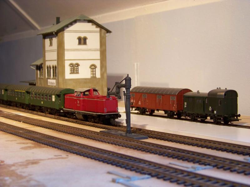

Ook is er voortgang voor de perrons, hierbij 2 fotootjes van het personenperron. Wat ik me afvraag is of de kleuren realistisch overkomen? De bielzenrand moet nog gedrybrushed worden.
Verder staat er in de bestelling: 2 enkelarmige(?) seinen, roodbruin ballast, station Krakow, baanwachtershuisje, een kleine kolenbunker en een postwagen pruisische bouwstijl van fleischmann.
Het station dat er staat is een oude, het nieuwe bouwpakket zal helemaal geschilderd worden. Geen zelfbouw meer dus...ik heb nog nooit een baantje helemaal afgemaakt en ben bang dat dat hem ook niet gaat worden als ik aan zelfbouw ga beginnen op dit moment.

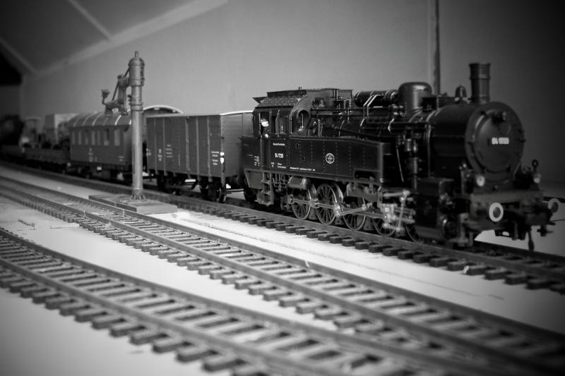

Whaw Xander! Schön Waldhofen wordt het.
Leuk om te volgen hoe je vordert met je module.
Zie ik op deze trein een circustractor staan of verbeeld ik mij dit? Zelf ben ik in de weer met Circus-trein transporten,vandaar  ::) .

Het is inderdaad niet duidelijk te zien op de foto ;) maar het is een wals van wegenbouwbedrijf Schwarz. De truck op de wagon ervoor is van hetzelfde bedrijf. De trein moet een bouwtrein voorstellen, de donderbus is een soort 'bouwkeet'.
Wel weet ik dat er van circus Krone een aantal rijtuigen uitgebracht zijn, wanneer en van welke fabrikant weet ik zo niet precies maar daar was je vast al van op de hoogte :)
