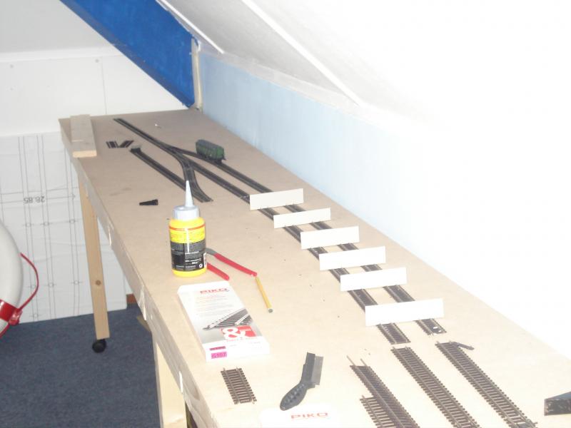

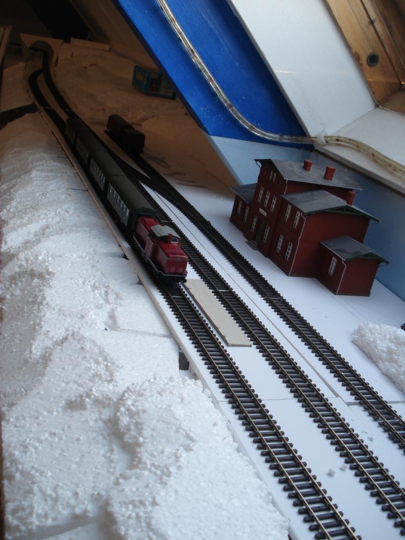

Hallo beste lezers!
Na lange tijd weer een update. Ik heb de hele onderbouw klaar en de rails ligt inmiddels ook. Adviezen opgevolgd en zoals op de foto's te zien is het geheel in een flauwe boog gelegd wat het inderdaad een stuk fijner maakt en geloofwaardiger om naar te kijken.
De foto's zullen wel voor zich spreken.
Waldhofen is dus een zijlijn station met een gecombineerd perron voor goederen en personen. Tevens zal er een zeer klein depot bestaande uit locloods en attributen te zien zijn.
Eens per dag zal er echter een reizigerstrein arriveren bestaande uit oude Pruisische vierassers getrokken door een p8.
Wat vaker zal er een buurttrein verschijnen met 4 umbauwagen getrokken door een v100.
een gemengde buurtgoederentrein getrokken door een br 94 zal ook regelmatig te zien zijn (heeft iemand hier misschien leuke ideeen voor een passende treinsamenstelling???)
De foto's
Zoals te zien is heb ik nog steeds moeite mooie foto's te maken.. zodra de achtergrond klaar is zal ik aandacht besteden aan goede verlichting.. zodat ik zeker weet dat de kleuren van de rails/ ballast etc. goed uitkomen en de foto's mooier worden.
dat was t voor nu.
greetz, Xander

Hallo Xander,
Mooi! Dat was wat ik (en de anderen) bedoelden. Zie je nu hoe mooi het over de bakken "vloeit"? Dat geeft een ruimtelijker en speelser effect, vooral bij het kleinschalige thema dat je gekozen hebt.
Ik blijf je volgen :D

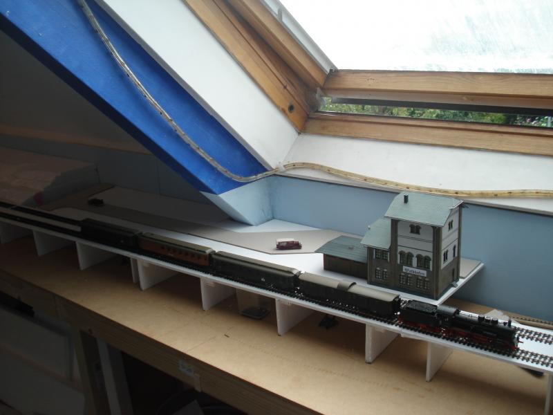

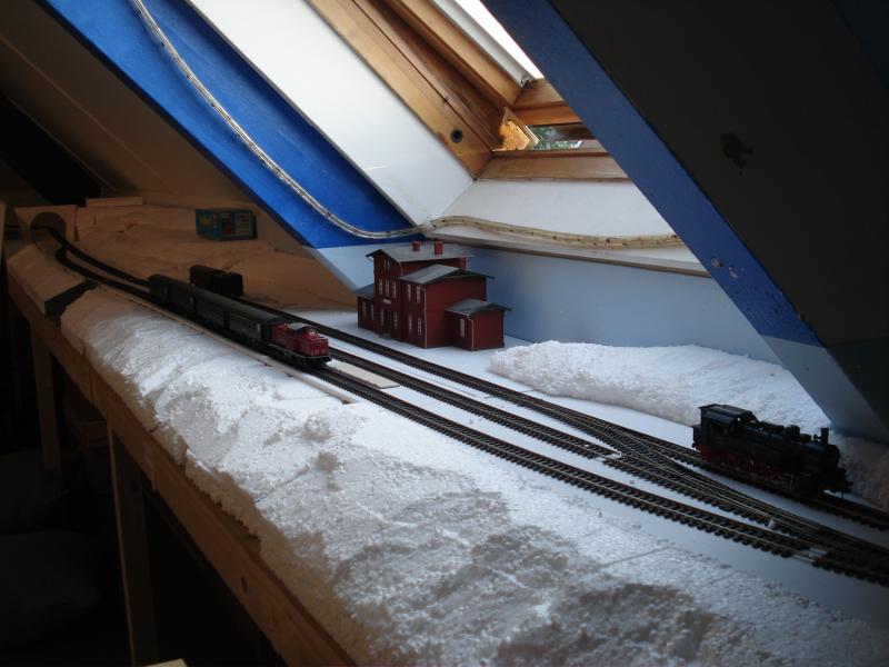

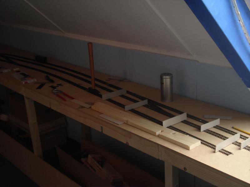

Hallo allemaal!
Ten eerste nog bedankt Michiel voor deze suggesties! Zodra de portemonnee het toelaat zal ik kijken wat ik er mee kan ;)
Ik heb het plan weer een klein beetje aangepast en ben nu echt begonnen met bouwen. Voor een deel zijn de ruwe vormen van landschap klaar, gemaakt met piepschuim. Binnen enkele weken zal dat allemaal onder een laagje gips bedekt zijn.
de foto's spreken waarschijnlijk wel voor zich. Zodra ik de complete ruwbouw klaar heb en alles voorzien is van een eerste laagje gips zal ik weer wat foto's plaatsen.
commentaar/ opmerkingen/ suggesties/ vragen.. ze zijn allemaal welkom!
met vriendelijk groet, Xander

Ben je nu afgeweken van je eerdere plannen? Ik zie hier geen wissels en vertakkingen meer, zoals in je baanplan op de vorige pagina?

Klopt, miste ik ook al.... Wat heb je gedaan, Xander? ??? ;)

Wacht maar ;).. vertakkingen zijn er nog wel.. alleen niet te zien op de foto's.... (het stationsgedeelte is nog niet klaar)
Betere foto's komen binnenkort
mvg, Xander

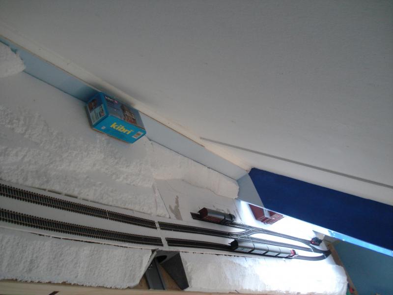

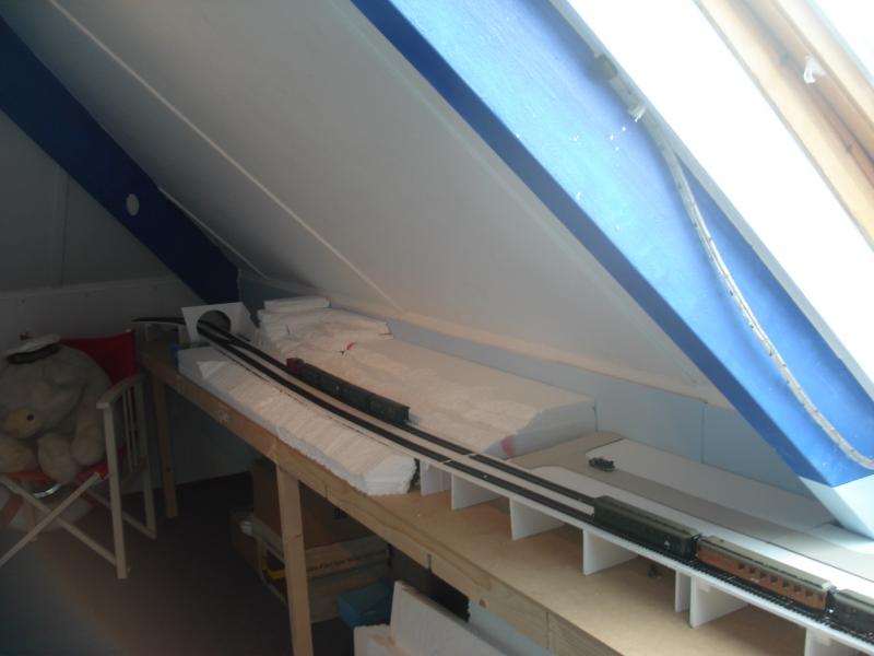

Vandaag weer een stukje ruwbouw afgemaakt, het begint nu in ieder geval wel vorm te krijgen.
onderstaade foto laat zien wat er verandert is
(t is niet veel maar zo blijft t bouwverslag toch compleet.)
Om nog even terug te komen op eerdere opmerkingen, ik vond de ligging van de sporen inderdaad best mooi maar moest het landschap eromheen plannen en dat is juist niet de bedoeling. Daarom heb ik eerst nagedacht over hoe het totaalplaatje eruit moet komen te zien, toen ben ik begonnen met de onderbouw van de rails, het resultaat is dan dat het meer lijkt alsof de spoorbaan in het landschap ligt ipv landschap dat losstaat van de spoorbaan.
Rangeermogelijkheden zijn er, echter zijn deze beperkt, het gaat mij toch vooral om het landschap en het zien rijden van een voorbeeldgerechte lange trein daardoorheen.
MVG, Xander

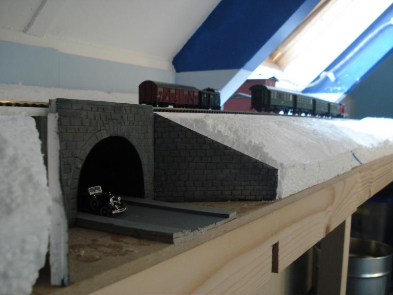

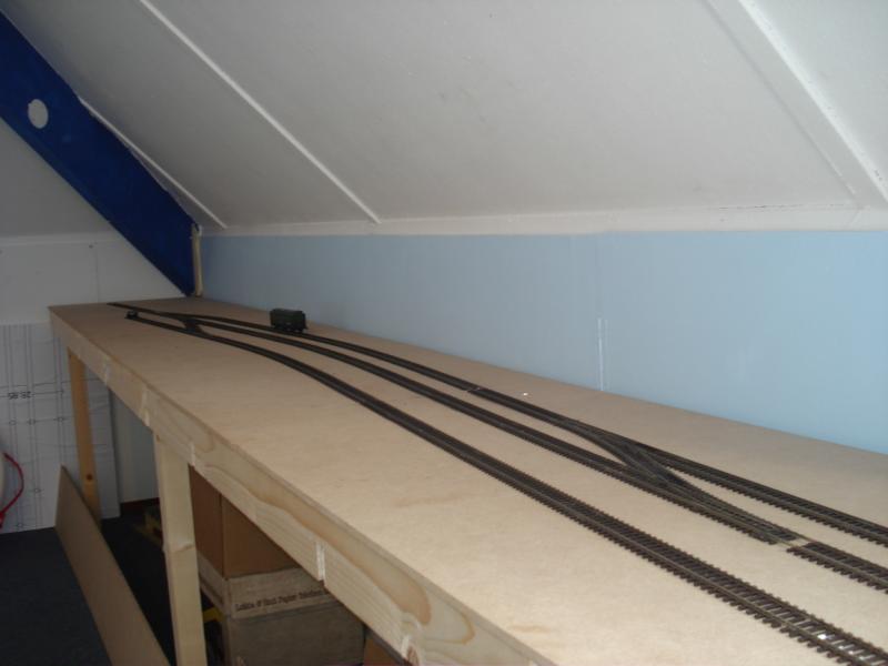

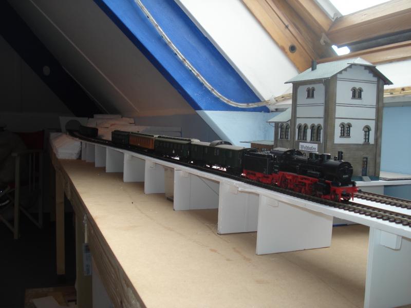

Zo, even weer een update voor de compleetheid van het bouwverslag.
Ik heb het plan nog een klein beetje verder aangepast, het komt nu wel weer aardig neer op het eerste plan dat ik had, echter met een mooier en realistischer (hoop ik) oogender landschap.
Op de onderstaande foto's is het definitieve railplan te zien. Het is een doorgangsstation geworden aan een enkelsporige hoofdlijn. Dat geeft mij het excuus af en toe ook een sneltrein te laten rijden.
Op dit moment ben ik bezig het landschap te voorzien van een laag gips. Ik heb gelezen over een bepaalde techniek, zip-texturering genaamd, is er iemand die mij iets meer kan vertellen over deze manier van landschaps(bodem)kleuring?
Volgende week staat het leggen en schilderen van de rails op het programma, dan volgen er meer foto's.
Met vriendelijke groet, Xander
