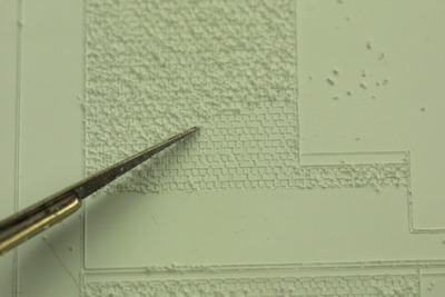

De dikte van deze lagen is 0,5 mm.  Ze lopen schuin. Nu zijn er in het evergreen assortiment geen driehoekjes styreen. Ik heb wel andere maar daar is moeilijk aan te komen dus moeilijker reproduceerbaar. Nog even broeden hoe we dit gaan oplossen zonder te gieten.
Kun je een aantal lagen over elkaar plaatsen, waar iedere laag twee keer zover boven de vorige uitsteekt als het styreen dik is?
Schematisch gezien:  3
En dan een klein stukje geplot styreen op de raakpunten lijmen om het schuine gedeelte te imiteren?
- Peter

Peter,
Dit is een mogelijkheid maar ik ben wat verschillende dingen aan het uitproberen.
Gr. Gerco

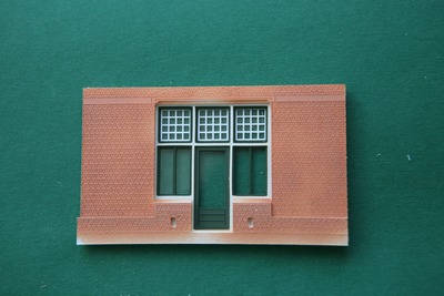

« Reactie #81 Gepost op: 12 February 2008, 17:36:14 »
Ben aan het experimenteren gegaan. Hier de eerste poging.
Dit is de gevel voor het experiment
we bouwen het op uit zes lagen
Die we op elkaar plakken nadat we de rand van de stenen met een mes hebben afgeschuind.
Volgende experiment is kijkenhoe het overkomt als we niks afschuinen.
In werkelijkheid loopt de de schuinte in lengtes van 1 mm. Nu is het in stappen van 0,5 mm gedaan.
Gr. Gerco
