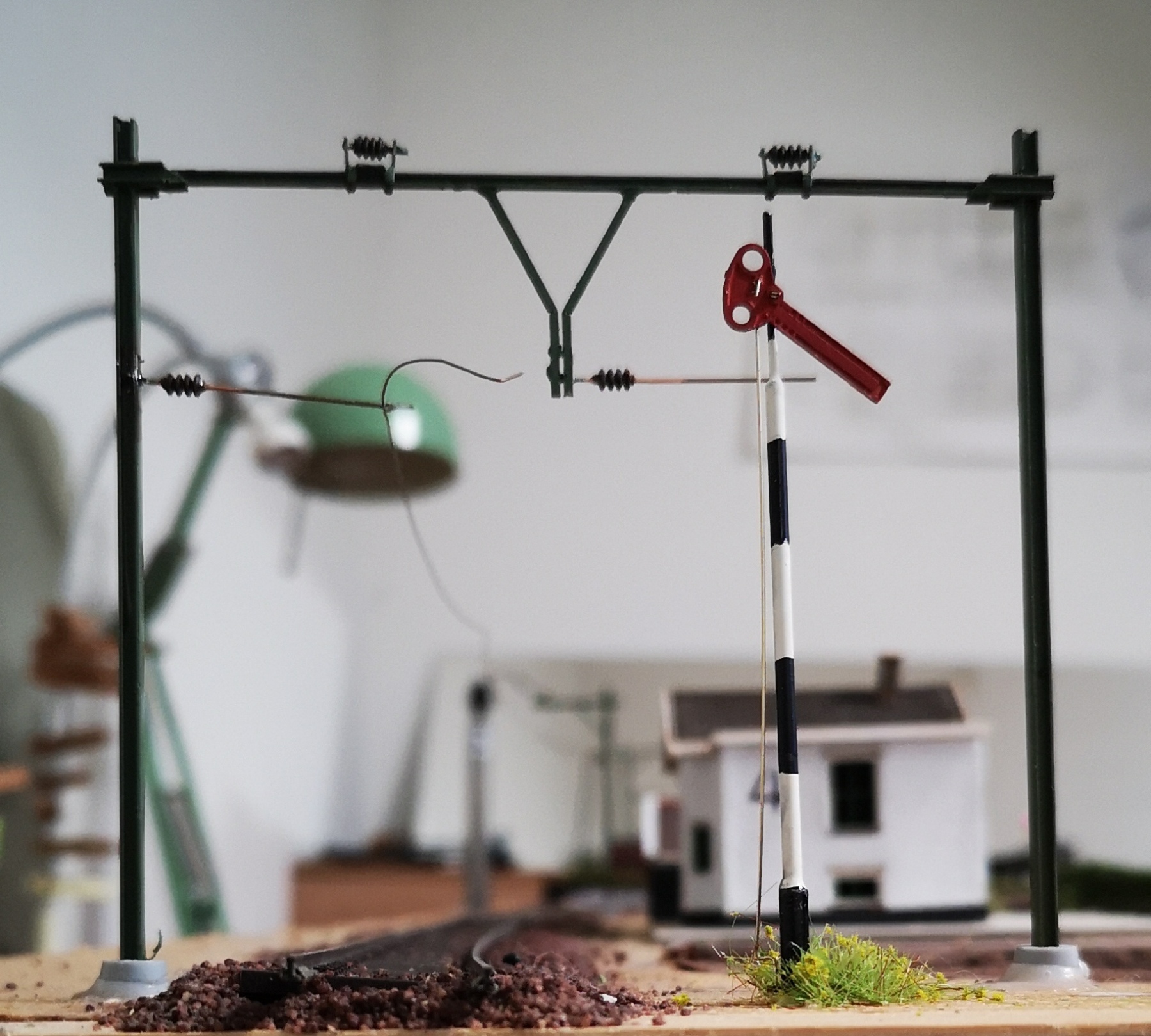

Als je ze nodig hebt, vind je de glaasjes niet. En natuurlijk ook geen groene glasverf. Dus moet het maar even zo. Voorsein B1v van het inrijsein B1 van Heen geplaatst.
Maffe plek? Jazeker. Maar na een reconstructie van de sporen van Weer Aansluiting (ver voor mijn tijd) was dit de aangewezen plek.

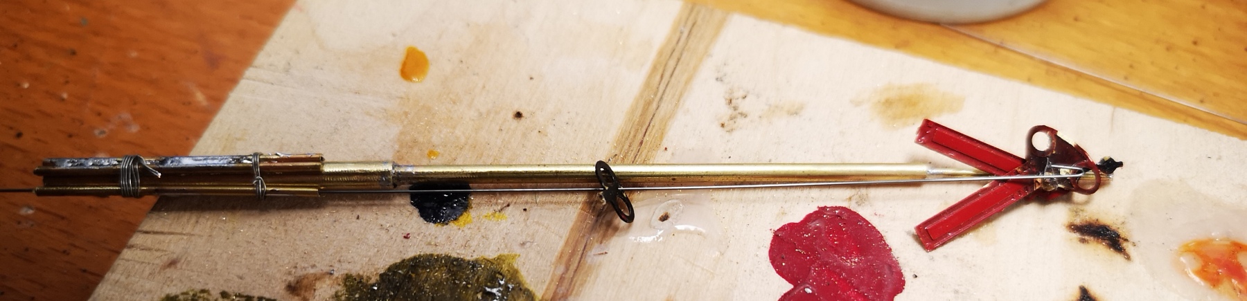

  • Berichten: 8454
Re: Heen, En en Weer
« Reactie #708 Gepost op: 29 November 2022, 15:20:44 »
Ben je net lekker op weg....... Breekt je bril af.......
Huup
  • Berichten: 8454
« Reactie #709 Gepost op: 29 November 2022, 16:40:13 »
Maar......
 :angel:
De bril staat bij de eerste stand verkeerd. En t pieleke van t achterste blad hangt ook niet goed. Een meer staande positie is beter  ;D

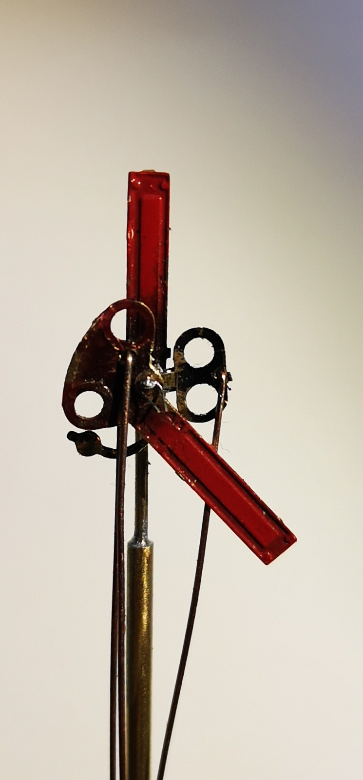

Huup
  • Berichten: 8454
« Reactie #711 Gepost op: 30 November 2022, 17:54:36 »
Niet om die reden, maar inderdaad toch wel: het achterste blad haakt. Dat moet dus beter. Ik soldeer  wat dikker messing achterop de bladen en de bril, zodat de bladen niet wiebelig zijn en er meer ruimte ontstaat om te bewegen. De steldraad is nu nog 180° gebogen na het inhaken, maar dat kan met twee bladen/bril dus niet. Insteken en achter het blad niet buigen, maar verdikken met superdun en flexibel draad, tikje secondenlijm aan het uiteinde. Dat moet t doen.
De rest is appeltje eitje 🤪
Huup
  • Berichten: 8454
« Reactie #712 Gepost op: 15 December 2022, 14:01:27 »
Paar appelen en eieren verder......... De armen lopen soepel, de drie trekdraden functioneren met de bijbehorende uitslagbeperkingen.  Kortom: ........
verwacht veilig over doorgaand hoofdspoor
verwacht stoptonend sein
verwacht  veilig over aftakkend spoor, snelheid minderen tot 40kmh
......nu nog aansluiten.....
