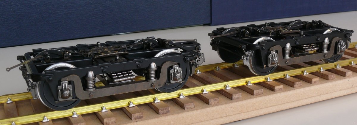

De draaistellen zitten nu in elkaar (ik ben niet zo snel):
De draaistellen zijn mooi gedetailleerd maar de wielen/assen lijken nergens op:
- ze zijn niet geïsoleerd (ik rijd veel met live steam en dan geeft dat niet)
- ze zijn niet gebaseerd op welke standaard dan ook; zo is de "back-to-back" maat 42 mm en bij bijvoorbeeld Märklin iets van 39,5 mm; dus dit draaistel zal door geen wissel gaan en wringt al in de bochten (straal 3 meter). Toevallig heb ik geen wissels, maar ik zal de wielen/assen toch wel vervangen.
- er is geen ruimte in het frame genoeg om de draaistellen te laten bewegen; de bevestigingen van de remmen zitten in de weg. Ik heb e.e.a. gefreesd aan het frame en kan nu frame en wielen over mijn baan duwen/trekken.
Nu verder met de opbouw:
Het bouwpakket van Amati blijkt dus echt bedoeld te zijn als een maquette en niet als een rijdend model! Ik neem aan dat de scheeps-bouwpakketten waar Amati gespecialiseerd in is zinkende boten opleveren
Groet
Fred
NB: de benodigde veertjes om de aspotten verend te maken bleek ik in een of andere rommeldoos nog te hebben
Laatst bewerkt op: 04 September 2018, 14:35:49 door sncf231e
