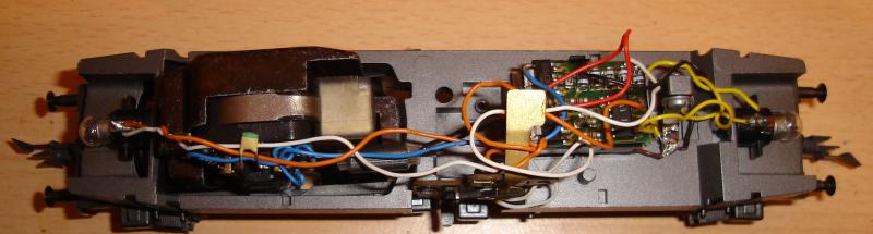

De persoon die de decoder aangesloten heeft beging dus kennelijk een vergissing? Hierbij een foto van de binnenkant, al zegt dat misschien niet veel.
Meest wonderlijke vin ik de extreem goede rijeigenschappen van de HAMO, lijkt wel een roco 1100.
Och, een vergissing. Als je alleen digitaal rijdt, dan maakt het niet uit hoe je de zwarte en rode draad aansluit. Merk je niets van. Maar analoog merk je dat dus wel.
Bij sommige decoders kun je het probleem door programmeren oplossen, maar ik ben het met Klaas eens dat het omwisselen van de rode en zwarte aansluiting netter is netter. Het omwisselen van de motoraansluitingen kan ook, maar dat is meer werk, omdat je dan ook de bedrading van de verlichting moet wisselen.
