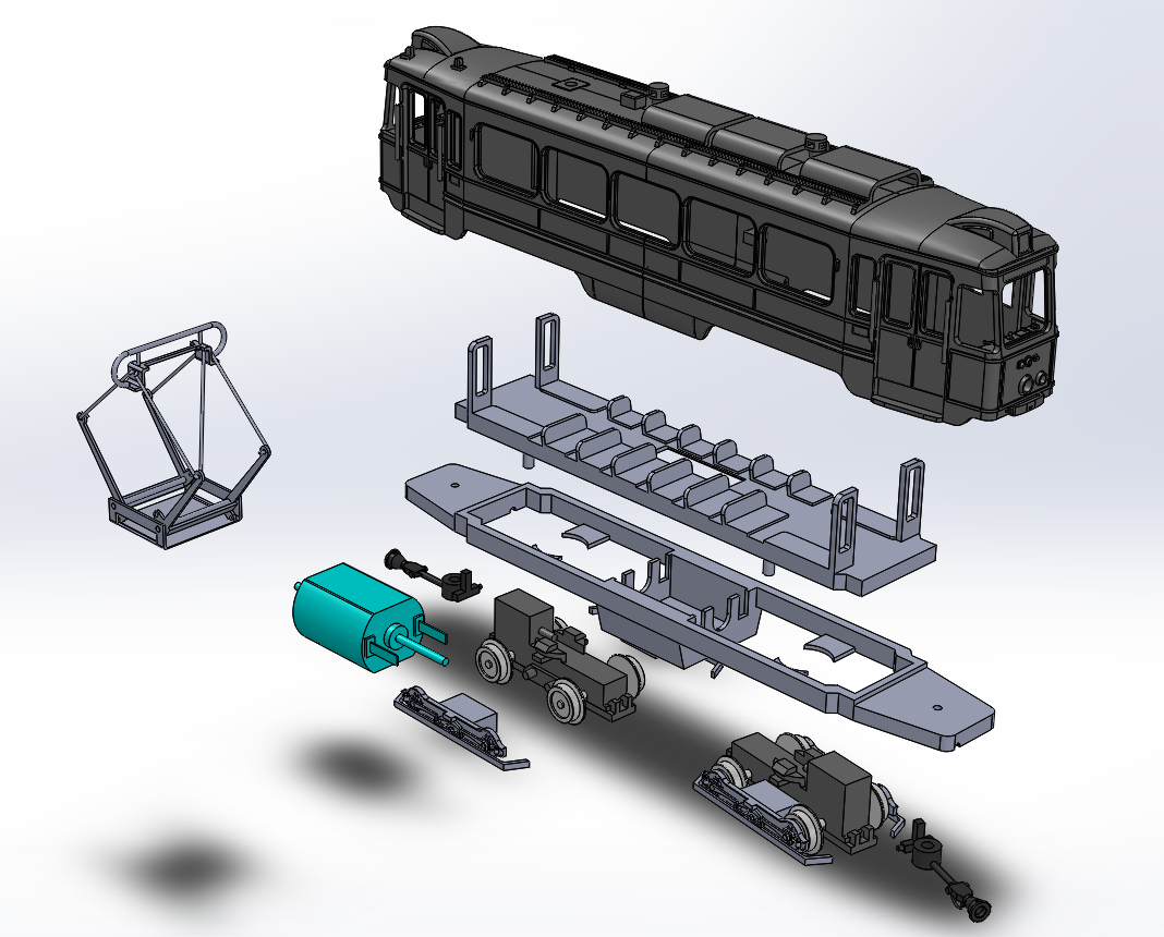

Even een projectje tussendoor, want met 28 PCC kapjes schuren wil je ook wel eens wat anders.
Weekendproject voor de HTM Zwitser (215 zoals deze nu in museum staat). Op basis van Halling draaistellen en nieuwe zelfontworpen magneetkoppelingen.
Dak en interieur, evenals de draaistelzijkanten moeten nog verder worden ontworpen, maar voor nu ben ik tevreden...
HTM Zwitser 215 in H0 by Wes Kraaijeveld, on Flickr
Check ook mijn Facebook

Re: 3D/RM: HTM 215: De Zwitser
« Reactie #1 Gepost op: 12 June 2018, 22:12:40 »
Tis omdat ik er al 1 heb , maar hij ziet er super uit .  (y) (y) (y) (y)
« Reactie #2 Gepost op: 12 June 2018, 23:13:57 »
Hallo Wes l.t.n.s
Gelukkig ben ik nog even met de 200 alias 300 bezig, maar jouw 215 belooft wat !
Je "eigen" magneetkoppelingen, werkt dat samen met de bekende bestaande ? (Van Halling dacht ik uit het hoofd )
Mocht je toch aan het vernieuwen zijn, dan heb ik nog een hint voor je (was namelijk mijn eigen plan)
Persoonlijk wil ik de binnenverlichting laten werken op de bovenleiding, en de besturing plus de kop- en sluitlantaarns op de rails. Zodat de binnenverlichting uitvalt op stroomloze stukken - bij de brug, zoals vroeger op de Laak- en Hoornbrug en de brug over het Schiekanaal (?) in Delft, en bij mij ook in de remise. Uiteraard is 1 draad verbinding van motorwagen naar achterwagen dan genoeg, waar de spanning van de bovenleiding wordt doorgegeven.. Het magneetje moet dus vastzitten aan 1 (flexibel ) draadje.
't is maar een idee, maar zou een prachtige finishing touch zijn, ook voor een perfectionist als jij/wij
Hartelik
Marco D
PS Teggen bronvermelding tzt heb ik geen bezwaar ;D
Marco D
« Reactie #3 Gepost op: 13 June 2018, 00:47:01 »
Ha Marco,
Jazeker, kan overweg met de bekende Halling koppelingen. Iets groffer uitgevoerd ivm de 3D-printvereisten, maar meteen veel meer detail en stukken goedkoper dan de 7,50 voor een paar.
Voor je verhaal over uitvallende binnenverlichting kan ik je opnieuw wijsmaken over digitalisering, maar ik denk dat weinig effect zal hebben...  ;D
« Reactie #4 Gepost op: 13 June 2018, 09:29:50 »
Zie ik het goed dat je de handrails hebt mee getekend en mee laat printen?
Groet van Paul
www.skiptram.nl
"Vraag niet hoe het kan, maar geniet ervan" ( De Lijn)
zie ook op facebook: https://www.facebook.com/trammodelbouw/?rc=p
« Reactie #5 Gepost op: 13 June 2018, 11:10:51 »
Ja, mocht het goed eruit komen is het leuk, en anders wegsnijden en zelf mooie handrailtjes er op zetten.
« Reactie #6 Gepost op: 13 June 2018, 13:50:13 »
Ha Marco,
(...) Voor je verhaal over uitvallende binnenverlichting kan ik je opnieuw wijsmaken over digitalisering, maar ik denk dat weinig effect zal hebben...  ;D
Hoi Wes,
nu de 3106 en de 6013 digitaal zijn zal de rest wel volgen...
Hoe je dan de verlichting bij een brug even laat uitvallen zie ik niet zo snel.
Als de binnenverlichting op de bovenleiding werkt gaat dat vanzelf.
Er zou bij  mij nog een openbare brug moeten komen, namelijk.
(En kun je in alle trams het licht regelen, bijv overdag uit, 's nachts aan.
Ik vind het wel een elegante oplossing... Meestal wel als je iets zelf bedacht heb, toch ?   ;D)
Over de koppeling:
raken de magneetjes elkaar ?
gr
Marco D
« Laatst bewerkt op: 13 June 2018, 13:52:08 door Marco D »
« Reactie #7 Gepost op: 14 June 2018, 23:49:06 »
Nou, even snel dan.
Panto is niet naar origineel maar er is dan ook geen H0w pantograaf meer voorhanden...
« Reactie #8 Gepost op: 17 June 2018, 14:46:39 »
Knappe panto!  (y)
Volgens mij is ie bijna helemaal goed. Het schuitje mag iets lager , maar t is al héél close.
Vergelijk met de echte  (215)
Alleen kan het handig zijn als er stroom door loopt... ::)
Moet ik begrijpen dat de door SKIPtram omgebouwde Sommerfeld panto's voor Buitenlijners er niet meer zijn ?!
« Laatst bewerkt op: 17 June 2018, 15:10:37 door Marco D. Reden: [aangevuld] »
« Reactie #9 Gepost op: 17 June 2018, 15:35:46 »
De Pantograaf is puur voor visueel aspect in de afbeelding.  ;D
Volgens mij kan Paul altijd nog wel wat brouwen, maar de échte H0w panto's zijn op. Misschien dat ik zelf eens iets zal etsen, maar ik ken de materie nog niet.
« Laatst bewerkt op: 17 June 2018, 16:04:12 door WeKra »
« Reactie #10 Gepost op: 17 June 2018, 22:08:43 »
Die BBC panto's zijn heel wat anders dan de HOw panto's van de buitenlijners,
Ooit zo'n ding eens verbouwd uit een standaard Sommerfeld trampanto voor een onverbouwde 1000 waar ze ook op zaten dus het is wel te doen;
« Reactie #11 Gepost op: 18 June 2018, 21:48:19 »
So! Die zijn mooi!
« Reactie #12 Gepost op: 19 July 2018, 01:21:45 »
Af. Eerste prints komen eraan!
Ook in dit model lasergesneden raamwerk en front/sluitverlichting.
« Laatst bewerkt op: 19 July 2018, 05:32:27 door WeKra »
