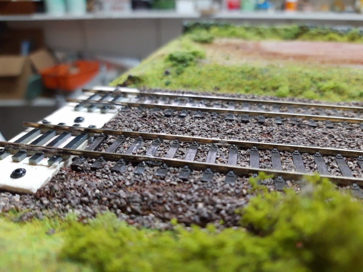

Woensdag en donderdag hebben Jan en ik samen gewerkt aan het "updaten" van zijn bak. In Rijswijk, en trouwens ook al eerder, was ons opgevallen dat de railuiteinden op zijn bak nogal kort geworden waren, waardoor het moeilijk was om goede bakovergangen te maken. Hoe dat kan? Ik denk dat er op de overgangen een paar keer iets niet klopte en dat er iemand met de vijl of de kniptang aan de gang gegaan is. Of zouden de muizen eraan geknaagd hebben...
In februari 2016 heb ik op deze bak, toen nog van forumlid Ray (Class 37), de rails gelegd. Dat gebeurde in die tijd nog met de kennis van 2015.
We gebruikten blauw schuim als ondergrond, waarop de rails geplakt werden en de railuiteinden op de landschapsbak werden - evenals de rails zelf - nog gewoon met lijm en ballast op het schuim vastgezet. De bak heeft in 2016 een paar keer op BMB-rijdagen meegedaan en nadat Ray er wegens andere drukke bezigheden mee stopte, heeft Jan hem overgenomen. Jan heeft er inmiddels een leuke Ierse bak van gemaakt, maar de bakovergangen zorgden in Rijswijk voor de nodige hoofdbrekens. Ik had hem daarvoor mijn hulp aangeboden, maar dat betekent natuurlijk wel, dat hij dan even uit Vlaanderen langs moet komen.
Omdat wij niet al teveel deelnemers hebben voor de a.s. Verzamelbeurs bood Jan aan om met zijn bak deze kant op te komen. Dan zouden we samen aan de bak werken om hem voor de Verzamelaarsbeurs gereed te maken en daar kan hij dan gelijk deelnemen.
Woensdag kwam Jan deze kant op en we hebben inmiddels alle railuiteinden van de bak en de BB's nagelopen en indien nodig vernieuwd. 5 van de 8 railuiteinden op de bak waren tekort en diverse op de BB's. Het was zeker niet de bedoeling om alles te slopen en opnieuw te maken, maar wel om de bak weer goed berijdbaar te krijgen.
Aan de railuiteinden op de bak werd het blauwe schuim eerst vervangen door een stukje triplex van de juiste dikte. Daarop werden stukjes midibiels bevestigd met een lengte van 3 en 4 bielzen. Van de te korte railuiteinden werd een stuk van een kleine 10 cm afgeslepen. In plaats daarvan kwam een stukje nieuwe rail van de juiste lengte. Dat werd met een half raillasje aan de bestaande rail bevestigd.
Hier zie je de plankjes triplex:
Hier zie je hoe het nieuwe stukje rail aan de bestaande rail bevestigd is:
Dit is de nieuwe bakovergang:
En hier de BB met de op lengte gemaakte rails:
De bak is nu "geüpdated" volgens de laatste inzichten en zou nu weer goed berijdbaar moeten zijn.

Voor wat betreft het functionele aspect heb ik vandaag de laatste hand aan Jan zijn bak gelegd. Ik was niet tevreden over de railbeschermingen van de hoofdbak, en dus heb ik even nieuwe gemaakt:
De railbeschermingen zitten stevig vast gebout en raken net aan de rails niet
Een overzichtsfoto, nog zonder naam en ronde afwerking:
Hiermee is deze bak functioneel gereed voor gebruik en transport. Met de juiste inspiratie kan er hier en daar nog wat gedecoreerd worden en bij het ontbreken van die inspiratie kunnen de zijkanten van de rails eventueel nog mooi bruin geverfd worden.

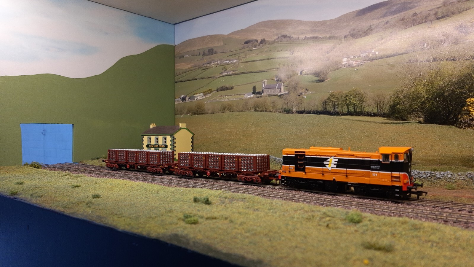

Deze bak staat o.a. vanwege corona al anderhalf jaar in Nederland en heeft in juli in Stroe en eind september in de Forumbaan te Rijswijk acte de présence gegeven. Over twee weken staat hij op de Verzamelaarsbeurs, ook weer in de BNLS-Forumbaan.
Na Rijswijk had Henk voorgesteld om de doorrij-poorten in de zijpanelen te verkleinen. Omdat Ray, de vorige eigenaar van deze bak, er andere plannen mee had, waren die indertijd nogal breed uitgevallen:
Een paar weken geleden had ik de poortjes in de panelen al kleiner gemaakt en eerder deze week de buitenkant geverfd:
Vandaag kwam Jan over uit Vlaanderen om samen aan zijn bak te werken. De bedoeling was niet alleen om de zijpanelen beter toonbaar te maken, maar ook om hier en daar wat puntjes op de i te zetten om de bak te verbeteren. Het begon met het verven van de binnenzijde van de zijpanelen. Als een Vlaams Meester mengt Jan hier de verf om de lucht mee te schilderen:
Ook de verf t.b.v. het landschap moest zelf gemengd worden. Het viel niet mee om met de beschikbare verf de juiste kleuren bij de foto-achtergrond goed te treffen, maar uiteindelijk mag het resultaat er wezen. De bergen en de hemel van de achtergrond zijn nu voortgezet op de zijpanelen. Ook de iets-te-blauwe verlichting is nu aangepast. Naast de RGB ledstrip zit nu een warmwitte, met als resultaat een realistischer licht, ondanks dat het niet 100% optimaal afgesteld kon worden, omdat er geen dimmers zijn.:
Hier staan de zijpanelen in de zon te drogen voordat ze op de bak geplaatst konden worden:
Verder is de ballast van het spoor aangevuld en zijn er nog wat grasjes aangebracht:
Het ging natuurlijk allemaal weer niet in één keer goed: er was zelfs ook nog een dwarsligger
Na de werkzaamheden zetten we een treintje op de bak, want daar doen we het per slot van rekening voor:
...en nòg eentje:
We hebben na ruim anderhalf jaar samen weer eens een reuze fijne en gezellige bouwdag gehad en de bak heeft weer een paar stapjes vooruit gedaan.
