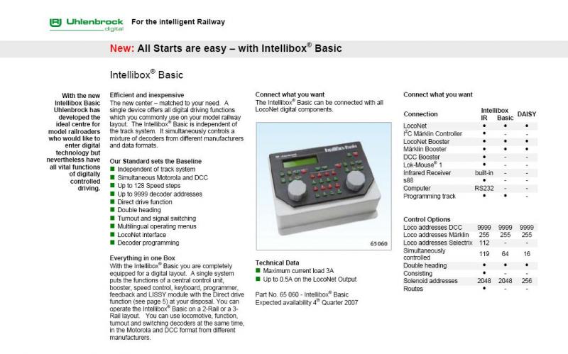

hallo,
Ik zou graag het verschil willen weten tussen de normale intellibox en de intellibox basic.
Ik kan dit niet vinden op de site van uhlenbrock.
Ik bedoel natuurlijk niet het prijsverschil
N Spoor Nijmegen
N spoor digitaal loconet met IB en koploper.Alle loks omgebouwd op faulhabermotoren.
NS,DB,SBB.
Wim Ros
BHV
Berichten: 7819
Re: verschil tussen intellibox basic ( 65060) en de gewone intellibox
27 December 2007, 18:17:29 »
Alle informatie staat op de Uhlenbrock site
http://www.uhlenbrock.de/3/6/I74EC3C7-003.apd/New2007e.pdf
Mvg
Wim.
Belangrijkste verschillen
Geen computer aansluiting
Geen S88 aansluiting
Via het LocoNet en een LocoBuffer aan te sluiten op de computer.
Mvg
Wim.
Intellibox via LocoNet-Interface met s88 via een s88 naar LocoNet adapter.Of L.NET-S88SD16-N Marklin 6021 via een 63820, LocoNet-Interface en een s88 naar LocoNet adapter. Lenz Digital Plus via LI101F of s88XPressNetLi s88SD16-n.
http://rosoft.boards.net
Hans Keulen
SIK 1:1
Berichten: 336
27 December 2007, 18:41:29 »
Onderstaande informatie komt uit de catalogus 2008 van Ühlenbrock die net uit is (en daarmee recenter lijkt dan de info die Wim net publiceert). Ik signaleer een aantal niet onbelangrijke verschillen
(in
VET
de verschillen tussen Internet en catalogus):
Basic t.o.v. Intellibox IR:
- geen selectrix protocol
- maximaal 32 loks gelijktijdig
(Internet 64)
- geen Märklin besturingsapparatuur (6021 etc.) aan te sluiten
- geen Infrarood ontvanger (wel als accessoire aan te sluiten)
- geen virtuele lokadressen
- geen multitractie via IB
(Internet:verschil double heading/consisting
- geen wisselstraten
- alleen Loconet en DCC boosters
(Internet: Märklin boosters i.p.v. DCC boosters)
- USB computeraansluiting
(Internet : geen computeraansluiting)
(IR : RS232)
- geen S88 terugmelders (wel loconet)
- computeraansturing via Loconet protocol (IR: P50X)
Door de verschillen wordt de Basic wel ineens een aardig alternatief, want de meeste van deze zaken kun je missen. De enige twee echt belangrijke zaken:
- geen S88 terugmelders. Is vooral een prijsnadeel voor de 3-railers. Loconet terugmelders zijn duurder (maar ook veel betrouwbaarder). Als je 2-rail rijdt werk je sowieso met bezetmelders en is het prijsverschil verwaarloosbaar.
- Computeraansturing via Loconet protocol. In de US is dit protocol alomtegenwoordig (en is er ook veel, zelfs gratis software voor beschikbaar). In Europa, met de Märklin en Lenz dominantie ondersteunt niet alle software dit protocol.
Samenvattend kun je zeggen dat de IB Basic vooral een op Loconet aansluitingen gebaseerd apparaat is (waar de IB IR ook op alle punten met Märklin apparatuur kan interfacen) en daardoor iets minder universeel. Loconet, het zij maar gezegd, is overigens een uitstekend protocol. Kun je leven met loconet terugmelders en kan je software met loconet overweg dan is de Basic een prima alternatief. Kun je dat niet, dan zul je € 100 meer uit moeten geven voor een IB IR (plus mogelijk € 30 voor een USB naar RS 232 kabel).
Hans
Laatst bewerkt op: 27 December 2007, 18:44:05 door Hans Keulen
marco haringa
Berichten: 585
Modulebaan "immergut"
27 December 2007, 22:41:07 »
wim en hans bedankt voor jullie reacties.
wim ik had de hele uhlenbrock site doorgespit maar had niet gedacht dat de IB basic een neuheit was
hans ik denk dat de IB basic voor mij wel wat is dan ik ga zeer waarschijnlijk toch met loconet terugmelders werken
het enige wat mij minder bevalt is dat er geen interface op zit.
ik wil graag rijden met behulp van koploper
dan heb ik dus weer locobuffer extra nodig en word het verschil in prijs weer kleiner dus
zie ook dit draadje over mijn wensen
wat betreft mijn modelbaan
https://forum.beneluxspoor.net/index.php?topic=7900.0
groetjes marco
27 December 2007, 22:56:15 »
Dat draadje gaat over precies dezelfde zaken als dat we hier bespreken.
Mvg
Wim.
27 December 2007, 23:14:36 »
Marco,
De IB Basic heeft WEL een interface (USB namelijk). Dus je hebt geen locobuffer interface nodig.
Je hebt wel een ander probleem. Bij mijn weten stuurt Koploper (nog) geen Loconet aan. Er ziijn overigens talrijke programma's, ook gratis, zoals JMRI
http://jmri.sourceforge.net/
die dit wel doen.
hans
marco haringa
Berichten: 585
27 December 2007, 23:31:40 »
volgens mij wel hans
kijk maar es
http://www.koploperforum.nl/topic.asp?TOPIC_ID=846&SearchTerms=loconet
N Spoor Nijmegen
NS,DB,SBB.
Wim Ros
BHV
Berichten: 7819
27 December 2007, 23:42:16 »
Marco, Koploper ondersteund niet rechtstreeks het LocoNet interface protocol.
Dat is je in een eerder bericht ook al verteld. Het wachten is op de volgende versie van Koploper, daarin zal het hoogstwaarschijnlijk worden ondersteund, maar niets is zeker.
Koploper ondersteund het P50X protocol via de RS232C aansluiting.
Alle aangesloten LocoNet modules kunnen gewoon worden aangesproken daarmee, en worden uitgelezen.
Mvg
Wim.
Hans Keulen
SIK 1:1
Berichten: 336
28 December 2007, 09:02:44 »
Marco,
Voor alle duidelijkheid om je begripsverwarring weg te nemen:
Loconet is een soort netwerkprotcol (vergelijk het maar met Ethernet waarmee je computer is aangesloten). Dus softtware en/of hardware. Daarom kun je dat netwerk ook rechtstreeks benaderen (via locobuffer), los van je centrale.
De standaard Intellibox stuurt via de loconet interface randapparatuur aan. Dat kan de Basic ook.
Aan de kant van de computeraanluiting zitten de verschillen.
De standaard intellibox praat met de computer via 3 verschillende protocollen:
1. P50 (Märklin commando's)
2. P50X (Intelliboc extendend commandoset)
3. Loconet over seriele verbinding
Bij protocol 1 en 2 kun je dus de Intellibox zien als een soort interface tussen P50(X) en Loconet.
De Intellibox basic ondersteunt alleen protocol 3 , Loconet, over de USB interface. Koploper praat echter op dit moment alleen P50 en P50X. Daar zit het probleem. Koploper kan (nog) geen Loconet protocol aan. Niet via de IB Basic, niet via de Locobuffer.
Hans
marco haringa
Berichten: 585
28 December 2007, 17:25:07 »
bedankt voor de uitleg hans en wim.
voor mij als leek in het digitale is het idd wel eens verwarrend.
voor het goede zou ik dus de gewone IB IR moeten nemen of de IB zonder IR ,artikelnummer 65000.
of via andere software gaan werken :-|
valt niet mee om de beste keuze te maken vind ik.
voor mij is de prijs belangrijk maar de betrouwbaarheid ( van met name de terugmelding) vind ik net zo belangrijk.
groetjes marco
N Spoor Nijmegen
NS,DB,SBB.
Hans Keulen
SIK 1:1
Berichten: 336
28 December 2007, 17:31:04 »
Marco,
Op een gewone Intellibox kun je ook loconet terugmelders aansluiten. Dat doe ik zelf ook.
Overigens is de Intellibox IR tegenwoordig al te koop voor rond de 330.
Hans
marco haringa
Berichten: 585
28 December 2007, 22:40:47 »
even off topic
maar met
http://www.tams-online.de/htmls/produkte/EasyControl/produkte_ec1.html
deze centrale van tams en een locobuffer van hans de loof is het wel mogelijk om via koploper te rijden.
of heb ik mis ( alweer
graag jullie antwoord
N Spoor Nijmegen
NS,DB,SBB.
Wim Ros
BHV
Berichten: 7819
28 December 2007, 23:04:48 »
Ja, want Koploper ondersteund het LocoNet protocol niet rechtstreeks, en dat heb je nodig als je de LocoBuffer als standalone systeem wil gebruiken.
En daar wringt nu al al die tijd de schoen.
Mvg
Wim.
Hans Keulen
SIK 1:1
Berichten: 336
28 December 2007, 23:57:25 »
Marco,
Ik zal het nogmaals in eenvoudige woorden proberen uit te leggen : Loconet is een combinatie van een hardware standaard (de busstructuur) en een commandoset (de taal die over die busstructuur wordt gesproken). Over de Loconet busstructuur wordt ook altijd de Loconet taal gesproken. De loconet taal kan echter ook over een computerverbinding (RS232 of USB) worden gesproken.
Het probleem is dat Koploper de Loconet taal (nog) niet praat. Sluit je een gewone Intellibox op je PC aan dan praat Koploper P50X tegen de Intellibox en de Intellibox vertaalt dit vervolgens in Loconet commando's op de Loconet bus.
De TAMS centrale praat ook P50X (en kan dus door Koploper worden aangestuurd) maar heeft geen loconet interface (en kan dus geen loconet apparatuur aansturen).
Locobuffer is een manier om EEN PC te koppelen aan loconet. Dat zou alleen nodig zijn als je centrale geen PC aansluiting heeft (zoals b.v. diverse Amerikaanse centrales). Wim noemde Locobuffer omdat hij er van uit ging dat de IB Basic geen computeraansluiting heeft. Maar dat heeft de IB Basic wel. De IB Basic doet daarmee hetzelfde als locobuffer: Loconet taal op de PC interface omzetten in Loconet taal op de Loconet bus.
Bottom line: wil je met loconet randapparatuur werken en nu met Koploper besturen: koop een gewone Intellibox of een IB IR. Dat werkt. Ik gebruik het.
Wil je een IB Basic gebruiken, dan zul je software moeten gebruiken die Loconet praat. Dat kan, en gratis ook. Ik heb JMRI al genoemd. Ook dat werkt en heb ik zelf gebruikt. Er zijn overigens ook commerciele programma's die Loconet praten. Je kunt dan afwachten tot Koploper Loconet ondersteunt.
Hans
